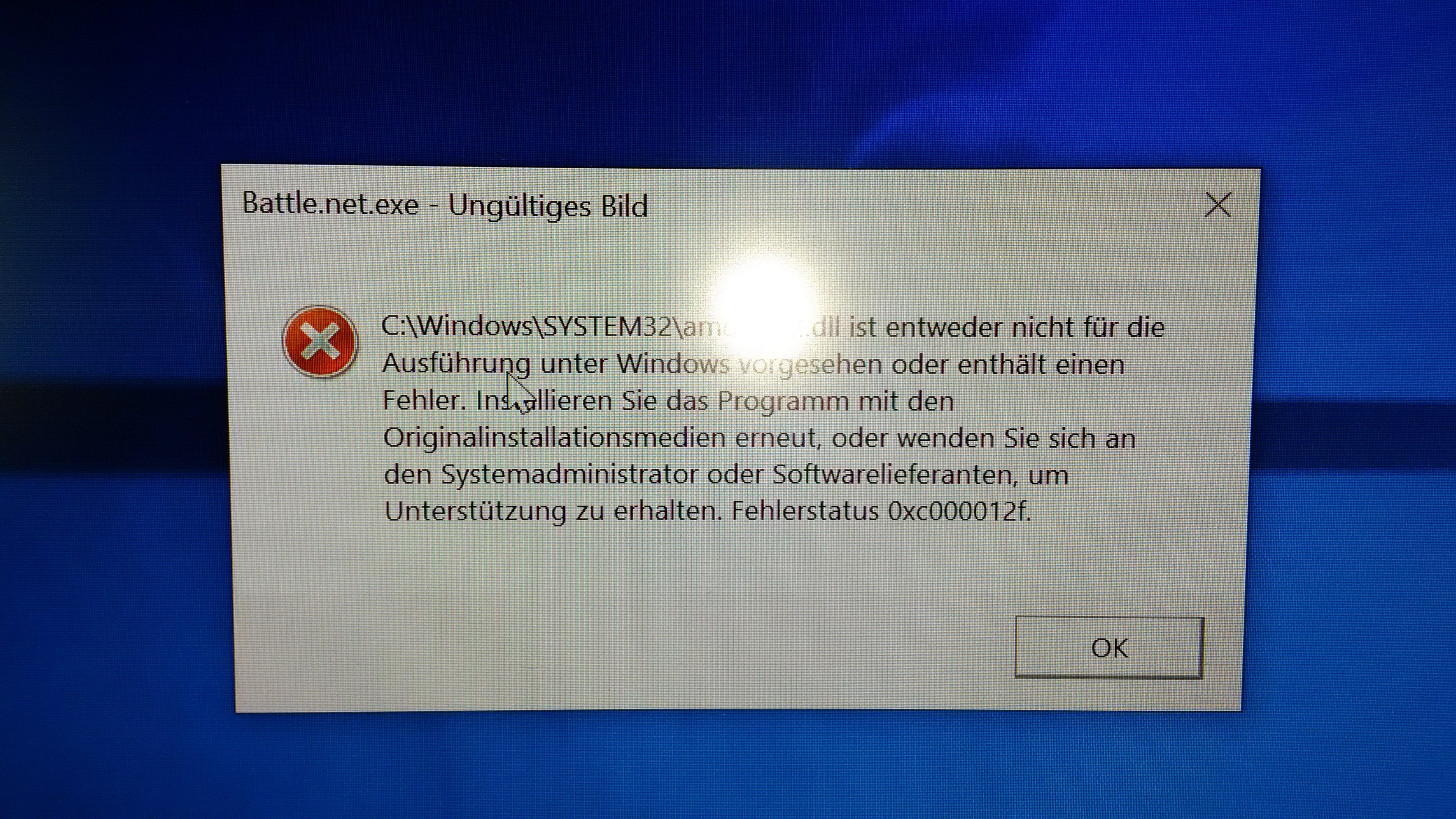

Es gibt keine Fehlermeldung, der sich drehende Kreis hängt sich auf, sprich friert in der Bewegung ein.
Wenn ich jetzt versuche Programme zu öffnen, bekomme ich diese Fehlermeldung:
Die Datei heißt C:\\Windows\SYSTEM\amdihk32.dll

die .dll hast du aber gut zensiert :)
ich vermute mal aber da steht irgendwas mit amd..?

Ja, wenn ich das update zurück nehme, dann funktioniert auch Windows, den Namen der Datei habe ich extra eingefügt ;)
