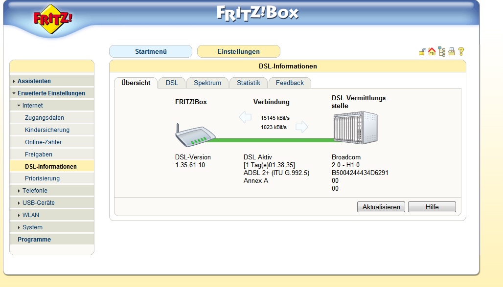

Guck mal bei deiner Fritzbox unter
Internet -> Übersicht -> DSL-Informationen -> Erweitert -> Max. ATM-Datenrate
Dort steht die vom Provider freigegebene Geschwindigkeit, da muss man aber noch ca. 10% wegen vorhandenem Protokolloverhead abziehen.
Erweitert gibts bei mir net

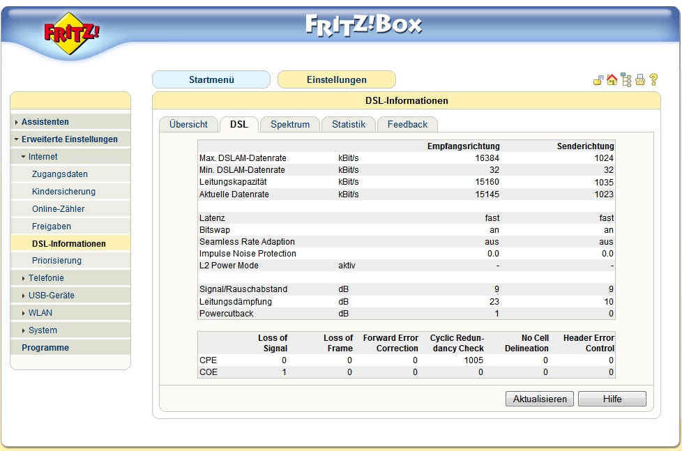

Der Provider hat 16364KBit/s freigeschaltet, nach Abzug des ATM Overheads sind es noch 15160... Ist doch alles ok, am Provider liegt es nicht, sind einfach nur Schwankungen.
Das kann nicht sein, hatte früher 16xxx bei der DSL Information stehen, und der Download war auch SCHNELLER...
@ ram2k: Beitrag #6 LESEN
Bei einem SNR von 9dB ist klar warum da nicht mehr rauskommt. Ich würde dir mal SNR Tuning empfehlen und den SNR auf 6dB setzen und den Powercutback deaktivieren (dadurch wird nämlich der Signalpegel zurückgehalten). Dann hast du auch wieder die volle DSL 16000er Syncrate .
@Filbo:
Du solltest zwischen Brutto und Netto unterscheiden. Der DSLAM sendet mit 16384 Kbit/s (brutto) und das Modem synct mit 15145 Kbit/s (brutto) down. Also fehlen für den maximalen Bruttosync 1239 Kbit/s. Dass entspricht netto 1065 Kbit/s = 1,065 Mbit/s.
soferns keine krüppel fritzbox ist kann er bis 5-6db runtergehen und hätte somit die vollen 16mbit.
ne 3270/72x0 hätte damit keine probleme
CFOS beeinträchtigt nicht die Höhe des Modemsyncs. Natürlich ist SNR Tuning kein Programm, sondern beschreibt einfach nur die Einstellung des SNR's unterhalb der Spezifikationen (oder besser gesagt der Vorgabe des DSLAM's).;)
Die unter deinem geposteten Link beschriebene Abänderung der Konfigurationsdatei (via Telnet oder eben durch das simple Abspeichern, editieren (SNR Margin = -30 (9 dB - 3dB = 6 dB) setzen; sowie das Einfügen des Parameters NoChecks = "Yes") und wieder laden) der FritzBox! bezeichnet man als SNR-Tuning.
