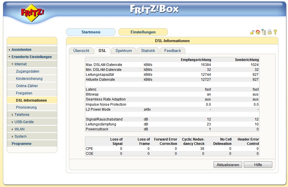

Hab heute bei der Technik angerufen. Der Typ meinte ob mir Fastpath wichtig sei, ich sagte natürlich ja (kA ob ich vorher Fastpath hatte, meine Ping Zeiten waren eher mittelmäßig), dann hat er die Leitung so eingestellt bzw. vom System einstellen lassen. Pic unten.
Ist es normal das die Geschwindigkeit zugunsten von Fastpath gedrosselt wird?
Hab jetzt ne Ping von 9ms nach Wien (15km entfernt), weiß leider nicht welche Ping ich vorher hatte :rolleyes:

Bei Fathpath wird das Interleaving (Fehlerkorrektur) zu Gunsten eines niedrigeren Pings deaktiviert. Dadurch geht viel Bandbreite verloren, da fehlerhafte Pakete nicht mehr "repariert" werden.

Das heißt das in Sende- und Empfangsrichtung die Fehlerkorrektur deaktiviert wurde. Durch die Fehlerkorrektur wird die Zeit des Übermitteln von Paketen in Sende- wie auch Empfangsrichtung verzögert. Durch das Deaktivieren wird die niedrigeste Reaktionszeit zwischen DSLAM und Modem realisiert. Durch die mangelnde Fehlerkorrektur kommt es jedoch zu Übertragungsfehlern (FEC-,CRC-Fehlern sowie teilweise auch zum lost of signal). Deswegen führt fast path unweigerlich zur Schmälerung der Bandbreite. Es sei denn man hat eine Leitung die genügend Signalrauschabstand liefert und eine saubere Signaltrennung (kaum Fehler) auch bei aktiviertem fast path zulässt.
Du kannst von Glück reden, dass es in Österreich auch Annex A-Modulation gibt, was bei Anschlüssen ohne ISDN immer geschaltet wird. Würdest du hier in Deutschland wohnen, wo die dt. Telekom AG regiert, hättest du zwangsläufig Annex B (niedrig frequenter,niedrig gedämpfter Bereich im Spektrum wird für ISDN reserviert (also statt 3 KHz für analog Telefonie 138 KHz für ISDN) egal ob es geschaltet ist oder nicht; führt zu deutlich geringerer Upstream und Downstreambandbreite und ist sehr reichweitenschwach, aus diesem Grund gibt es in Deutschland die höchste Anzahl an "Reichweitenopfern").
Und hab ich genug Signalrauschabstand und ne saubere Signaltrennung?

Du hast nicht genug Rauschabstand um einen full sync bei aktiviertem fast path zu realisieren. Deine Dämpfung ist hierfür zu hoch bzw. deine Leitung zu lang. Um diese Rate unter o.g. Bedingungen zu erreichen dürftest du nicht mehr als 10 dB (du hast 23 dB (vom Modem gemessen; die Fritzbox untertreibt meistens du hast real so ca. 26-28 dB, da kann man über den Speed froh sein) haben, also eine wirklich sehr kurze TAL (<1300 Meter bei 0,6mm (7,5dB/1000 Meter @ ADSL2+) oder 0,8mm (5,7 dB/1000 Meter @ ADSL2+) Adernquerschnitt). Schätze deine Leitung so auf an die 2,3-2,5 km @ Annex A.

Jetzt ist die Sache natürlich anders, wichtiger ist mir eine niedrige Ping als DL-Speed, ich dachte eig. das ich vorher auch Fastpath hatte.
