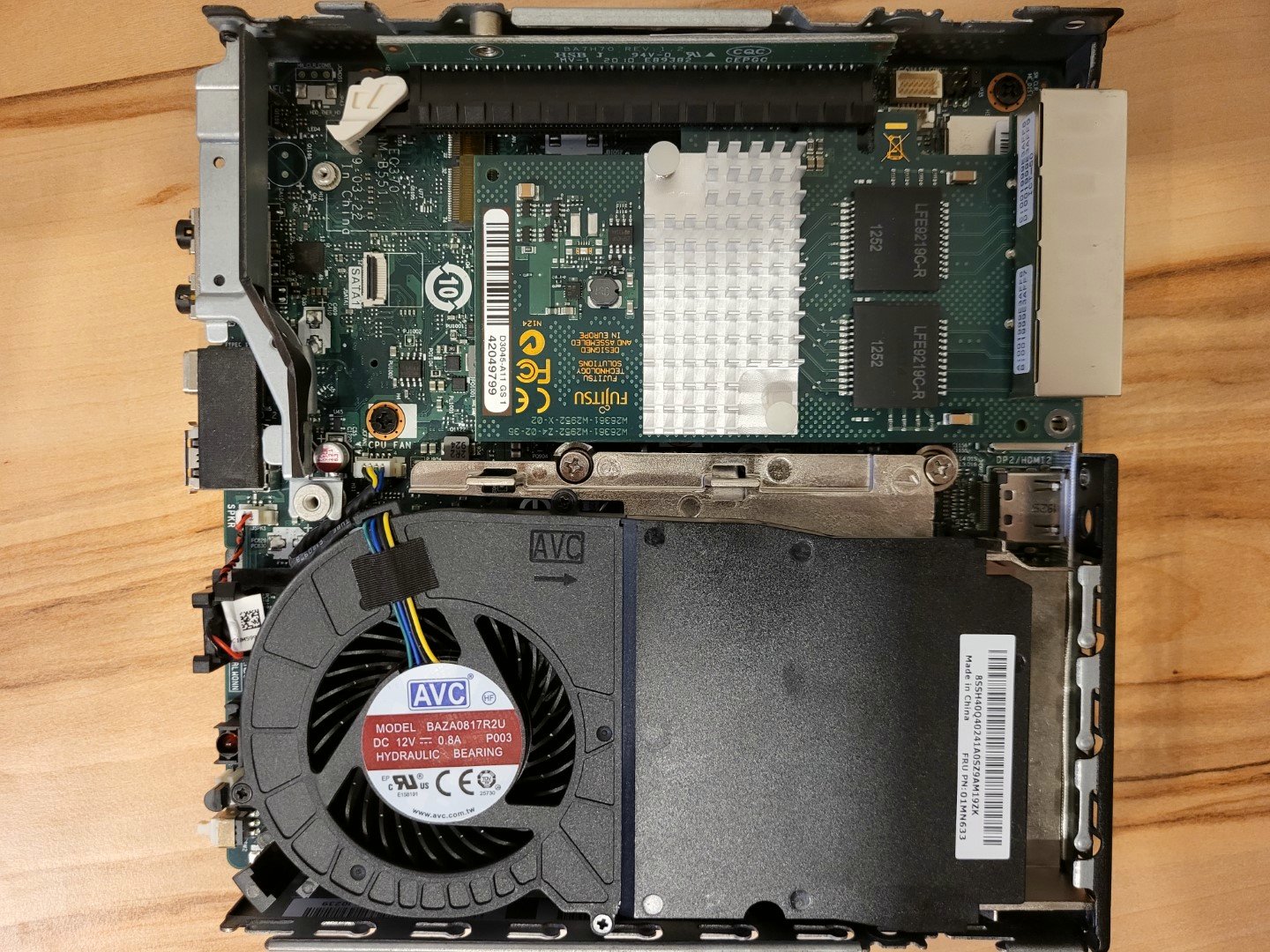

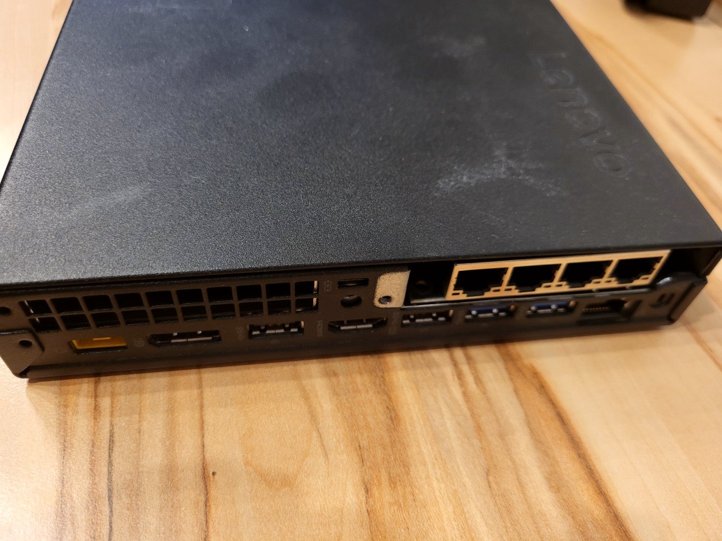

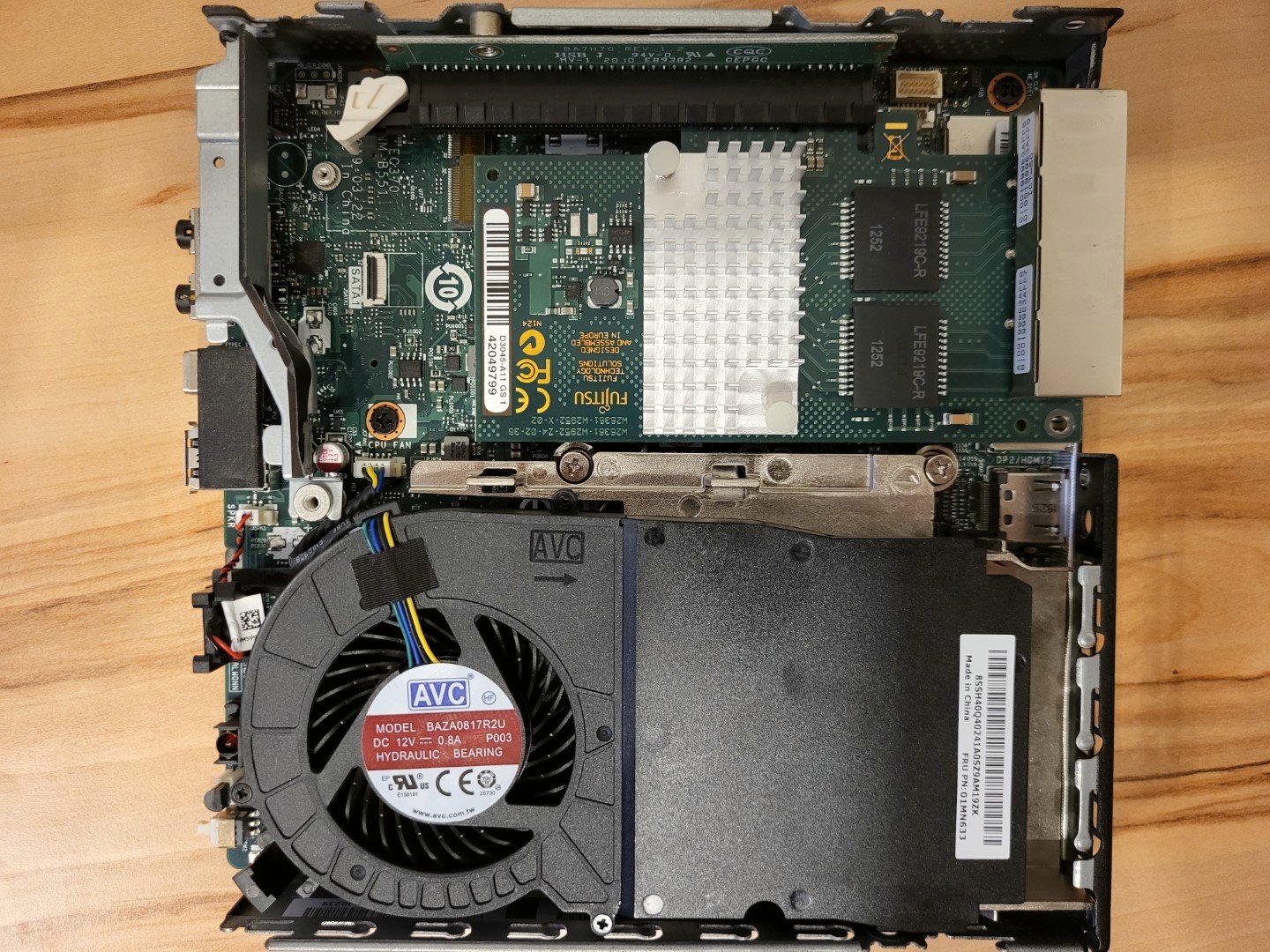

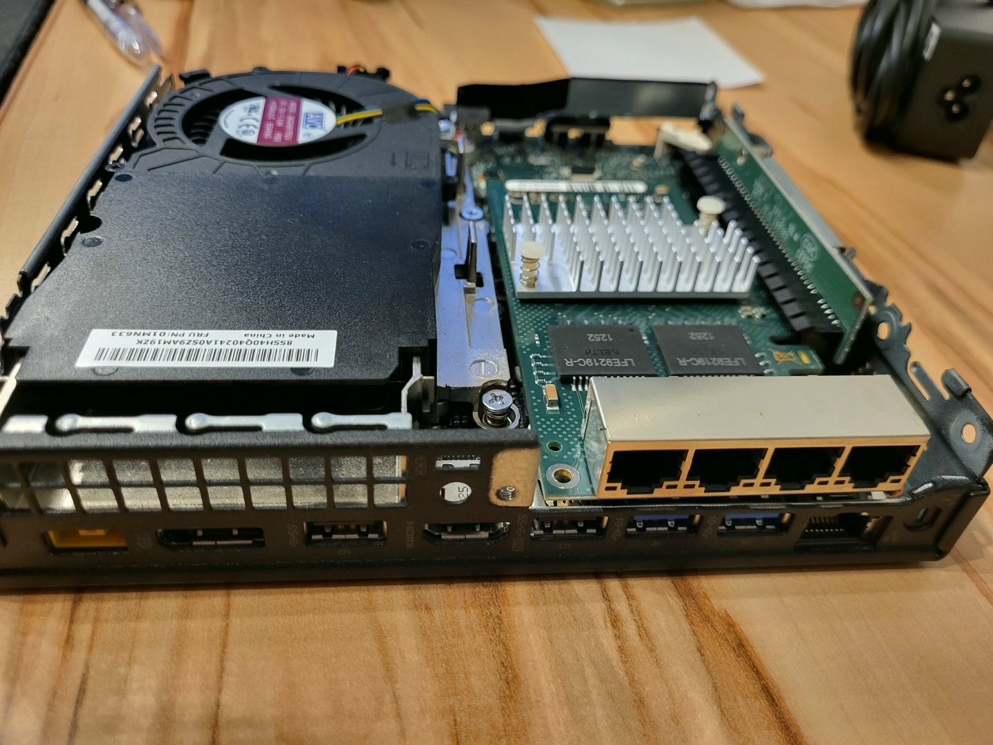

Was meiner Meinung nach am sinnvollsten wäre, wäre ein M720q mit integrierter Riserkarte und ner 4x Intel Karte drin. Siehe Bilder im Anhang. Haste 5 Gigabitslots im Kompakten Gehäuse und das in Kombination mit nem i5-8500 und du pendelst vermutlich irgendwo bei 12 - 15W herum.
Meine Erfahrung und auch der Grund warum ich soviel von dem Zeug daheim stehen hab: Ich will da immer viel damit herumbasteln, am Ende wirds dann aber doch was neues weil wenn du anfängst was altes (gerade bei OEM Zeug) kaufst und das dann passend machen willst, is es oft billiger neues zu kaufen das dann gleich passt.
