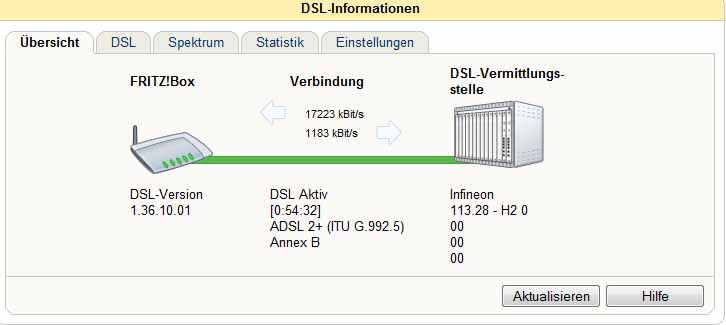

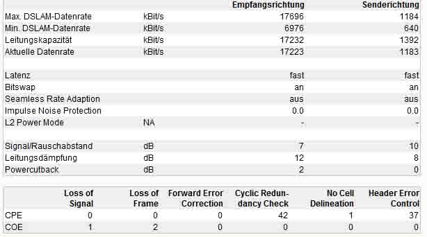

nachdem mein 16.000er Anschluss bei 1und1 1 Jahr lang Reibungslos und mit Fullspeed lief, ging es Anfang Septemper los mit schwankenden Geschwindigkeiten ca. um 200 kbs. An der FritzBox 7170 hängen 3 Rechner (2x WLAN, 1x LAN, BS: WinXp und Vista). Die FritzBox synchronisiert auf DSL 16000 und laut 1und1 sind die Dämpfungswerte auch völlig in Ordnung. Nach drei vergeblichen Anrufe bei 1und1 bekam ich heute einen Rückruf von der Telekomstelle. Der nette t-com Mensch meinte, dass er einen Test gemacht hat und die Leitung einwandfrei läuft und er auch den vollen 16000er Speed bekommt. Nun bin ich mit meinem Latein am Ende. Alle drei Rechner (auch getrennt voneinander) kommen kaum mehr beim Download über 200 kbs. An den Systemen ist Software mäßig auch nichts neues Installiert worden o.ä. Auch eine andere FritzBox und Firmware habe ich schon versucht, leider alles ohne Erfolg.
Da ich gerne wieder in den genuss des vollen 16000er Speeds kommen würde, brauche ich Eure Hilfe!
Vielen Dank schon mal im vorraus!
Hier noch die Bilder der FritzBox!

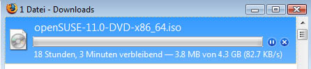

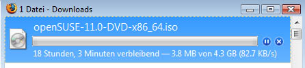

So unten das Bild, der Speed ist leider so konstant....
Kann mir das auch nicht erklären, hatte sonst immer Super Speed...
