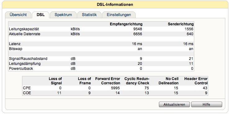

ich muss mir nun mal meinen Frust von der Seele schreiben.
Ich bin zum 01.10. in eine neue Wohnung gezogen und habe meinen alten Telekom Anschluss komplett aufgegeben. 1und1 blieb mir hier als einzige Alternative, laut einem online Check. Ok dachte ich, warum nicht zu 1und1 gehen.
Also ab auf die Homepage und nen Anschlusscheck gemacht. Da ich keine Telefonnummer meiner Vormieter habe, habe ich über meine neue Adresse den Check gemacht und er erschien und erscheint immer noch "Herzlichen Glückwunsch, Surf & Phone ist komplett verfügbar". Super dachte ich mir, nimmste gleich, wie vorher auch schon, den großen Anschluss, da ich mich an die Geschwindigkeit von DSL16000 irgendwie gewöhnt habe.
Die Hardware wurde rechtzeitig versendet, so dass ich diese letzte Woche in Empfang nehmen konnte und gestern wurde der Anschluss von einem Telekom Techniker frei geschaltet.
Alles lief problemlos ab. Tja, bis auf die Tatsache, dass ich keinen DSL16000 Anschluss, sondern nur einen DSL6000 Anschluss habe.
Ich rief also bei 1und1 an (und ich dachte immer, dass die Telekom Hotlines unter aller Sau wären) und nach etlichen Telefonaten und Diskussionen wurde mir gesagt, nachdem ein Techniker den Anschluss der anderen Partei hier im Haus überprüft hat, dass von vornerein nicht mehr möglich gewesen wäre. Ich frage mich also, warum mir 1und1 eine Leistung verspricht, die sie überhaupt nicht richtig überprüfen bei Vertragsabschluss.
Nach langem Hin und Her wurde mir gerade zugesichert, dass ich im Monat eine 5€ Gutschrift bekomme, so dass ich dann nur noch 29.99€ zahlen muss, da ich ja auch nur eine 6000-er Leitung geschaltet bekommen habe. Selbst das war nen Kampf, da 1und1 natürlich ihre Formulierungen so in die Verträge schreiben, dass sie sich immer noch ein Hintertürchen offen lassen wie z.B. " Herzlichen Glückwunsch, am Montag dem 13.10.2008 wird ihr DSL 16000 Anschluss freigeschaltet mit maximal möglicher Bandbreite"!
Wenn man sich mal die Daten meiner FritzBox anschaut (im Anhang) kann man sehen, dass ich von den Werten der Leitungsdämpfung knapp über dem Sollwerten von 1und1 liege. Laut deren Technik sollte bei einem DSL16000 Anschluss die Leitungsdämpfung zwischen 14-18db liegen. Ich bin mit 20dB ein wenig drüber. Aber manuell an der Leitung können sie nichts drehen, wie sie sagten.
Ich bin mal gespannt, wie es weitergeht, wie die erste Rechnung ausschaut. Wenn die nicht die 5€ Gutschrift einrechnen, raste ich echt aus.
Hat jemand von Euch auch solche Probleme gehabt?
Kann man wirklich nichts an der Leitung machen?
Grüße
Tim

Dafür mußt Du dir schon den Frust von der Seele reden? Das ist doch heutzutage völlig normal!
Die jeweiligen Webseiten machen bei einem Verfügbarkeitscheck nur eine Anfrage an eine interne Datenbank aus der ersichtlich ist, das das Produkt überhaupt an deinem Standort (Das Dorf wo Du wohnst) verfügbar ist. Die Tatsächliche Geschwindigkeit die man erreichen kann können sie Dir im voraus niemals sagen, weil selbst beim Nachbarn kanns besser sein, weil er an seiner Hauswand kein Gerät hat was die Leitungen stört (oder so).
An der Geschwindigkeit "könnte" man etwas tun, wenn der Provider Rate Adaptive schalten würde, soll heißen das das maximal mögliche (ohne das Störungen auftreten) geschaltet wird. Alice/Hansenet macht das z.B. und auch viele andere Provider.
1und1 hingegen nutzt ja das DSL von der Telekom, und die Telekom hat bisher nur anfang des Jahres bei einzelnen Testkunden Rate Adaptive getestet. Ansonsten wird es aber nicht benutzt, sondern immer nur die Standartgeschwindigkeiten 2000, 6000 und 16000.
Ich denke da wird sich nichts machen lassen von der Geschwindigkeit her. Du kannst versuchen mal ein anderes ADSL Modem zu benutzen, um rauszufinden ob die mögliche Geschwindigkeit sich dadurch erhöht. Dann lassen sie vielleicht mit sich reden (leih dir mal ein anderes Modem von einem Freund).
P.S. Warum hattest Du deinen Telekomanschluss gekündigt und nicht mit rüber genommen in die neue Wohnung?

Nicht bei einem Neuanschluss, aber mir wurden von einem lokalen Anbieter die 18mbit geschaltet. Lief auch mit 14mbit 2 Monate lang problemlos. Dann kam das böse Erwachen und ich hatte 4 Tage überhaupt kein I-Net mehr, aber wenigstens noch Telefon.
Ich wurde dann aufgrund von Leitungsstörungen wieder auf 6mbit zurückgeschraubt. Ein Techniker kam natürlich auch raus, wenigstens den Service habe ich bekommen und hat das ganze vor Ort gemessen weil der Support mir mitteilte das mehr möglich sein muß. Lange Rede kurzer Sinn, ein recht junger kompetenter Mitarbeiter hat dann abends um 9 Uhr geklingelt. Er ging folgendermaßen vor:
1. Meßgerät an die TAE Dose und Störungssignale lokalisiert.
2. Mit einer Art Geigerzähler :lol: hat er die Verteilerdosen gescheckt und dort nochmal eine Störquelle ausgemacht und sie mit Klemmen geflickt.
3. An den Hausanschluß konnte er nicht weil dieser verschlossen war (Telekom Monopol) :king:
Fakt dieser Messung, rein theoretisch wäre mehr möglich aber aus seiner eigenen Erfahrung meinte er besser Sie bleiben bei Ihren 6mbit, da mir das ausreicht dachte ich mir dann auch, lieber ne stabile 6mbit als Ärger mit der 18er Leitung, und 5 Euro günstiger.
Ich fragte ihn dann warum das so ist wenn doch über 2 Monate alles lief. Er meinte es kann an den gegenseitigen Störungen in der Hauptleitung liegen, warscheinlich laufen dort mehrere Anbieter über die gleiche Hauptleitung, oder das Netz ist als solches total überlastet. Die Enfernung zum nächsten Knotenpunkt ist es nicht weil er relativ nahe liegt. So viel zum technischen Ablauf.
So Tarif wurde dann automatisch geändert und nun muß ich damit leben, und die Bauarbeiter die gerade das orangene Glasfaserkabel vor der Tür verlegen beobachte ich natürlich auch schon akribisch. Vieleicht wird sich ja mit dem Erwerb einer solchen Glasfaserverbindung was in Richtung Schnelligkeit tun. 100MBIT werden beworben, ich lach mich krank :p Die hat man warscheinlich wenn man als erstes am Netz hängt, nach einem halben Jahr oder Jahr wenn der Rest der Straße dran hängt kann man warscheinlich vorraussehend wieder Störungen und nicht zugesagte Versprechen beobachten.

Für nen Test mit nem anderen Modem muss ich mir erst mal nen Splitter besorgen. Kann man denn nen anderes Modem einfach so dranhängen?

xpower ashx schrieb:
NEr meinte es kann an den gegenseitigen Störungen in der Hauptleitung liegen, warscheinlich laufen dort mehrere Anbieter über die gleiche Hauptleitung, oder das Netz ist als solches total überlastet.
Was nicht IMO, sondern aus täglicher beruflicher Praxis und auch durch die Theorie begründet, Unsinn ist. Intakte DSL Leitungen können sich nicht gegenseitig beeinflussen.

Und dazu muss ich noch mal sagen, dass mein Anschluss nur 2dB überhalb den Grenzwerten der Leitungsdämpfung liegt.... das ist ja das ärgerliche....

Nur kurz noch mal ne Frage.
Ich habe hier noch nen Speedort 200 Modem der Telekom und einen Linksys WRT54GL Router liegen. Könnte ich die eigentlich auch an meinen Anschluss klemmen, wenn ich mir nen Splitter der Telekom besorge? Oder klappt das nicht.
