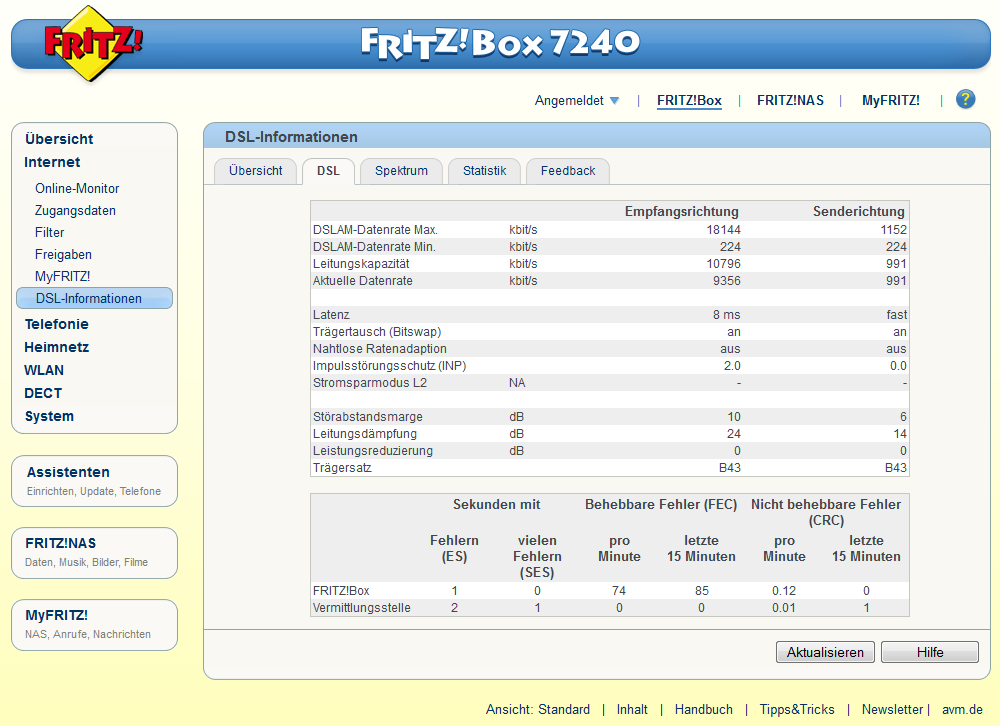

Ich bin kein Profi in solchen Sachen, aber wenn ich in der FritzBox unter Internet => DSL-Informationen => DSL nachgeschaut habe, standen bei Leitungsdämpfung in Empfangsrichtung nur 18db. Dieser Wert wäre doch in Ordnung, nicht? Jetzt, nach der Drosselung stehen 24db.

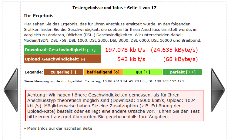

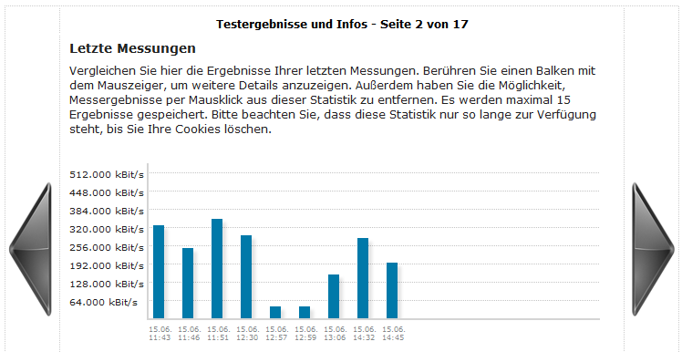

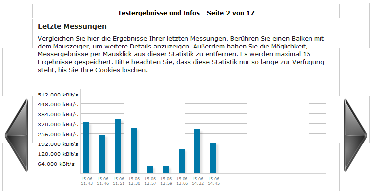

Was ich noch sehr komisch fand, war der Geschwindigkeitstest auf der Seite wieistmeineip.de. Die Geschwindigkeit dort fällt seit heute immer sehr groß aus. Erst hatte ich i-was jenseits der 300.000 kbit/s, mit dem 2. Test über 200.000 kbit/s, dann wieder über 300.000, jetzt nach der Drosselung habe ich 42.000 und über 150.000 kbit/s.
Vllt. spinnt jetzt nur deren Leitung, vllt. meine FritzBox. Kann ich den Leuten dort i-etwas klar machen, was sie tun müssen, damit ich wieder die volle Bandbreite nutzen kann oder kann man jetzt nichts mehr machen und soll den Technikern dort vertrauen? Ich wäre euch für jeden Hinweis sehr dankbar!

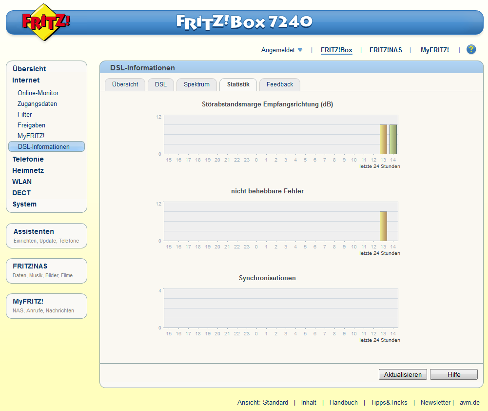

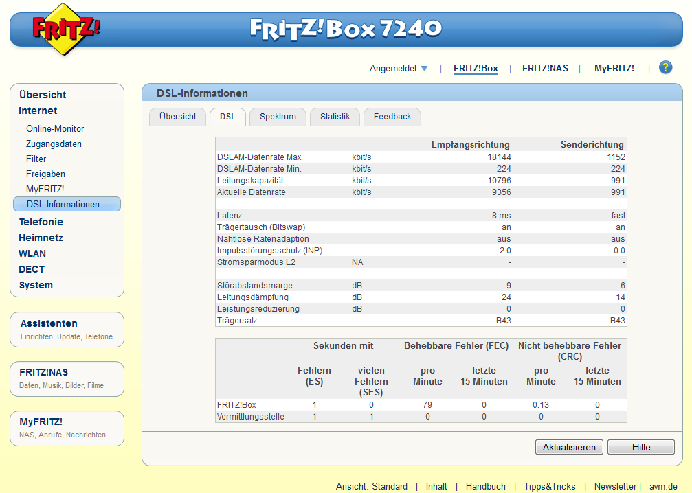

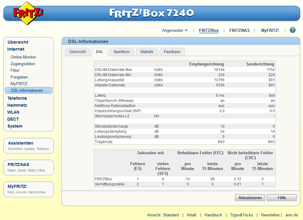

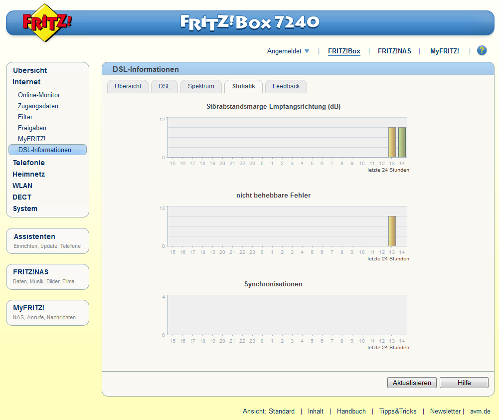

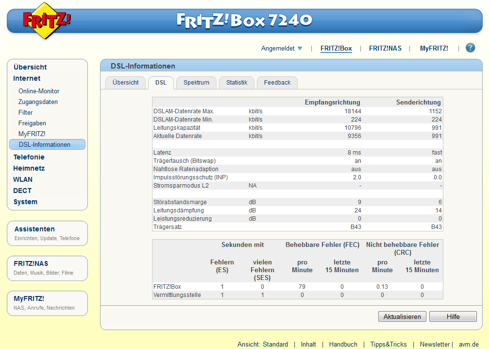

Ok, hier hat jetzt die Geschwindigkeit gestimmt (halt, so wie von 1und1 angegeben). Hier wäre der Screen vom DSL (sogar 2, weil sich die Fehlerstatistik verändert hat in der Zeit, wo ich diesen Post verfasst habe) und vom Statistik Reiter (bin jetzt nur kurz angemeldet - seit 1-2h - und schon habe ich ein Haufen Fehler):

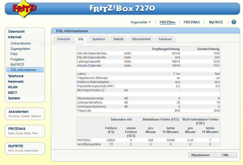

Hey, sieht bei mir fast genau so aus, nur bei mir funktioniert's auch mit 16Mbit/s.
Bei mir wurde da nicht so gedrosselt.

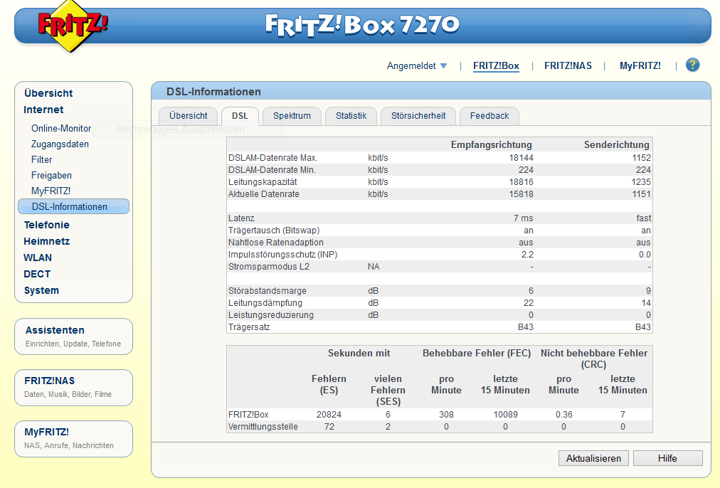

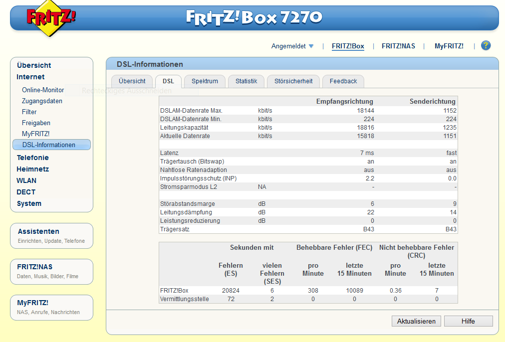

Hmm, ich schaue mal, wie es weiter geht. Vllt. ist mein Fall identisch zu dem, was JackSparrow hatte und ich bekomme am Ende einfach eine neue Box... Mal, sehen, wann der nächste Verbindungsabbruch kommt.

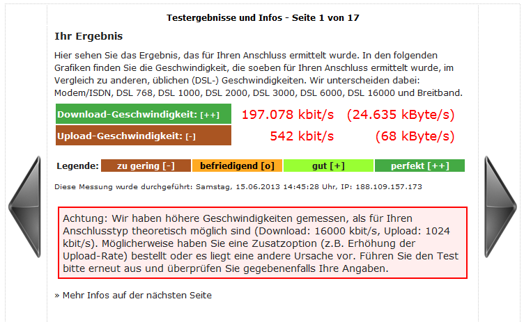

PS. Das hier ist doch aber schon i-wie komisch aus, nicht?
Telekom MagentaZuhause
Was soll man dazu schon sagen? Die Geschwindigkeitsmessung ist schlichtweg falsch. Die Unterschiede eurer Leitung ist doch relativ eindeutig. die eine hat eine Kapazität von 10MBit, die andere von 18MBit. Die eine läuft mit 16MBit noch stabil, die andere erzeugt bereits bei 10MBit eine Menge Fehler.

Leitungskapazität ist ein errechneter Wert was die Fritzbox maximal (also bei SNR 0) an Mbit in Downstream und Upstream erreichen kann.
Ja, aber kann es denn sein, dass bisher sogar mit 14,5MBit noch alles i.O. war und heute die 10MBit bereits zu viel für die Leitung sind?
Damit wollte ich nur sagen, dass es vllt. doch ein größeres Problem ist und es nicht daran liegt, dass die Leitung überladen ist. Ich meine, früher war dieser Test immer zuverlässig gewesen und seitdem ich Probleme mit der Internetverbindung habe, liefert auch dieser Test nichts vernünftiges. Auch dann nicht, wo laut 1und1 alles i.O. sein sollte.
Störer auf der Leitung (z.B. wasser in einer Abzweigermuffe, ein anderer neuer Anschluss im Kabel oder Korrodierte Endverschlüsse im Kabelverzweiger).
