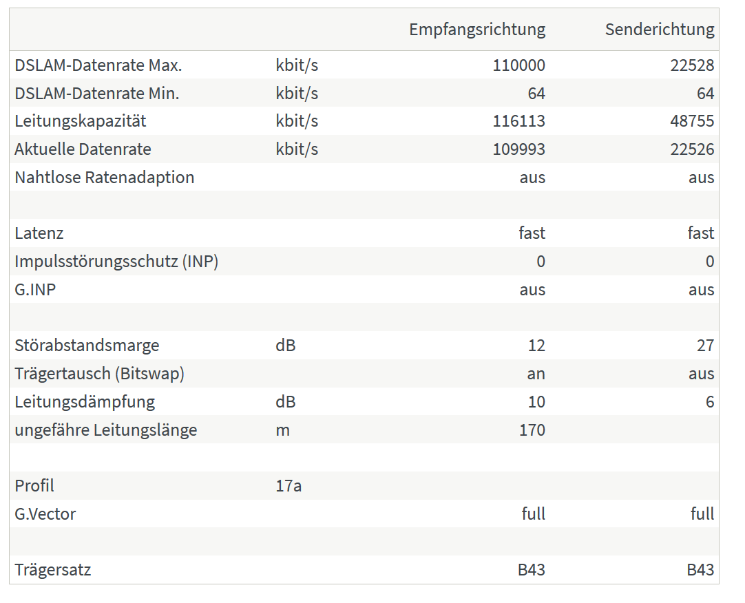

Vielleicht verrät uns der TE noch, welche Hardware zum Einsatz kommt (Router(Modem)), dann könnte man ihm sagen ob und wo er seine Leitungswerte mal einsehen kann und ob da (Verbindung nach draußen) schon der Wurm drin ist.
Also sowas z. Bsp würde schon helfen:
Aktuell habe ich die Fritzbox 7530 AX
vorher 7412 (hab die auch testweise nochmal angeschlossen, und sogar 2 verschiedene Lan-Kabel probiert)

Aber genau so wird es sein, Du hingst vorher an einem BNG von der DTAG und wurdest nun zu Versatel (mittlerweile zu 1&1 zugehörig, also eigenes Netz) migriert. Zuvor erhieltest Du eine Telekom-IP und nun wahrscheinlich von Versatel.
Dein Screenshot bzw die Leitung sieht super aus. Du hast nen sync von 116Mbit bei ner Störabstandsmarge von 14dB, sogar mit fastpath. Fehler sollten im Rahmen bleiben. Daran liegte es schonmal nicht. Es sei denn, Du erkennst im Verlauf was anderes.. daß das nicht immer so aussieht, wie da im Screenshot.

Fast-Path war aber auf der DSL-Leitung, hat nichts mit dem Routing hinter dem MSAN zu tun, bei vectored DSL ist Fast-Path meines Wissens nach Standard.
