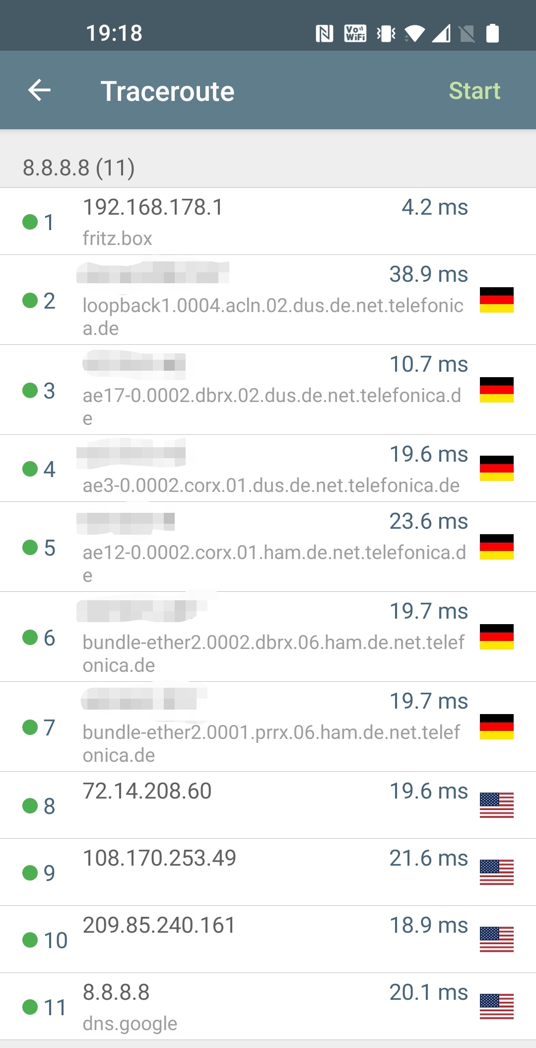

chartmix schrieb:
Ich hab einen Anschluss im ländlichen NRW. Wie kann ich feststellen ob es über Düsseldorf oder Hamburg geht?
Das "einfachste" ist per MTR mal zu sehen welche Hop-Namen im O2 Bereich auftauchen:
Code:
user@123456:~# mtr -ezb4w -c 100 8.8.8.8
Start: 2022-01-27T12:47:42+0100
HOST: 123456                                                                      Loss%   Snt   Last   Avg  Best  Wrst StDev
  1. AS6805   loopback1.0003.acln.01.ham.de.net.telefonica.de (62.52.200.149)      0.0%   100    9.5  19.1   9.2 163.4  22.0
  2. AS6805   bundle-ether29.0005.dbrx.01.ham.de.net.telefonica.de (62.53.12.20)   0.0%   100   10.1  10.0   9.5  11.3   0.3
  3. AS6805   ae0-0.0001.prrx.01.ham.de.net.telefonica.de (62.53.25.57)            0.0%   100    9.6  10.5   9.0  35.4   4.0
  4. AS15169  74.125.48.102 (74.125.48.102)                                        0.0%   100    9.7   9.8   9.3  11.5   0.4
  5. AS15169  216.239.63.21 (216.239.63.21)                                        0.0%   100   14.9  11.8  10.4  26.4   1.6
  6. AS15169  216.239.54.187 (216.239.54.187)                                      0.0%   100    9.7  10.3   9.3  15.4   0.9
     AS15169  216.239.49.249 (216.239.49.249)
  7. AS15169  dns.google (8.8.8.8)                                                 0.0%   100    9.8   9.6   9.0  11.4   0.4
Das "ham" in loopback1.0003.acln.01.ham.de.net.telefonica.de steht dabei fuer Hamburg, andere 3-Buchstaben Abkuerzungen bei Telefonica/O2 sind:
Code:
ber: Berlin
dus: Düsseldorf
fra: Frankfurt
ham: Hamburg
muc: München
off: Offenbach
str: Stuttgart
Ich vermute die meisten dürften auch POPs sein (nur OFF und FRA liegen etwas zu nah beieinander).

Trotz Linux (Android) musste ich erst mal eine passende App suchen, die auch den Hostnamen aufzeigt.
@kevsei Hier das Ergebnis:
