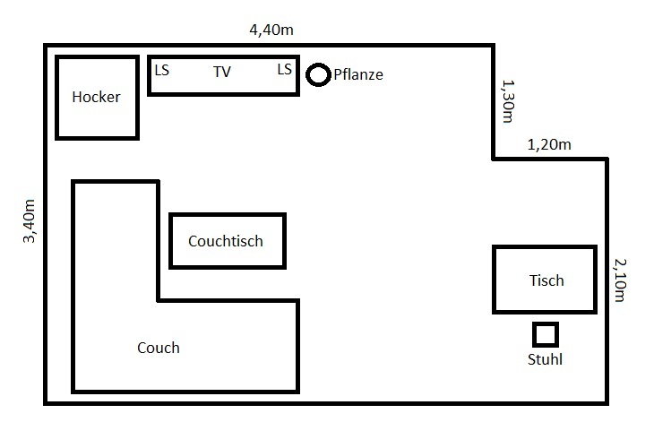

ich möchte mir ein 2.0 System anschaffen.
Dieses soll für 50% Musik (Minimal, House) und 50% Filme verwendet werden.
Die Raumgröße beträgt ca. 17,5m² (siehe Grundriss).
Der Sitzabstand beträgt 2,8m.
Aus Platzmangel soll es erst einmal ein 2.0 System aus zwei Regallautsprechern werden.
Es kann nichts umgestellt werden.
Lautsprecher:
Die Lautsprecher sollen wandnah (Abstand 1,8cm) neben den TV (Breite 95cm) gestellt werden.
Damit fallen schon mal einige Lautsprecher weg, da das Bassreflexrohr nach vorne zeigen muss.
Welche Lautsprecher eignen sich für meine Bedürfnisse?

Du kannst bei Lautsprechern mit Bassreflexöffnung nach hinten auch mit
einen Schaumstoffpropfen die Öffnung verschließen. - Dann hast Du wieder
einen ausgeglichenen Klang - auch bei nur 1,8 cm Abstand.
Regallautsprecher die ganz gut klingen und nach forne Bassreflexen sind z.B. die
KEF IQ 10 oder KEF IQ 30 für ca. 300 bis 400 Euro pro Paar.
Bassreflex nach vorne schränkt die Menge der Kandidaten natürlich sehr ein.
Die Hersteller geben als mind. Abstand nach hinten (bei Bassreflex nach hinten) immer 2cm an. Allerdings ist das eher Suboptimal.

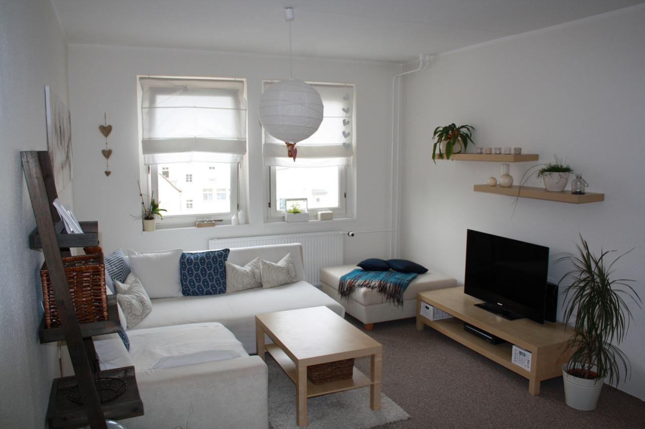

Auch wenn ich nichts zum Thema beitragen kann, dein Wohnzimmer sieht ganz schön gemüttlich aus ...
... ich muss mal zuhause richtig aufräumen und unnötigen Mist rauswerfen *seufz*

Ich könnte aus den 1,8cm auch ca. 4cm machen.
Aber weiter nach vorne möchte ich die Lautsprecher nicht schieben.

Diese Möglichkeit habe ich nicht.
Ich bin schon froh, dass die Chefin überhaupt zu den Regallautsprechern zugestimmt hat.

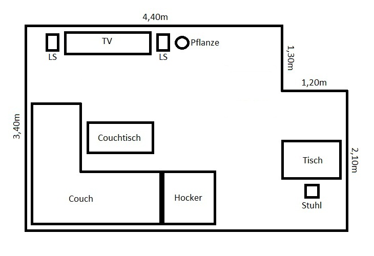

Da es scheinbar zeimlich schwierig ist, Lautsprecher zu finden, welche wandnah gut spielen und mir außerdem gesagt wurde, dass der Abstand der Lautsprecher auf dem Rack zu gering ist, werde ich wohl umstellen müssen.
Ich habe da auch schon eine Idee und mal einen neuen Grundriss gezeichnet.
Die Lautsprecher sollen nun neben das Rack.
Also sind nun Standlautsprecher gefragt.
Diese könnte ich dann mit einem ungefähren Wandabstand von 5cm stellen.
Reicht das aus?
Welchen minimalen Seitenabstand zum Rack benötigen die Standlautsprecher?
Ist die Lösung besser so?
