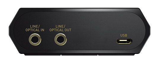

Du hast am G6 ein Line Out Ausgang:
Reaktionen: pan-OS70
Kann ich dann da ich optische Anschlüsse bervorzuge, per opt. Kabel vom Rechner "opt. out" in die
Soundkarte "Line/opt. in" und dann von der Soundkarte per opt. Kabel vom "Line/opt out" zum Sub "Digital opt. in"..?!

Ich würd Mal die ASUS Xonar (U5/U7) ins Feld werfen, mit meinen letzten beiden Creative hatte ich nur noch Beef mit den Windows 10 Treibern und Windows 11 ka ob die das inzwischen auf die Kette bekommen haben.
Außerdem seh ich da keinen Benefit 50€ mehr für eine G6 zu zahlen zumal ich da nicht Blicke, wo der SPDIF Out sein soll.

Oben ist doch ein Bild von der Soundkarte und den opt. In und Out Anschlüssen! Kann ich da nicht alles per opt Kabeln anschliessen.? So wie ich es weiter oben beschrieben habe. Also nicht per USB sonder per opt. Kabel. Oder blick ich da etwas nicht.
In einem YT Video wird da etwas bei Min 2:38 erklärt
Und aber auch dass man per Creative Software 2.1 oder 5.1 usw auswählen kann.
Sorry für die ganzen Fragen usw aber ich denke für solche Sachen sind Foren da...
Nein, das macht keinen Sinn, da Du ja ansonsten das (deiner Meinung nach) schlechte Audio Signal deiner Onboard Soundkarte an die ext. Soundkarte weiterleiten würdest. Zum Anderen funktioniert es so halt nicht. Du musst die ext. Karte in jedem Fall an den PC anschließen. Mach es einfach so, wie es vorgesehen ist. Es gibt keinen Grund es zu verkomplizieren. Mit den Kombianschlüssen musst Du dann selber struggeln ;) Für mich sind die Kombianschlüsse ein klares Minus (weil es halt nur 2 sind) .
