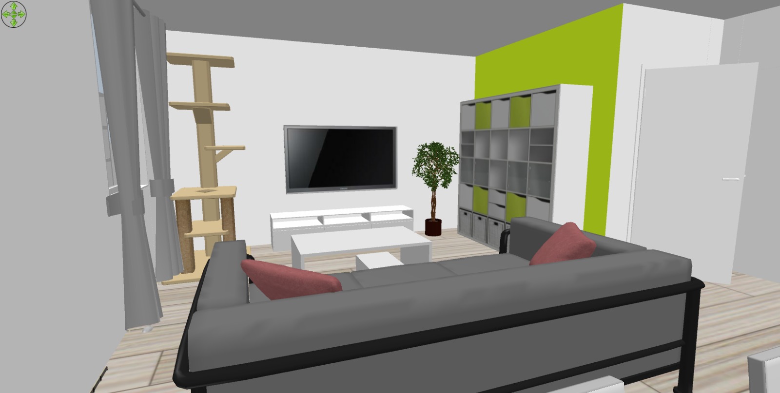

Ich bin immer noch immer am Grübeln...
Wäre es sehr verwerflich, solche Dinger zu nutzen? Gehen die weit genug runter, sodass der Sub dann ab 80Hz nach unten übernehmen könnte?
https://www.numanaudio.com/Serien/Ambience-Serie/NUMAN-Ambience-2-0.html
Ich bin mir nicht ganz sicher, ob Regallautsprecher überhaupt eine gute Idee sind. Ich könnte sie entweder auf das Lowboard legen, oder links und rechts daneben. Blöd dabei ist nur, dass sie dann sehr Bodennahe wären, was dann einen Ständer/Sockel nötig machen würde. Ich könnte auch "hohe" Lautsprecher wählen, wobei es auf der linken Seite etwas knapp werden würde.
Dazu kommt noch, dass ich einen 11 Monate alten Sohn habe, der gerade anfängt zu laufen. Da wäre eine Soundbar oder etwas das ich entweder an die Wand oder auf das Lowboard legen könnte, wohl die bessere Wahl.
Bild ist im Anhang.
Wenn du die eine oder andere Frage von meinem Letzten Post beantworten könntest, würde es einem leichter fallen etwas passendes zu empfehlen.
Also wenn wir jetzt von dem ausgehen was du heraus gesucht hast, dann fallen mir da zwei / drei Möglichkeiten ein.
Entweder du bedienst dich bei der teureren Option und greifst zu Canton.
https://geizhals.de/?cat=hifibox&xf...r=aktualisieren&plz=&dist=&sort=p&bl1_id=1000
Oder du ziehst die preiswertere Option in Betracht und greifst zu Magnat.
Beide haben Säulenlautsprecher im Angebot. Canton sogar richtig gute. Aber die kosten entsprechend. Egal für welche Marke du dich auch etnscheidest, ich würde entweder die Stand-Säulenlatusprecher nehmen oder dir ein Setup aus mind. 2x Center Speaker bauen.
Alternativ bleibt eben nur die Lösung bei "normalen" Regallautsprecher und entweder mit der Vorhandenen Vorrichtung oder einer zusätzlichen an die Wand zu klatschen.
Je nachdem noch passenden Subwoofer bzw. AMP oder AVR je nachdem was es nun werden soll bzw. in welche Richtung es gehen soll.
Z.B. nen Magnat Monitor Supreme 302A - https://geizhals.de/magnat-monitor-supreme-sub-302a-schwarz-a1029551.html
