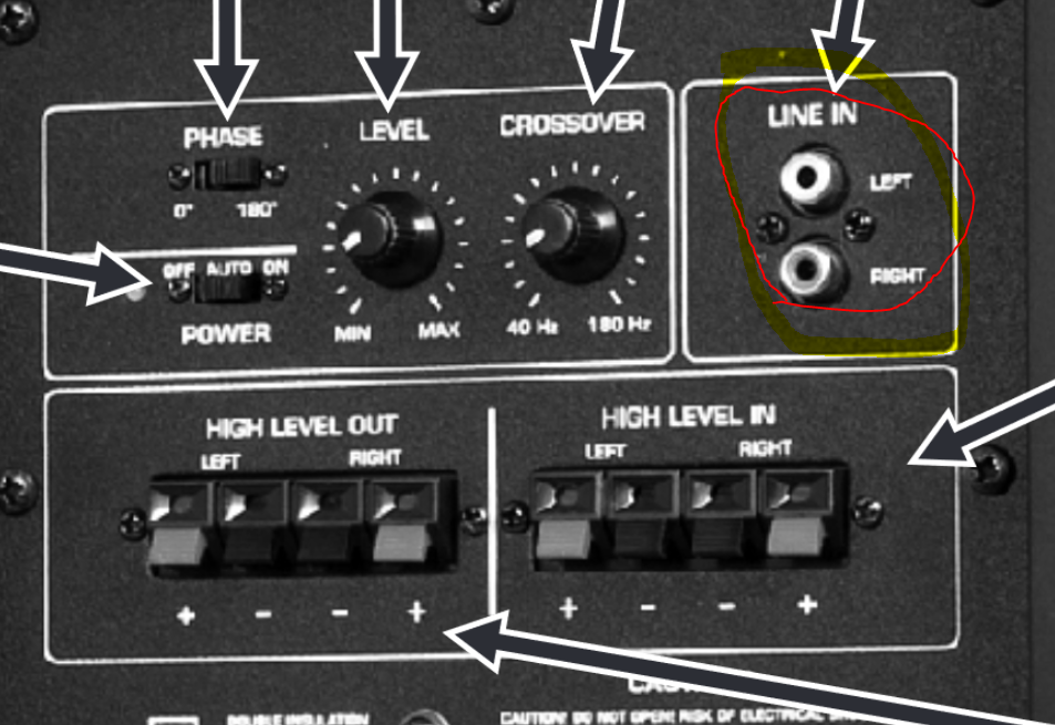

ich besitze zwei Adam Artist 5 Lautsprecher und einen Mivoc Hype 10 G2 Subwoofer, die ich gerne als 2.1 System an die interne Soundkarte meines Mainboards am PC anschließen möchte.
Hier ist das Handbuch der Adam Artist 5 und hier das Handbuch des Mivoc Subwoofers.
Die Ausgänge am Mainboard sehen so aus.
Welche Kabel benötige ich dafür und wie schließe ich das alles am besten an? Als kompletter Laie benötige ich da eure Hilfe.

Hi nochmal, der Subwoofer müsste meiner Meinung nach per Chinch auf 3.5 Klinke an die entsprechende Buchse(Center/Subwoofer) und die Boxen wie schon oben erwähnt. Hab die Kosntellation aber noch nie so probiert.

Das wäre sicherlich die einfachste, unkomplizierteste und günstigste Variante.
Geht das denn überhaupt?
Speaker 1 ist über USB an den PC angeschlossen und dann geht's über Stereo Link zu Speaker 2.
Kann ich also einfach bei Speaker 2 in den STEREOLINK OUTPUT ein Chinch-Kabel anschließen und dann zum Mivoc Subwoofer Line-In führen?
ich würde es zumindest ausprobieren, keine Ahnung wie die Adam ticken".
im "allerschlimmsten" Fall bräuchtest du ein Y-Kabel, um von dem analogen Signal (im Bild: "mono RCA") noch eine Abzweigung zum Subwoofer zu legen.
und ja, ich weiß, dass der Subwoofer nur das Signal eines der beiden Stereo LS bekommt. Aber der soll bis maximal 60Hz (vielleicht 80Hz) spielen, da stört das nicht groß.
dafür hat man aber ein "sauberes" und Phasen synchrones Signal auf allen LS.

Nachdem ich nun ein paar Chinch Kabel besorgt habe, konnte ich es testen.
Die oben abgebildete Variante von Speaker 2 StereoLink Out zum Subwoofer funktioniert nicht.
Die Variante von Speaker 1 mit Y-Chinch-Kabel gleichzeitig zu Speaker 2 und Subwoofer funktioniert und ist phasensynchron. Zumindest läuft der Subwoofer jetzt.
Wenn auch erstaunlich leise, selbst auf der höchsten Stufe am Subwoofer. Ich nehme an, dies liegt daran, dass der StereoLink-Ausgang einfach zu wenig Leistung bietet?
