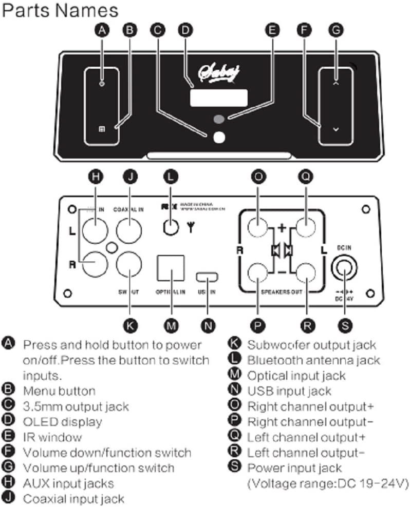

Ich habe bereits einen SMSL SA300 bestellt, der hat ja einen SubOut. Bis der da ist, suche ich nach einer Zwischenlösung.

Hat keinen Subwoofer-Ausgang.

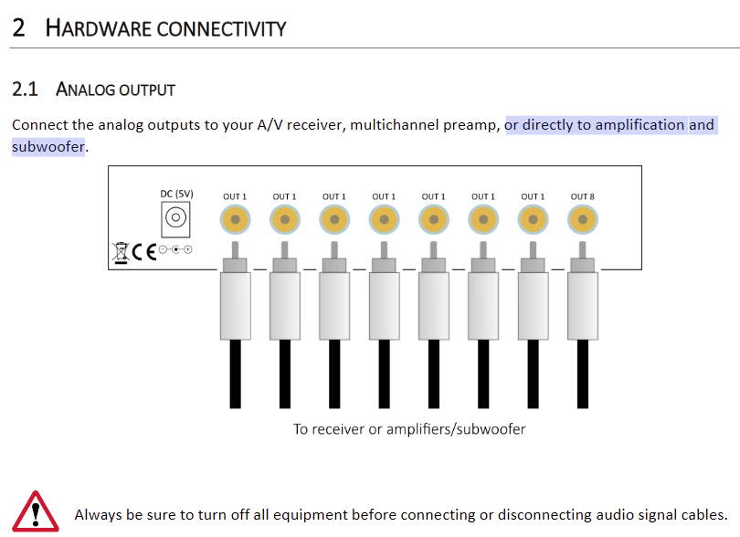

U-DAC8 User manual
Hier sollte sich der Subwoofer anschließen lassen.
Habe mich jetzt nicht eingelesen, aber den U-DAC 8 über USB am Computer anschließen, den Sabaj A3 über
Y-Adapterkabel 2x Cinch RCA Stecker auf 3,5mm Klinken-Stecker) am U-DAC 8 und den Subwoofer über eine Subwoofer-Kabel (Chinch) am U-DAC 8.

Müsste ich dann die beiden Lautsprecher an OUT1 + OUT2 und den Sub dann in OUT6?

das der A3 keinen SubOut hat, weiß ich. (Unter anderem) Deswegen habe ich ja den SMSL SA300 bestellt.
Nein, der Subwoofer kommt an OUT6 > Sub. Siehe auch Ergänzung im Beitrag #9.
Der U-DAC 8 übernimmt die Digital/Analog-Wandlung, daher wird nur noch ein Verstärker für die passiven Lautsprecher benötigt, der Subwoofer ist aktiv.

Es gibt eigentlich nur 5.1 und 7.1 - 2.1 gibt es nicht. Interessant ist Stereo, hier muss der U-DAC 8 auch das Signal für den Subwoofer liefern. Bei Stereo muss der DAC, Verstärker oder der Aktiv-Lautsprecher einen Subwoofer-Ausgang haben und den entsprechenden Kanal bereitstellen.
DAC mit Verstärker und Subwoofer-Ausgang
Sabaj A4 Hi-Fi Audio Stereo Bluetooth Digitaler Verstärker
Laut Anleitung unterstützt der U-DAC kein Stereo mit Subwoofer (2.1), Du müsstest Dich also auf die Trennung im Subwoofer verlassen (oder die Trennung ist in einem anderem Gerät, siehe Beispiel mit AVR).
