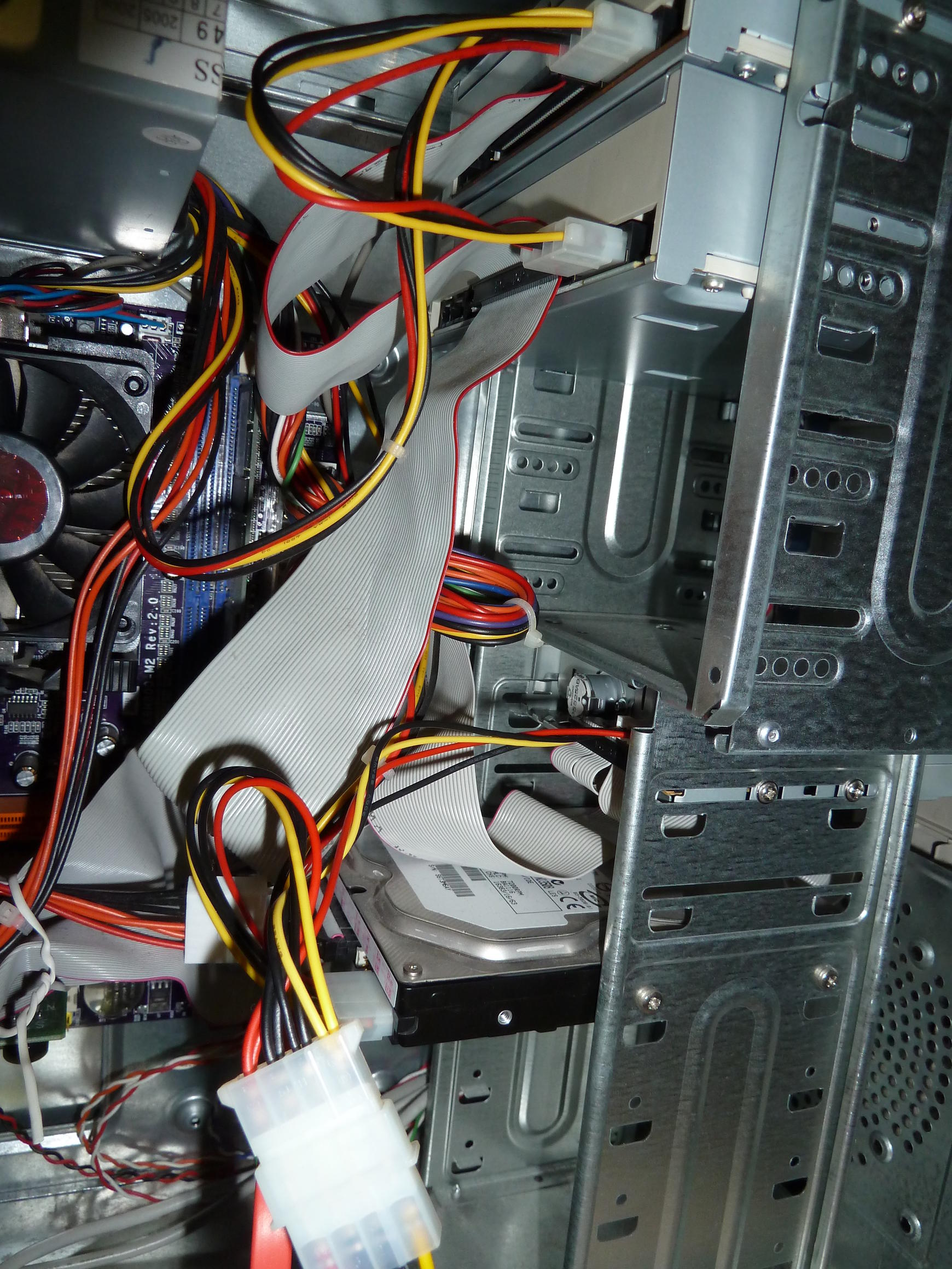

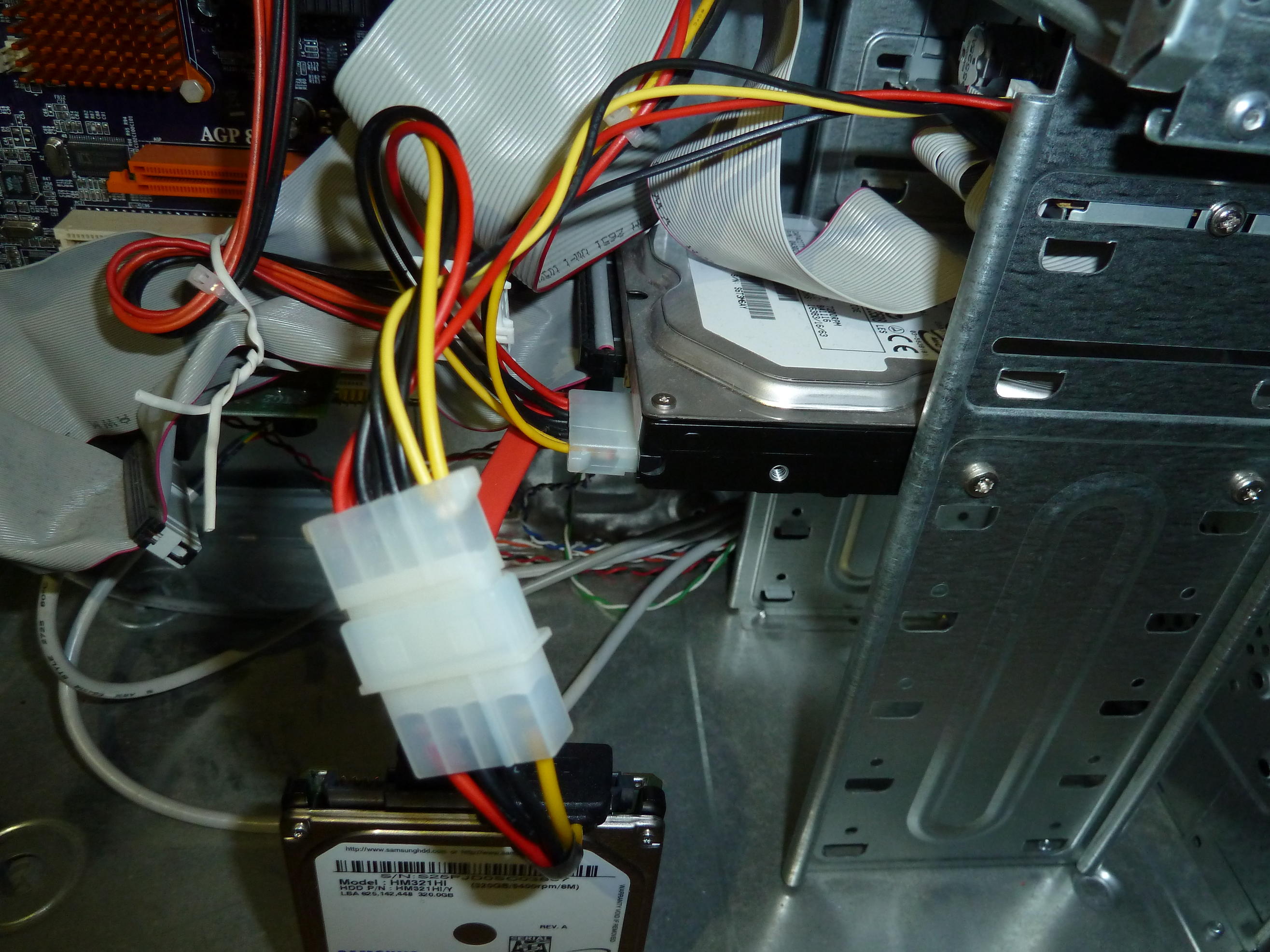

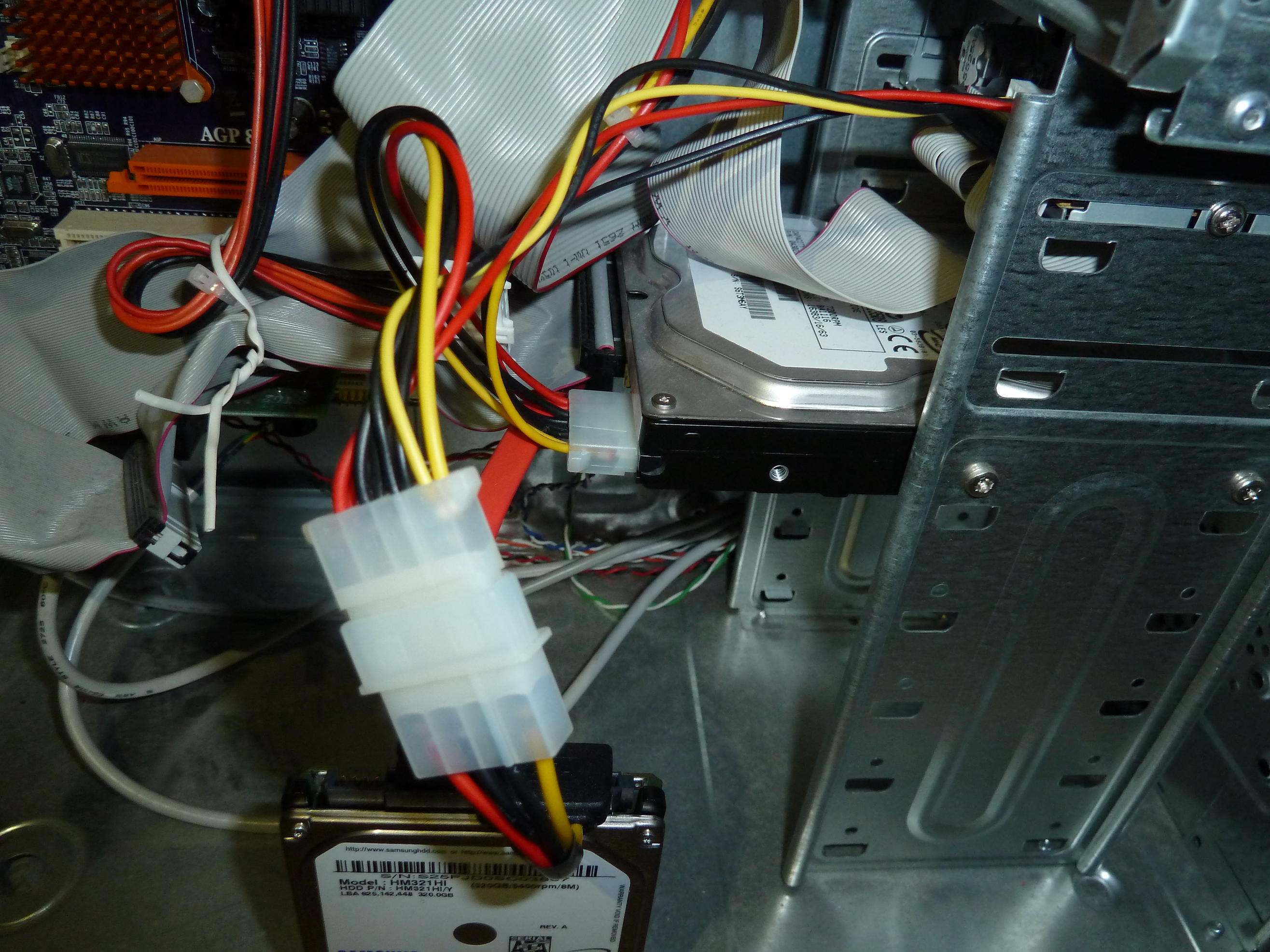

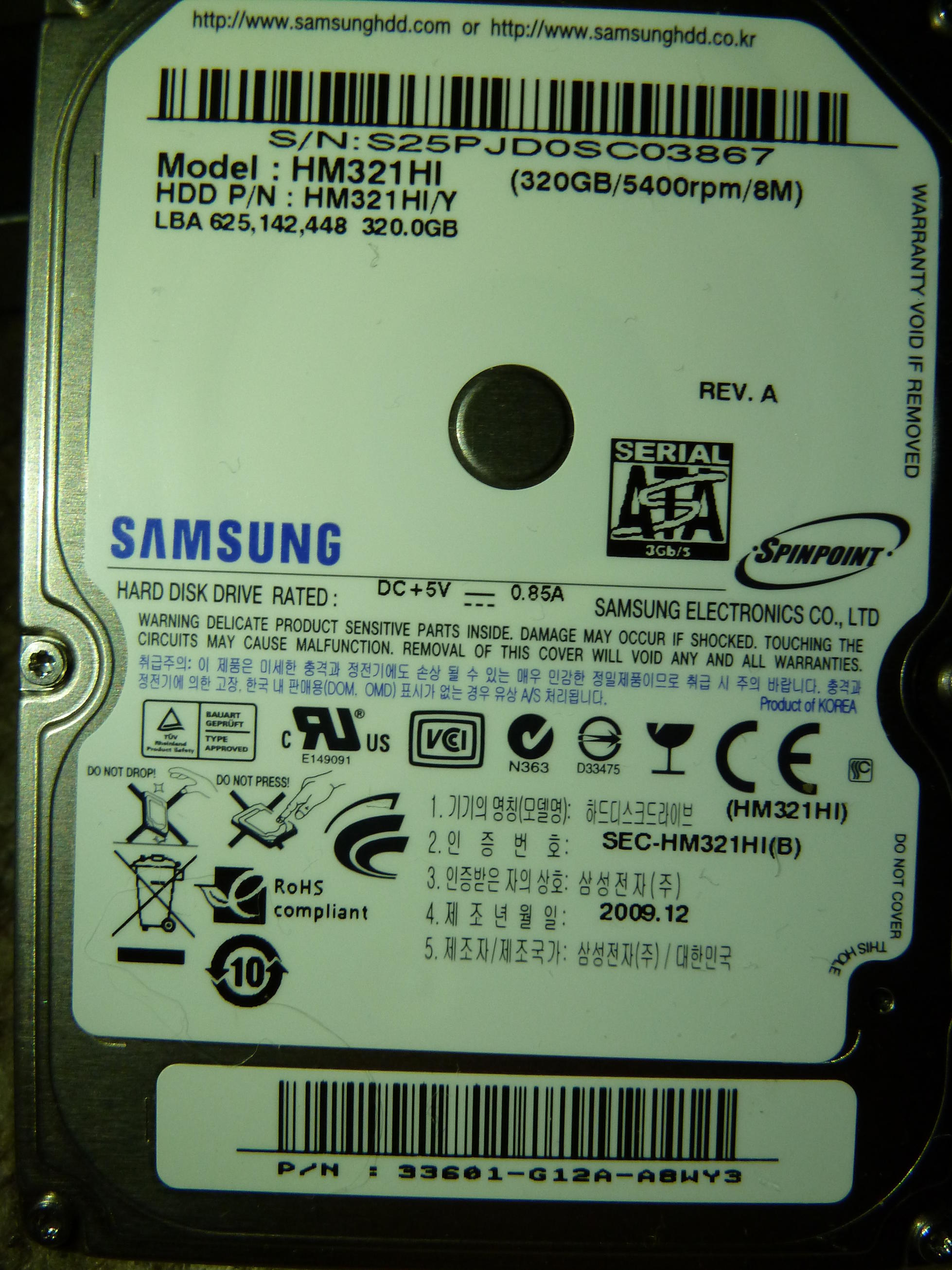

Möchte eine 2,5" Festplatte zusätzlich als Speicher in meinen alten PC einbauen. Bekomme das einfach nicht hin. Wenn ich die Platte an den Strom anklemme und sie auf den Sata Platz stecke, startet der PC zwar aber es passiert nix. Ich komme nicht mal ins Bios. Nix. Woran kann das liegen? Ich habe auch ehrlich nicht so viel Erfahrung damit. Habe versucht per Google eine Lösung zu finden aber das klappt nicht. Ich hänge ein paar Fotos dran. Danke für eure Hilfe.

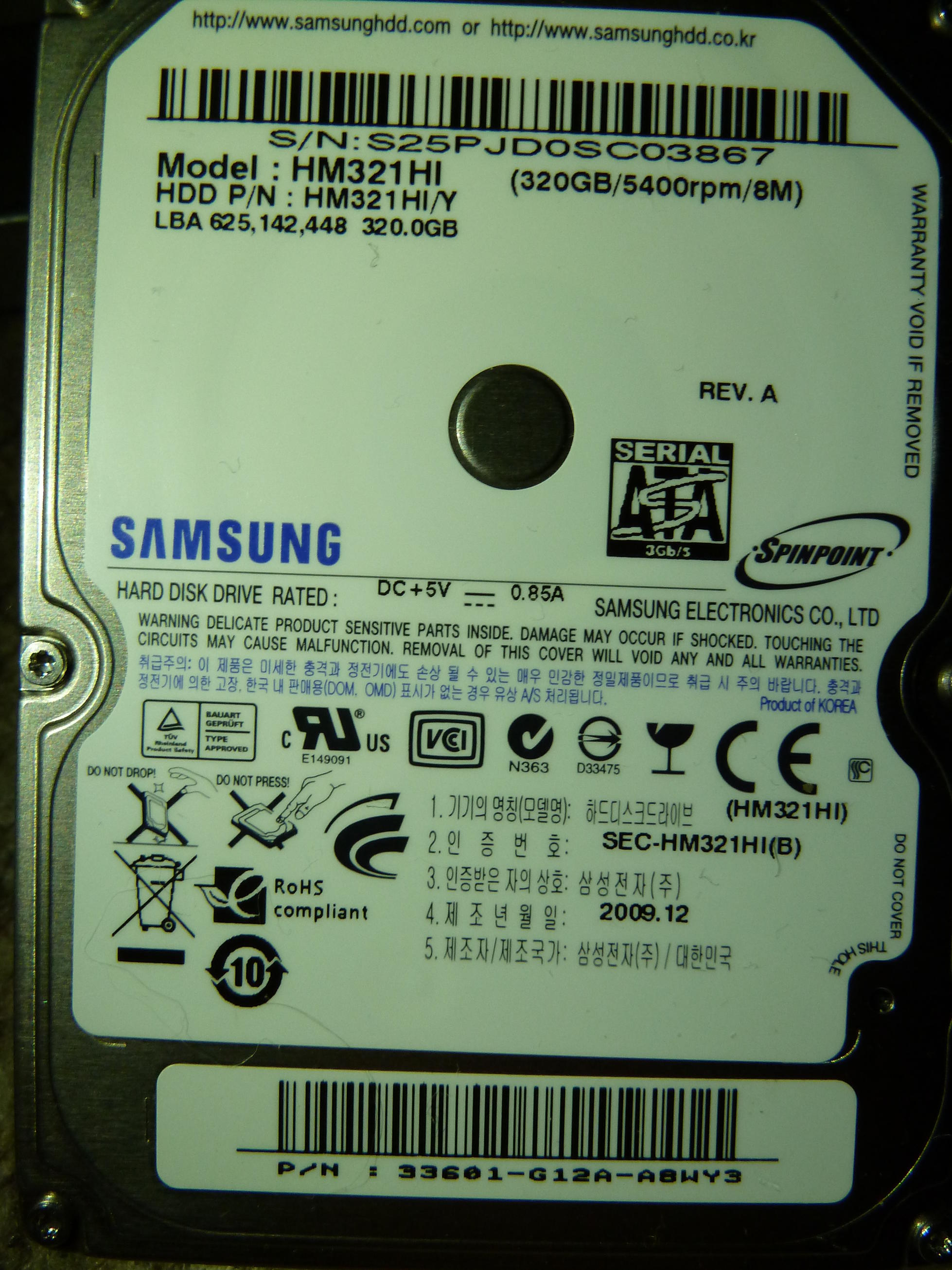

2. Welche 2,5" HDD?

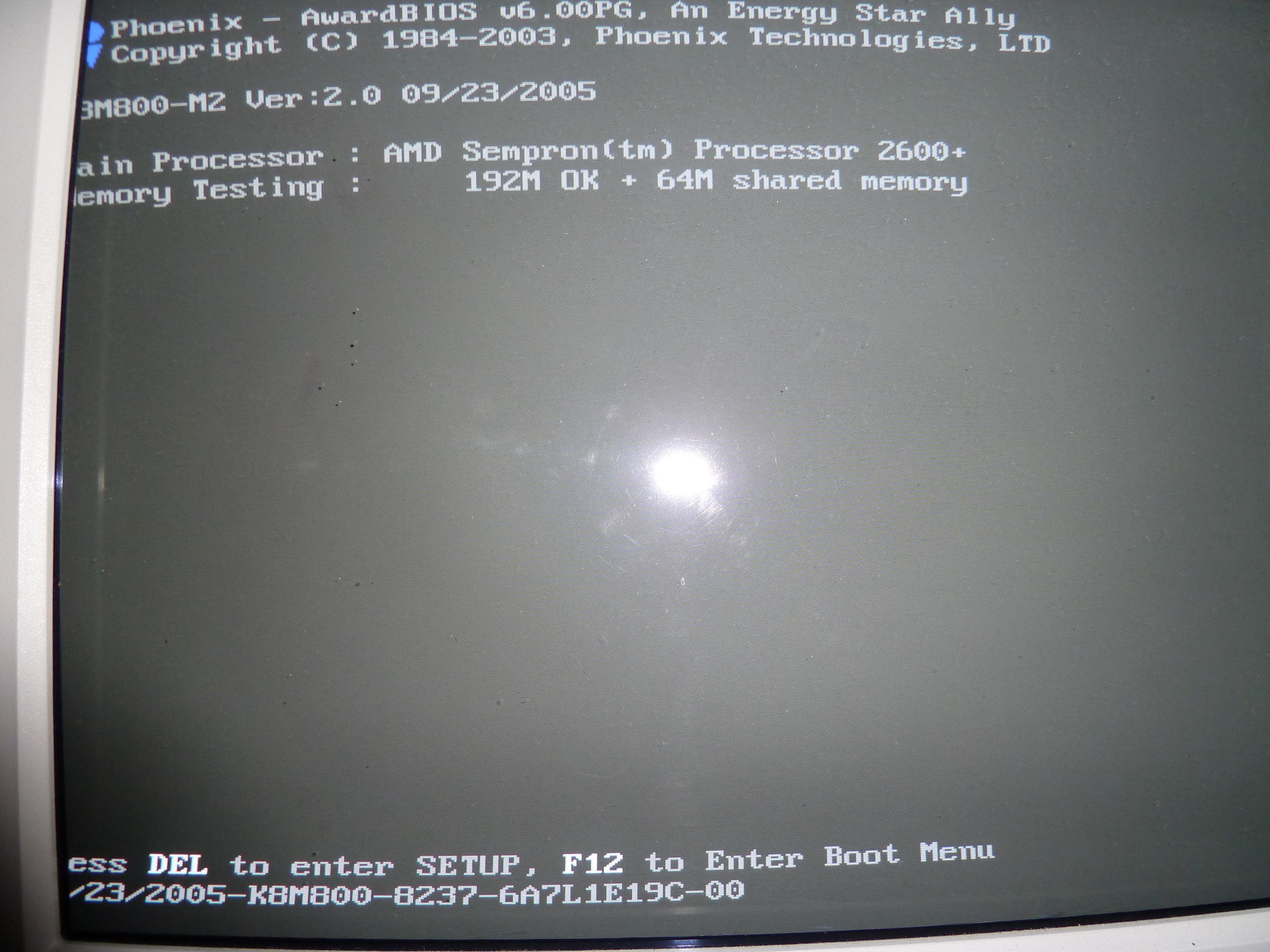

4. Was kommt am Bildschirm wenn sie verbunden ist?
Drückst du auch rechtzeitig auf die "del"- Taste (oder entsprechende), gleich nach dem ersten Piepen, Aufleuchten der Tastatur oder/ und Aufleuchten der Maus oder wartest du auf das BIOS- Logo (Bild), das bei manchen Rechnern voreingestellt ist?

2. Samsung 320 GB

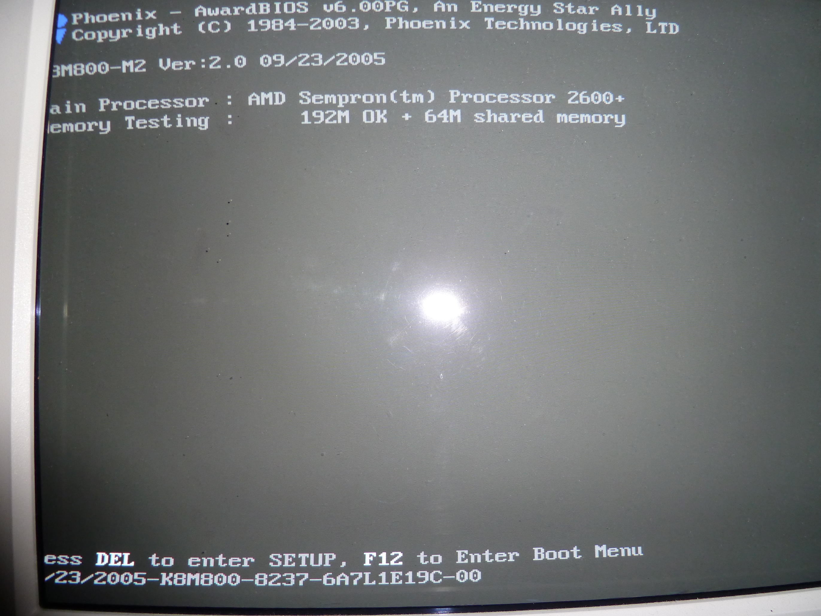

4. Nix kommt wirklich. Ich mache ein Foto. Moment.
Klar drücke ich rechtzeitig. War nicht das erste Mal im Bios. Es geht aber nicht. Kann ich noch so oft drücken. Kommt nur ein Piepton.

Mal abgesehen vom Alter, dem AGP Port und den IDE Platten...was passiert wenn du die 2.5" nicht angeschlossen hast? Theoretisch sollte der Rechner dann ja wieder wie zuvor reagieren. Tut er das? Wenn nicht besteht auch die Möglichkeit dass du die Kabel aus den Steckern gelöst hast oder evtl. sogar beschädigt.
Dann ist eine Einstellung im BIOS fehlerhaft oder es liegt eine Inkompatibilität vor, bei diesem Alter gut möglich. Versuch nochmal mitzuteilen wer der Hersteller ist. Biostar, Elitegroup, Gigabyte etc. Evtl. findet man noch was,

Bei Verwendung von SATA-II-Festplatten an den weit verbreiteten VIA-Southbridges VT8237(R), VT6420 und VT6421 treten allerdings Probleme auf: Nach dem Start des Rechners werden die Laufwerke vom BIOS nicht erkannt.
Die Lösung ist die Platte auf SATA 150 zu Jumpern - ob das bei der Samsung geht kann ich dir nicht beantworten da auch da die Bezeichnung falsch/nicht vorhanden ist...
