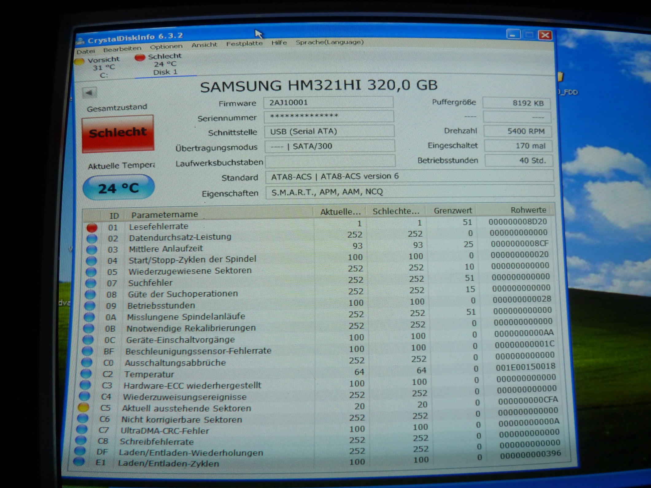

Danke für eure Hilfe. Da es wohl aussichtslos erscheint, diese Festplatte im Inneren meines alten PCs zum Laufen zu bringen, habe ich jetzt versucht sie über einen Adapter per USB mit dem PC zu verbinden. Klappt auch so ganz gut. Festplatte wird angenommen und dann sagt er bitte formatieren. Jetzt geht es los. Formatieren scheitert. Selbst über die Datenträgerverwaltung. Formatieren konnte nicht abgeschlossen werden. CHKDSK sagt mir dass das Format RAW ist und macht deswegen auch nix. Was kann ich jetzt tun? Ist die Festplatte eventuell kaputt?
schau mal mittels CrystalDiskInfo (als Administrator) ob da schon Fehler ersichtlich sind.
https://www.computerbase.de/downloads/systemtools/festplatten/crystaldiskinfo/
Portable Version reicht
Wenn du unsicher bist mach ein Bild mit allen Informationen (Seriennummer der HDD kann man im Programm ausblenden)
und poste es am besten hier
https://www.computerbase.de/forum/threads/sammelthread-hdd-probleme-smart-analysen.1326494/
und teile uns mit wenn du ein Ergebnis hast
wenn keine Fehler ersichtlich sind sollte man eine eventuell vorhandene Partition löschen
dann eine neue Partition anlegen
dann formatieren
Das Ergebnis: Sieht wohl nicht gut aus. :-(
Wenn Holt und Inzersdorfer sagen dass da nichts mehr zu machen ist dann würde ich ihnen glauben.
Also für die Zukunft sowieso immer gleich zuerst mit CrystalDiskInfo schauen. Wenn das schon meckert ist es meist auch ein Defekt.
