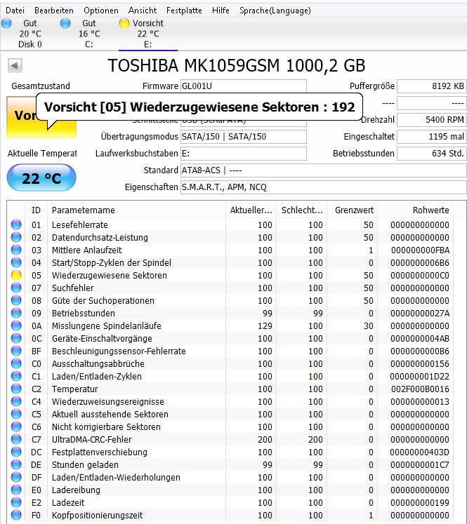

Hallo Leute,
habe meine Toshiba externe HDD angeschlossen und bekomme bei CrystalDiskInfo diese Meldung.
Brauche ich jetzt eine neue HDD?
Gruß
192 nichtmehr lesbare Sektoren wurden durch Reservesektoren ersetzt. Üblicherweise werden Platten ab einer dreistelligen Anzahl wiederzugewiesener Sektoren ausgetauscht da die Wahrscheinlichkeit für Oberflächenfehler hoch ist und also mit weiteren defekten Sektoren zu rechnen ist.

Schwebende Sektoren sind solche von denen nach wiederholten Versuchen nicht gelesen werden konnte, die werden durch die Plattenlogik als "pending (schwebend)" gekennzeichnet, nach dem nächsten Beschreiben eines solchen Sektors wird auf Lesbarkeit geprüft, kann gelesen werden wird der Sektor als in Ordnung eingestuft, die Anzahl der angezeigten schwebenden Sektoren wird reduziert. Ist der Sektor wieder nicht lesbar wird er durch einen Reservesektor ersetzt (die Adresse wird durch den Plattencontroller auf einen Reservesektor umgelegt), die Anzahl der schwebenden Sektoren sinkt, gleichzeitig steigt die der wiederzugewiesenen Sektoren.
Ja, denn neben den 4112 wieder zugewiesenen Sektoren gibt es eine Menge unkorrigierbare Fehler und auch 12 Suchfehler. Ein regelmäßiges Backup wichtiger Daten der Platte auf eine anderen Platte ist dringend zu empfehlen und ein baldiger Austausch wird vermutlich nicht zu vermeiden sein, erst recht wenn Summe der Rohwerte von 05 und C5 massiv steigt.

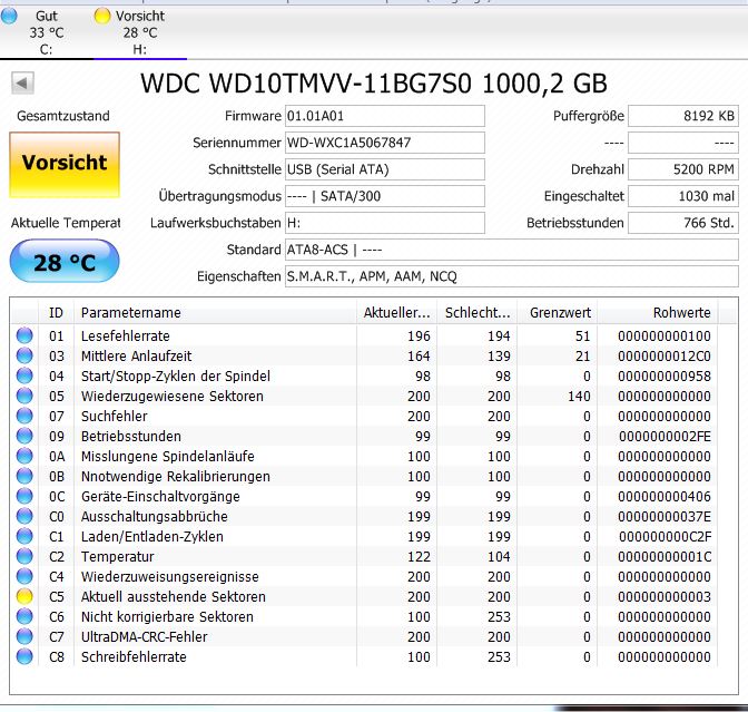

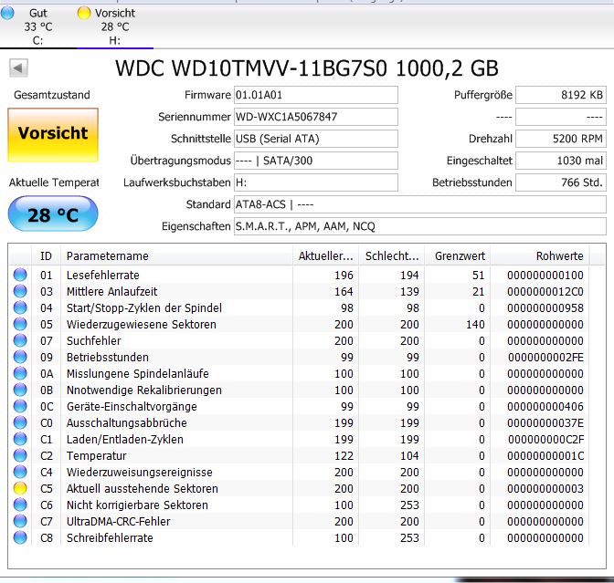

Servus zusammen,
wie in einem älteren Thread von mir bereits geschrieben hatte ich Probleme mit einer Festplatte. Die wichtigsten Daten konnte ich noch über Linux auf eine andere Platte sichern. Hab sie nun formatiert, da im alten Zustand kein Zugriff zustande kam.
Ich hab jetzt mal Screens von meinen 3 Platten gemacht. Ich denke die WD wird nicht mehr allzu lange halten, gehe ich da richtig der annahme?
Nicht unbedingt. Wie wurde formatiert, schnell oder gründlich?

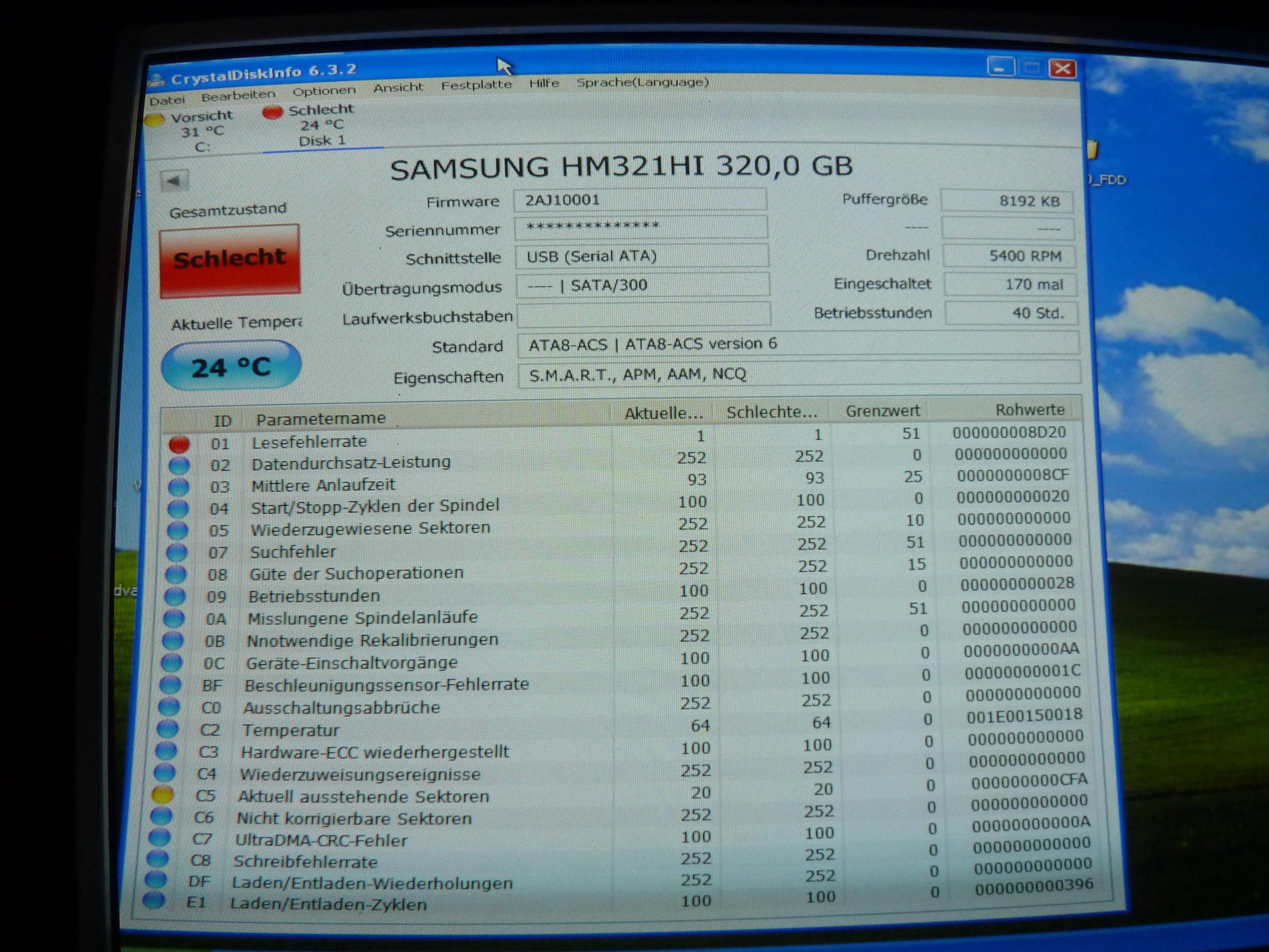

2519 Lesefehler, 49 Schreibfehler (älter)
156 schwebende Sektoren (C5), davon 57 bei Selbsttests gefunden (C6).
Die C5 und C6 Sektoren werden bei einem Beschreiben auf Lesbarkeit geprüft, lassen sie sich wieder nicht lesen erfolgt ein Ersatz durch Reservesektoren.
@ Schreikind: Platte defekt, entsorgen falls keine Garantie mehr vorhanden.
Schnell. Ich mach jetzt nochmal Normal Formatiertung und poste einen neuen Screen.
