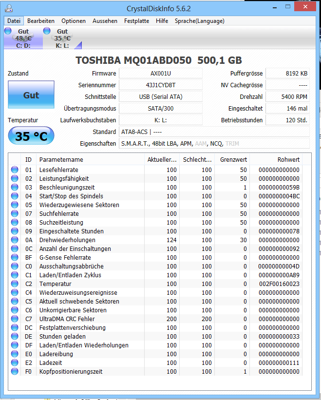

Im Festplattengehäuse werkelt eine Toshiba MQ01ABD050 mit 5400 RPM.

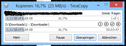

- TeraCopy zum schnelleren Kopieren installiert
- Rechner neugestartet

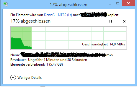

Testdatei für den Kopiervorgang ist eine knapp 7gb große MKV Datei.
Damit erreichte ich nur durchschnittlich 25 mb/s (wie zuvor mit usb 2.0 auch).

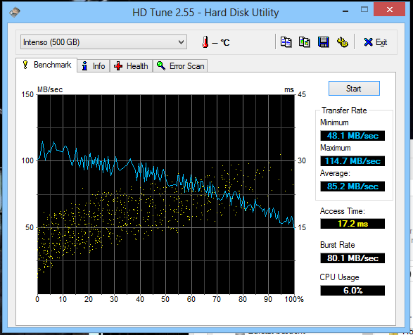

Der Test mit HDTune zeigte, dass aber weit mehr möglich ist.
Mehr Daten auf den Screenshots:
(Kopiervorgang mit Windows Explorer)

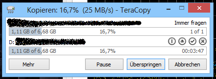

(Kopiervorgang mit TeraCopy)
(CrytalDiskInfo)

HDTune misst standardmässig aber nur die Leserate, nicht die Schreibrate.
Vielleicht liegt ja da der Hund begraben...

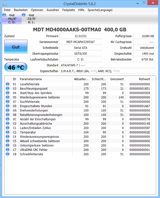

edit: welches Modell ist denn die interne HDD?
ist eine Festplatte von MDT (billig Teil).
Drehzahl unbekannt? oO
Wie voll und wie fragmentiert sind die Platten jeweils? Die interne hat ja schon einige Betriebsstunden auf dem Buckel. Dann ist auf der Platte Dein Betriebssystem und so stört auch jeder Zugriff auf die Platte beim Kopieren. Das ist eben der Nachteil von HDDs und der Vorteil von SSDs, wo man sich um diese Fragen nicht so kümmern muss, weil deren Performance auf allen Bereichen gleich ist, durch Fragmentierung praktisch nicht leidet und auch durch parallel erfolgende Zugriffe kaum gebremst wird.

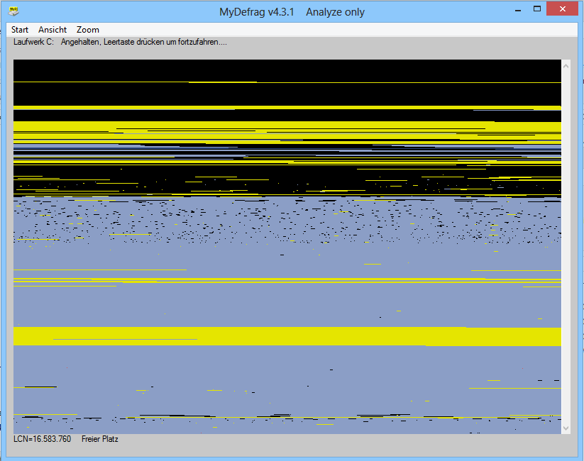

Ein 400GB Systemlaufwerk mit 6759 Betriebsstunden welches zu 2/3 voll ist und nie defragmentiert wurde, da würde ich gerne mal den Analysebildschirm von MyDefrag sehen :D

Lade doch einfach mal das MyDefrag und wähle einfach mal "Nur Analyse" aus, dann sieht Du doch, wie fragmentiert die Partition ist..

ich lad mir mal MyDefrag runter..
Nachtrag:
Partition 1 ( C: )
Partition 2 ( D: )
Ich kann die Fragmentierung nicht beurteilen.. sieht das gut aus?
