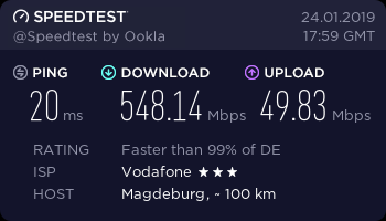

Ich glaube es auch, selbst wenn ich vom PC (Powerline) auf den Laptop (WLAN) was verschiebe komme ich auf 35 MB/s
764568
Das ist für WLAN gut. :D
