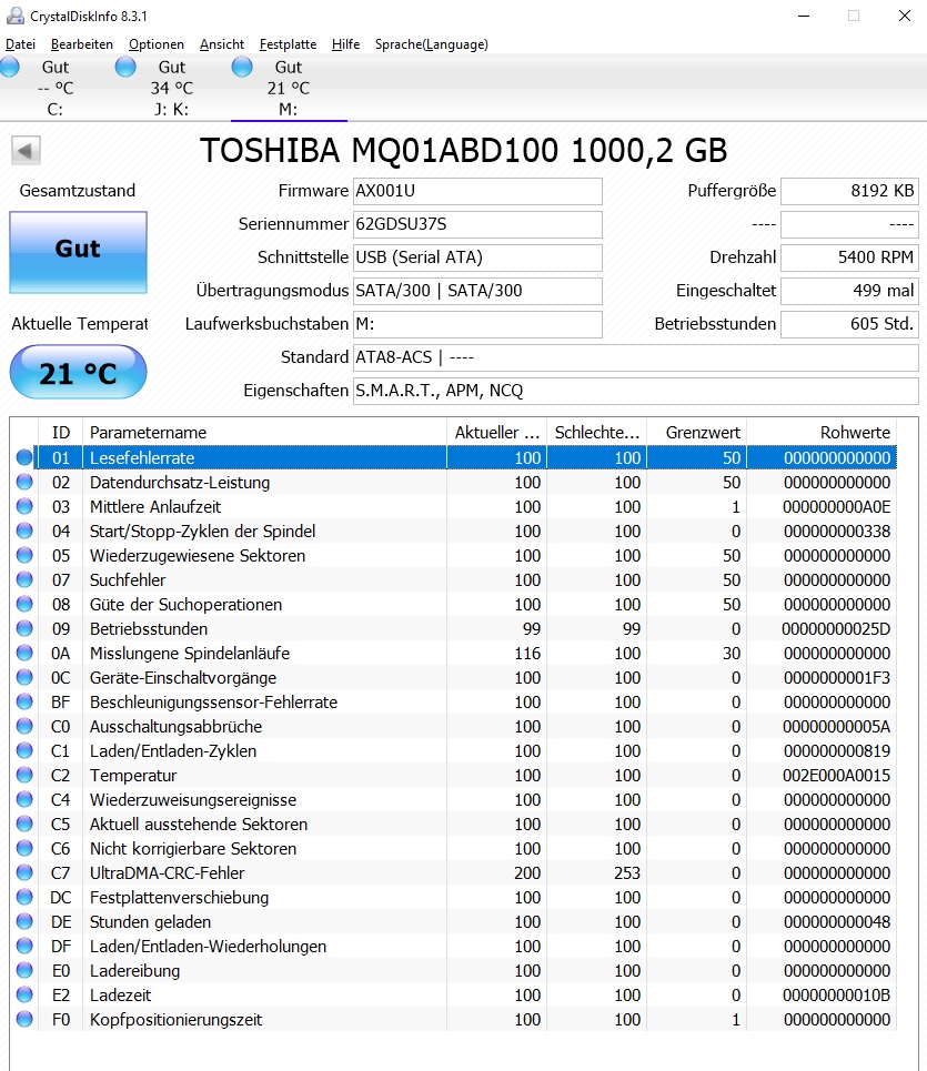

Aber CrystalDiskInfo sollte sie ja nun hoffentlich anzeigen. Wenn ja, dann poste doch bitte mal den Screenshot von CrystalDiskInfo für die Platte, ziehe aber bitte das Fenster soweit auf, dass alle Attribute und auch die Rohwerte vollständig sichtbar sind, also keine Scrollbalken mehr erscheinen. Bitte mache den Screenshot aus Windows und nicht mit einer Kamera vom Bildschirm und nur den Screen von CrystalDiskInfo, mit Alt+Druck erzeugt Windows einen Screenshot des aktiven Fensters in der Zwischenablage oder probiere mal die Tastenkombination: 'Windows Taste + Shift + S' oder lies hier wie man dies macht.

Hier sind die ChrystalDisk Werte. Vielleicht wirst du daraus schlau.

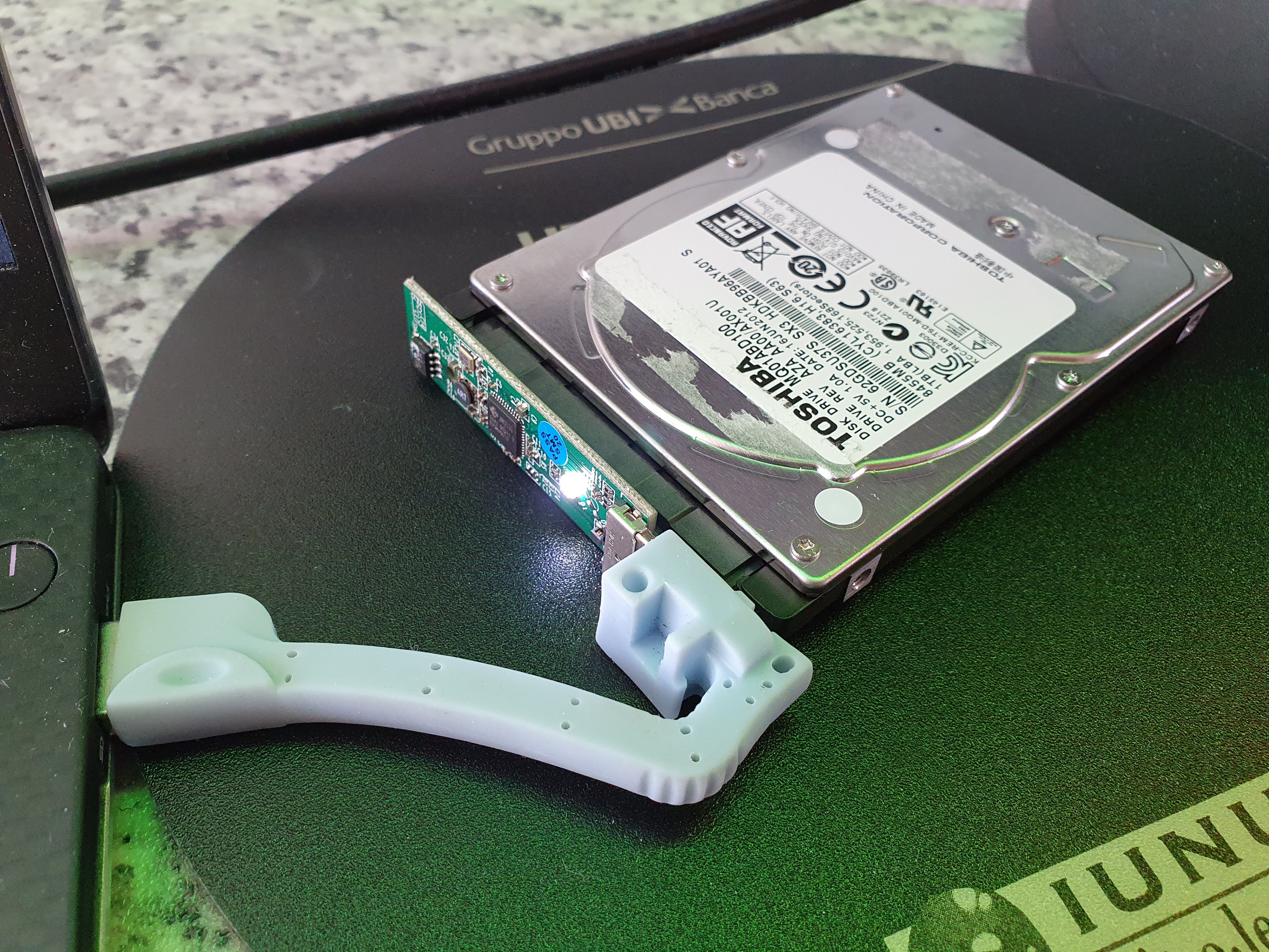

Anbei noch ein Bild mit dem originalen Stecker + Platine.
Ja, die HDD ist in Ordnung, da gibt es nichts zu beanstanden, sie hat weder schwebende noch wiederzugewiesene Sektoren.
Was aber auffällt sind recht viele unerwartete Spannungsabfälle, hast Du die Platte öfter einfach so abgezogen ohne sie über "Hardware sicher entfernen" abzumelden? Dies geht zwar oft gut, aber nicht immer und daher kann ich nur empfehlen diese immer mit "Hardware sicher entfernen" abzumelden. Oder war das die Folge der Abbrüche beim Kopieren?

ich habe nochmal den Support nach Rat gefragt, er meinte dass auch das USB 3.0 Kabel von Controller zu USB-A kaputt sein könnte.
Also habe ich das Kabel vom externen Case angesteckt und schon läuft die alte Platte wieder mit 90 MB/s und ohne Abbruch! :)
Wahrscheinlich ist diese Ausklapp konstruktion nicht gerade die beste für dauerhafte Kabelhaltbarkeit.

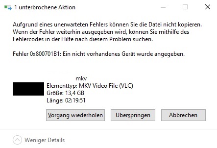

edit: Es passt doch nicht alles, ich habe leider weiter den Fehler des Abbruchs beim Kopieren von großen Dateien... Lesen der gleichen Datei ging problemlos.

Wenn die Datei erst nicht und dann doch lesbar ist, scheint da wirklich ein Wackelkontakt vorzuliegen, man besten aufpassen das gar nichts weiter bewegt wird, also alles auf den Tisch stellen und nicht dran wackeln.
