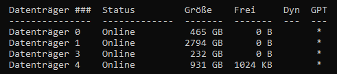

Danke für die schnellen Antworten.
Also wie gesagt weder Datenträgerverwaltung oder Diskpart zeigt diese SSD an. Nur über den Geräte-Manager ist sie auffindbar. Heisst für mich ja theoretisch, dass diese erreichbar ist, oder?
Im Pool finde ich auch nichts. Es wird mir nur meine 1tb M.2 angezeigt. Aber es steht auch nur 981GB also nicht dass es die beiden irgendwie zusammengenommen hat als eine.
