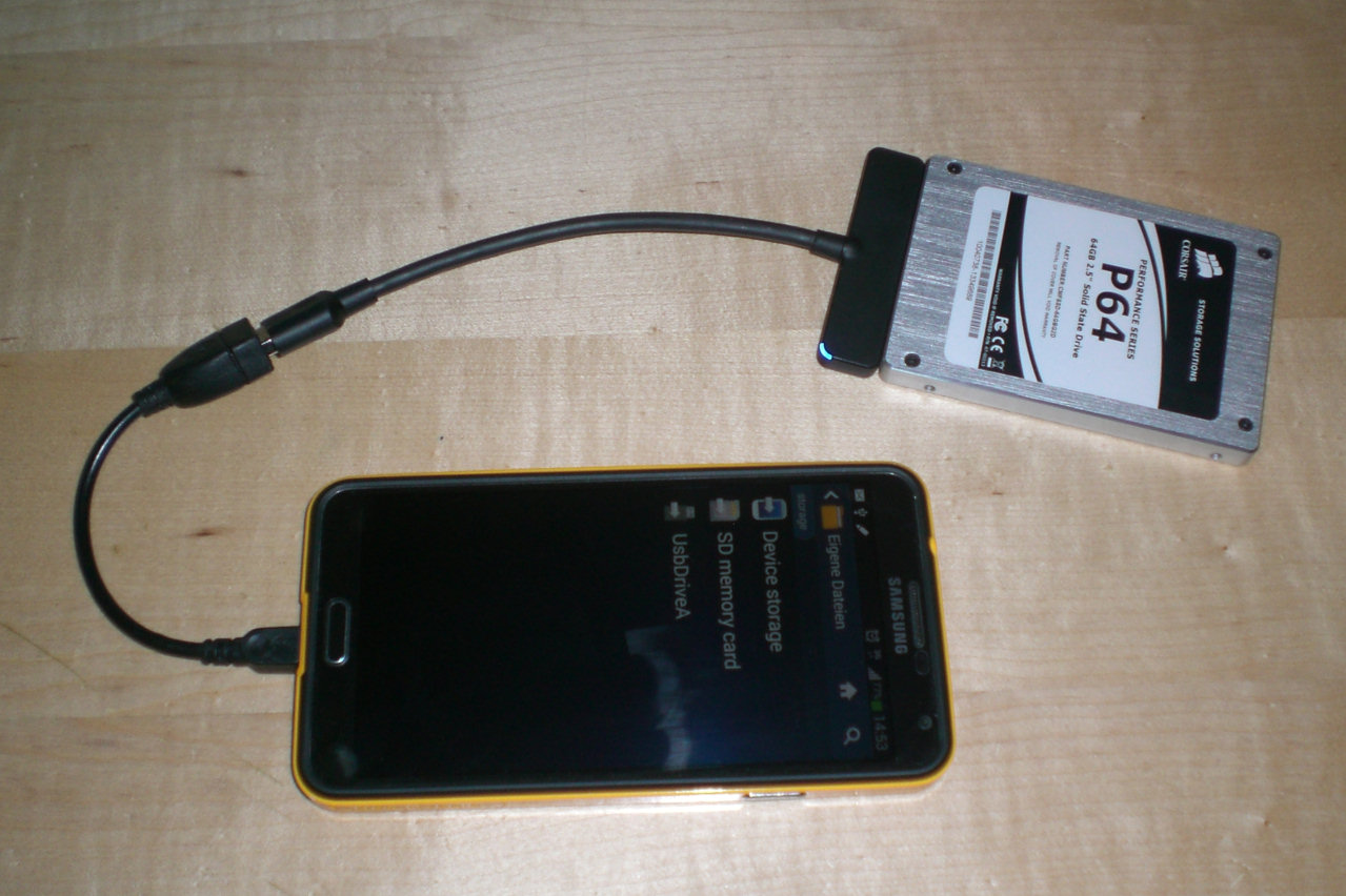

Ich hab gerade ne 2,5“ SSD Platte getestet. Die funktioniert einwandfrei an meinem Note 3. Bei einer HDD würd ich aber auch eher zu einem Gehäuse mit separater Stromversorgung raten…
Beim LG G2 funktioniert auch problemlos eine 2.5-Zoll-Platte ohne eigene Stromversorgung. Das ist aber eine echte Besonderheit, selbst meine Tablets können das nicht.
