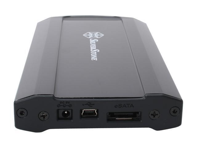

Wie Du siehst, hat das Gehäuse einen normalen 5 Volt Anschluss.
http://c1.neweggimages.com/NeweggImage/productimage/17-256-030-06.jpg
Wenn Du das Gehäuse extern benutzen willst:
Möglichkeit A) Du nimmst einen Stromadapter mit 5 V
oder B) dieses Bracket: http://www.pearl.de/a-PE839-1305.shtml?query=slotblech
Da wir hier eine E-Sata Gehäuse haben dazu noch: http://www.pearl.de/a-PX5042-1418.shtml?query=slotblech
Wenn Du das Gehäuse intern mit der Dockstation benutzen willst, dann ist dies ein Fehlkauf.
Dazu braucht man nur billige Adapterschienen für 3,5" Laufwerkseinschübe.
Aber wenn es dein so sein soll.

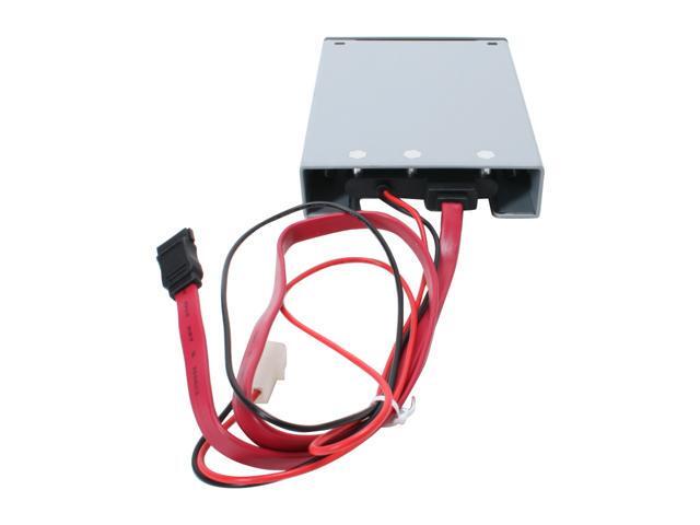

http://c1.neweggimages.com/NeweggImage/productimage/17-256-030-08.jpg
Ergo nur die SATA Power und Datenkabel nötig.
