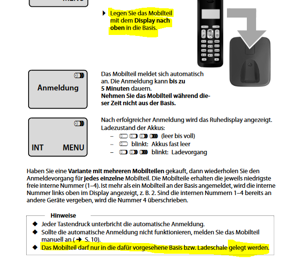

In der Beschreibung steht jedoch, dass am das Telefon auf die Basis stecken muss.
Ja, zum Aufladen, oder was meinst du?
Das meine ich
Hi,
der Hinweis gilt nur für das Aufladen der Mobilteile. An einer anderen Basis (Fritz!Box) darf das Telefon natürlich angemeldet werden.
Ja, das ist nur zum Aufladen der Mobilteile. Einfach die Geräte an der Fritzbox anmelden.

Tom_123 schrieb:
Hi,
OK, Danke, habs geschaft, jetzt frage ich mich nur noch, kann man das Senden von der Standartbasis ausschalten oder Funkt diese dann sowieso nicht mehr?

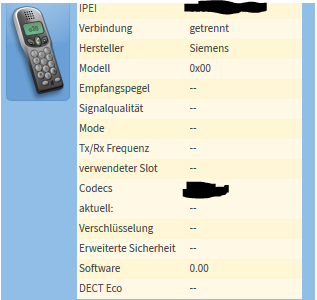

Mobilteile direkt am Router und eingschränkte Funktion:
Das kommt immer drauf an. DECT ist bzw war nur mäßig standardisiert. So funktionieren viele Komfortfunktionen eben nur in Verbindung mit der jeweiligen Basis, beispielsweise Telefonbuch und dergleichen. Erst mit dem aktuellen Standard Cat-iq 2.0 sind solche Funktionen auch direkt an einem Router ohne Probleme möglich.
Es gibt jedoch Mobilteile, die auch vor cat-iq 2.0 schon gut an Fritzboxxen liefen, zB die Gigasets. Eine Garantie ist das dennoch nicht. Kein cat-iq 2.0 = potentiell ausschließlich banale Telefon-Funktion.
omavoss schrieb:
Ob an der Fritz!Box DECT-Eco aktiviert ist, kannst Du auf dem GUI der Fritz!Box nachsehen.
Ich habe es aktiviert, aber wie kann ich das sehen, dass dies mit meinen Telefonen und Einstellungen auch funktioniert?
Bei mir steht unter DECT Monitor folgendes, dann müsste es funktionieren oder ?:
Also ich habe eine Fritzbox 7490 und daran ein FritzFon MT-F und ein C5 angeschlossen und bei DECT Eco steht bei mir "unterstützt" anstelle von "--". Ich denke daher, dass die Funktion von Deinem Telefon mit der FritzBox als Basis nicht unterstützt wird.
Ist aber nicht weiter tragisch, denn DECT Eco saugt die Akkus der Mobilteile im Zeitraffer leer; das wäre es mir nicht wert.
