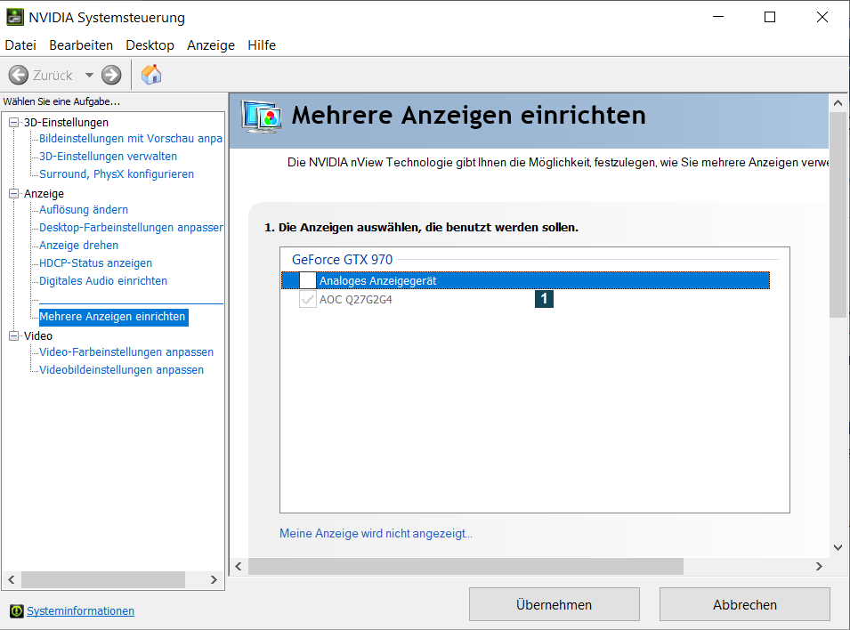

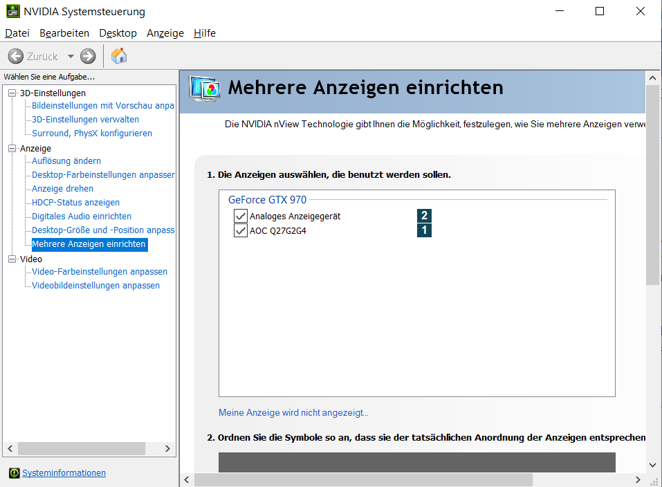

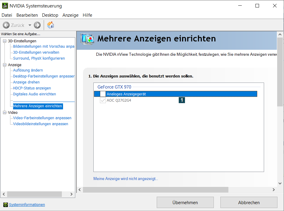

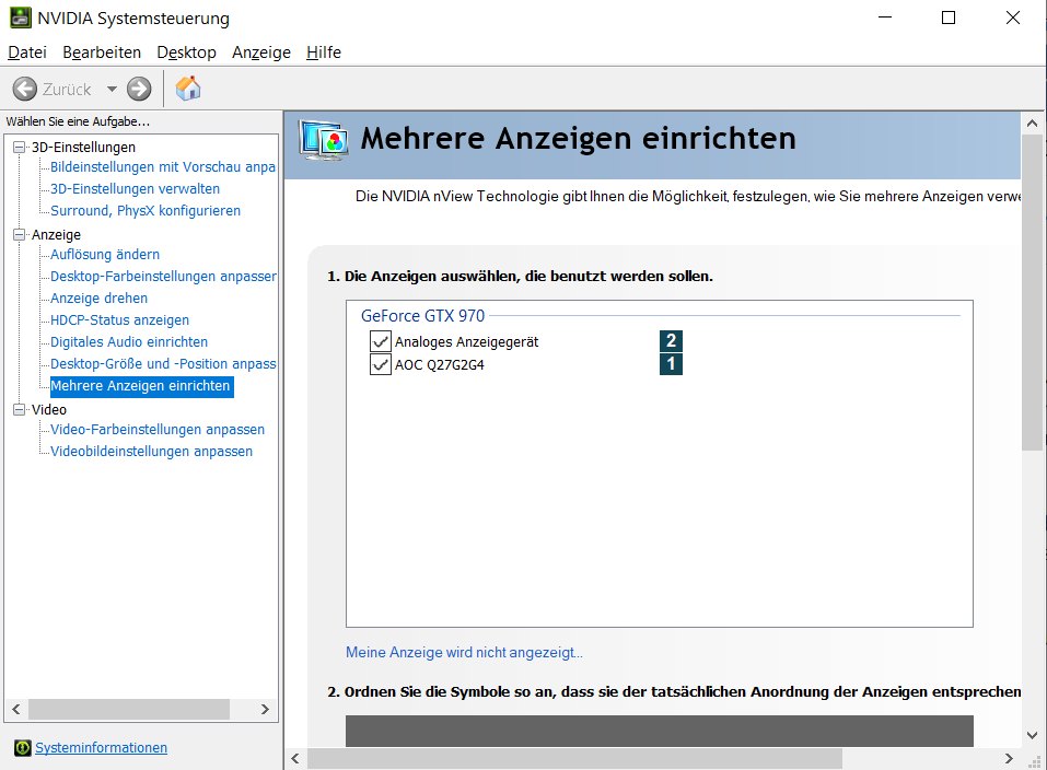

nachdem ich seit langem mal wieder meine Grafikkartentreiber aktualisiert habe, stehe ich momentan vor dem Problem dass der 2. Bildschirm nach jedem Neustart/Energie sparen nicht mehr erkannt wird. Um dies zu beheben muss ich momentan immer die Grafikkartentreiber über GeForce Experience von NVIDIA neuinstallieren. Danach werden auf einmal wieder beide Monitore erkannt, nur beim Abschalten des Computers "vergisst" er dies wohl wieder. Da es vor dem Treiberupdate aber immer problemlos lief, sollte das nicht zu neuen Normalität werden, nach jedem Start die Treiber neuzuinstallieren.
Während mein 1.Monitor (AOC Q27G2G4) an einem HDMI-Kabel verbunden ist, ist der 2.Monitor (BenQ EW2750ZL) nur über ein VGA-Kabel mit einem Adapter (DVI zu VGA) am analogen Anschluss verbunden, da ich sonst keine weiteren Anschlüsse für einen Bildschirm besitze.
Bei einem Neustart flackert der 2.Monitor aber auch kurz auf und man sieht Windows reinladen. An der Benutzerauswahl bleibt er dann aber dunkel, also an einem Verbindungsproblem liegt es definitiv nicht. In den Screenshots sieht man auch was das NVIDIA Control Panel an Anzeigen erkennt, nach einem Neustart/Energie sparen fehlt zwar ein Haken, dieser lässt sich aber auch nicht einfach wieder anklicken.
