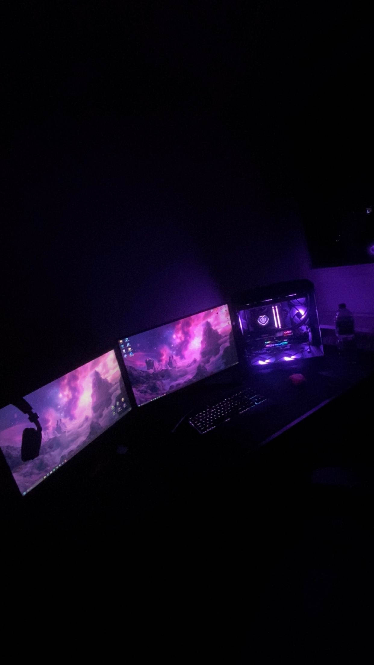

Hallo Leute,
mein erster PC funktioniert wirklich super sauber und bin total zufrieden, wäre da nicht dieses eine Problem.
Hardware: Gaming built ca. 2500€, sollte nicht zu schwach sein.
CPU: AMD 7800X3D
GPU: AMD 7900XTX Taichi
Case: NZXT H6 Flow, 9 Lüfter, 3 davon Wasserkühlung, Kraken Ultimate.
Mainboard: GIGABYTE X670 Gaming X AX V2
Netzteil: Corsair 850W
RAM: 32 GB DDR5 Kingston Fury
Windows 11Pro
Monitor 1: ASUS TUF Gaming VG27AQML1A 27Zoll 240/260Hz 1440p
Monitor 2: Benq 27 Zoll 60Hz 1080p (8 Jahre+)
Problem: Ich spiele im Vollbildfenstermodus 1440p auf Monitor 1, Temperaturen alle unter 70 Grad wenn überhaupt, weder CPU noch GPU ausgelastet.
Wenn ich dann aber einmal mit Windows aus dem Spiel gehe, auf meinem zweiten Monitor etwas anklicke passiert es manchmal, dass die Bildschirme beide sich komplett aufhängen, Spiel läuft im Hintergrund weiter, ich höre Sound, Maus bewegt sich - jedoch lässt sich nichts mehr anklicken. Keine Reaktion.
Tastenbefehle reagieren nicht, alles probiert, Windows+L/D, Strg Alt Entf, Strg Shift Esc… nichts geht.
Habe bereits die Treiber der Grafikkarte aktualisert. Hilft nicht.
Kann mir jemand helfen ?
Grafikkarte ca. 1 monat alt, soll ich die zurückschicken oder ist das behebbar?
Liegt das vielleicht am Grafik/Auflösungsunterschied der Monitore?? Wäre ja wirklich lächerlich.
