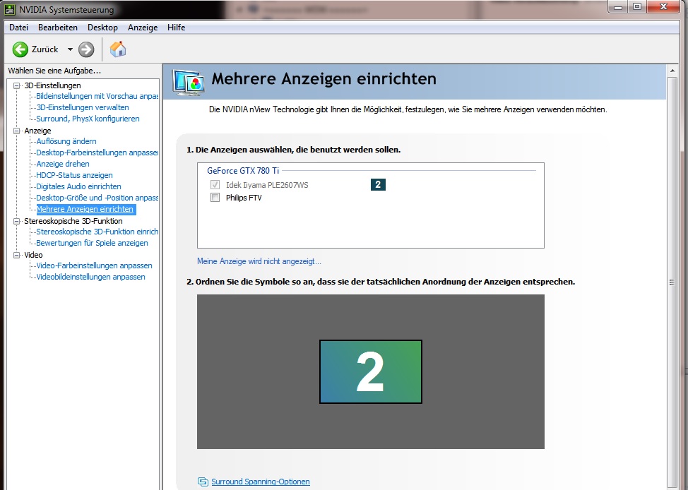

Also ich hatte bis vor einigen Wochen eine GTX 960 hier und an der waren beide DVI Ports belegt. Einer zum Monitor und einer mit einem DVI - HDMI zum TV. Selbes Spiel jetzt auch an meiner GTX 970.
Tauchen die denn überhaupt nicht auf unter Anzeige in Windows oder in der Nvidia Systemsteuerung?
NV Treiber ist aber drauf...?
Dann klar kannst du über beide DVI gehen. Ich habe auch einen HDMI Adapter auf der DVI.. und meinen Monitor ebenfalls an der anderen DVI Buchse.
