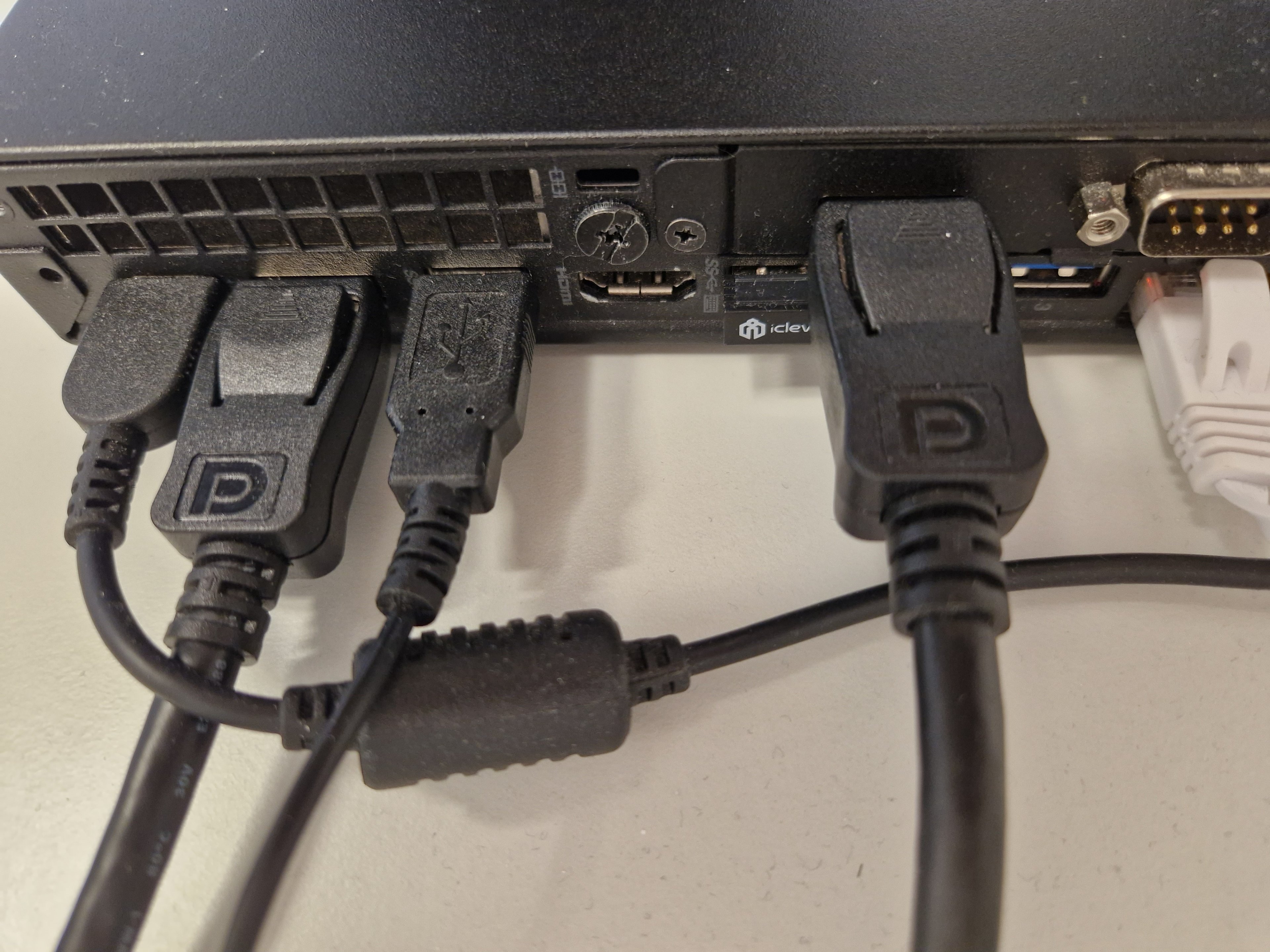

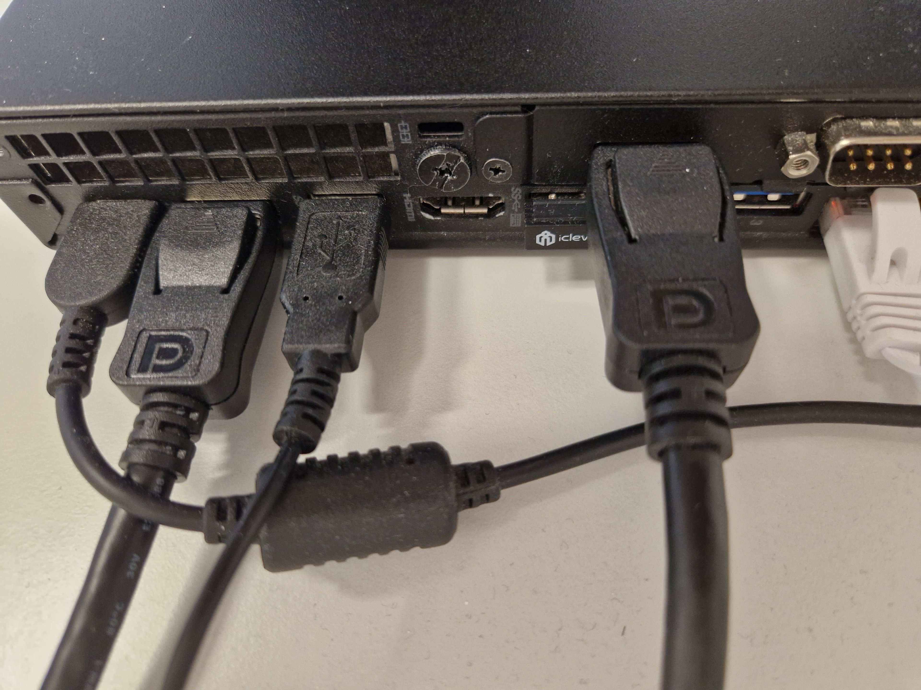

Bisher habe ich mit Mini PC und 2 Bildschirmen (selbst angeschafft) im HO gearbeitet.
Nun weiß ich allerdings nicht, wie ich die beiden Bildschirme mit dem Laptop verbunden bekomme und was ich dafür benötige. Diese Ausstattung erhalte ich nicht von meinem AG, da das HomeOffice auf freiwilliger Basis läuft.
Aktuelle Ausstattung, mit der ich bisher im HO gearbeitet hab:
2 Bildschirme (HP) mit Displayport-Anschluss
Mini PC von Lenovo (Think Centre)

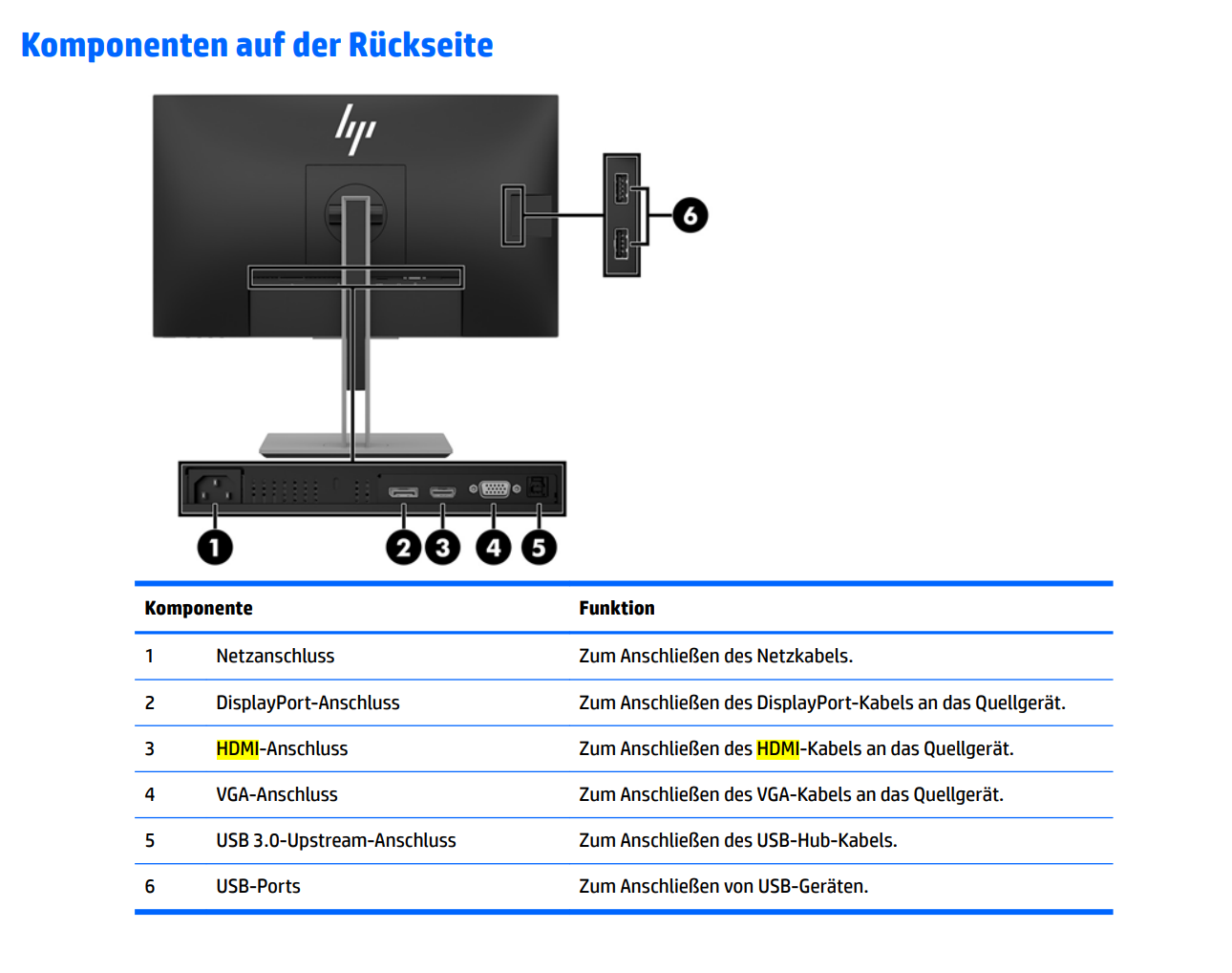

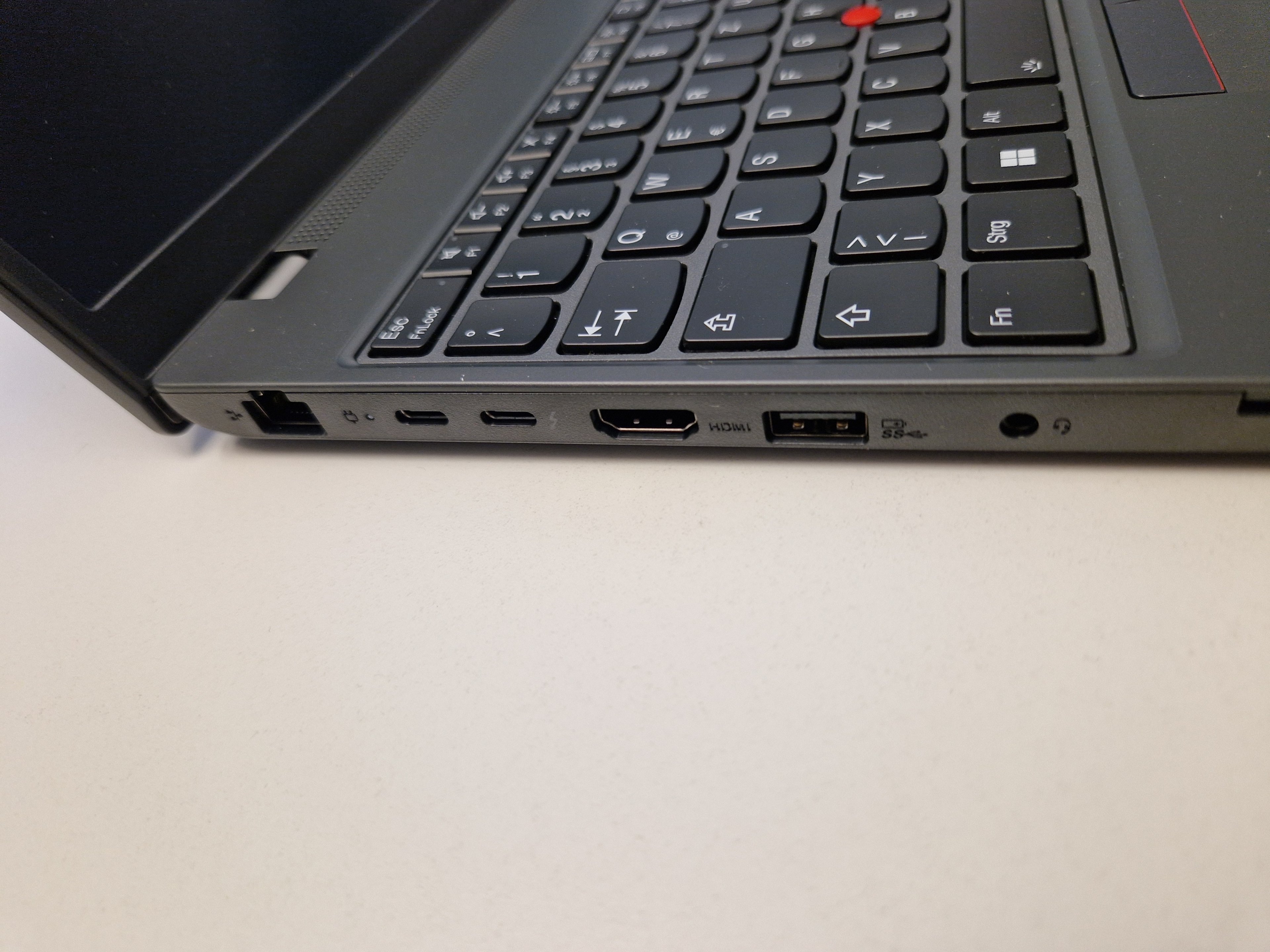

du hast doch bereits geschrieben das du eine Docking Station mit dem neuen Gerät erhalten hast.
An diese schließt man die Monitore an, die Docking Station dann (normalerweise per USB-C) an den Laptop.
Einen Monitor machst an den HDMI-Ausgang des Laptops und den anderen an die Dockingstation, feddich.
Edit: Achs lol, die Monitore haben nur DP^^. Ja dann brauchst nochn DP<->HDMI Kabel/Adapter.
Edit2: Wobei ich sagen würde auf dem Bild mit der Monitorrückseite, dass neben DP nochn HDMI-Anschluss ist, also könnten auch einfach 2x HDMI-Kabel gehen.
Reaktionen: frazzlerunning

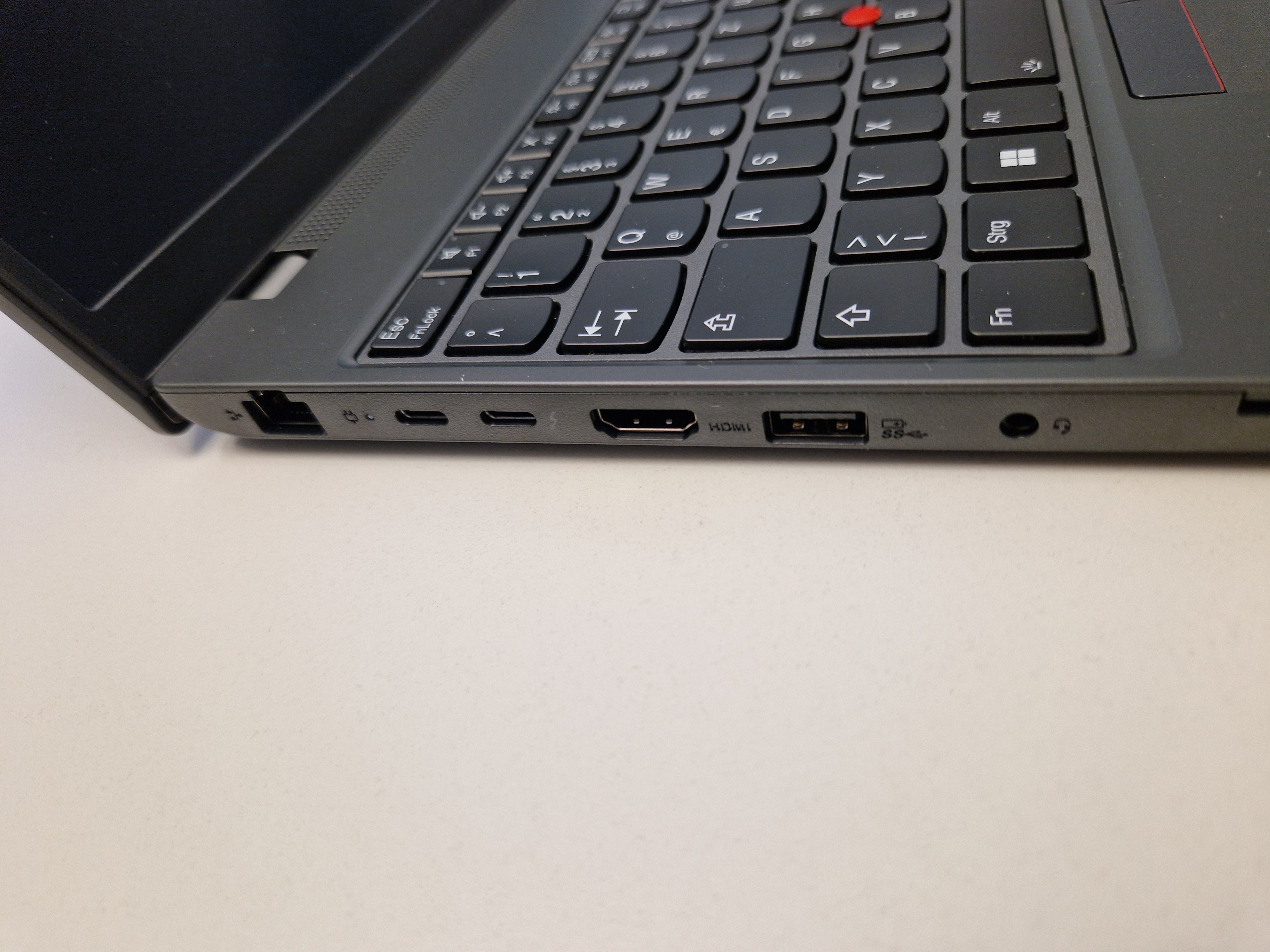

Vermutlich reicht es, die beiden DisplayPort-Kabel vom Monitor durch HDMI-Kabel zu ersetzen. Die Monitore sollten je eine Buchse dafür haben, die Dockingstation und der Laptop haben auch jeweils HDMI.

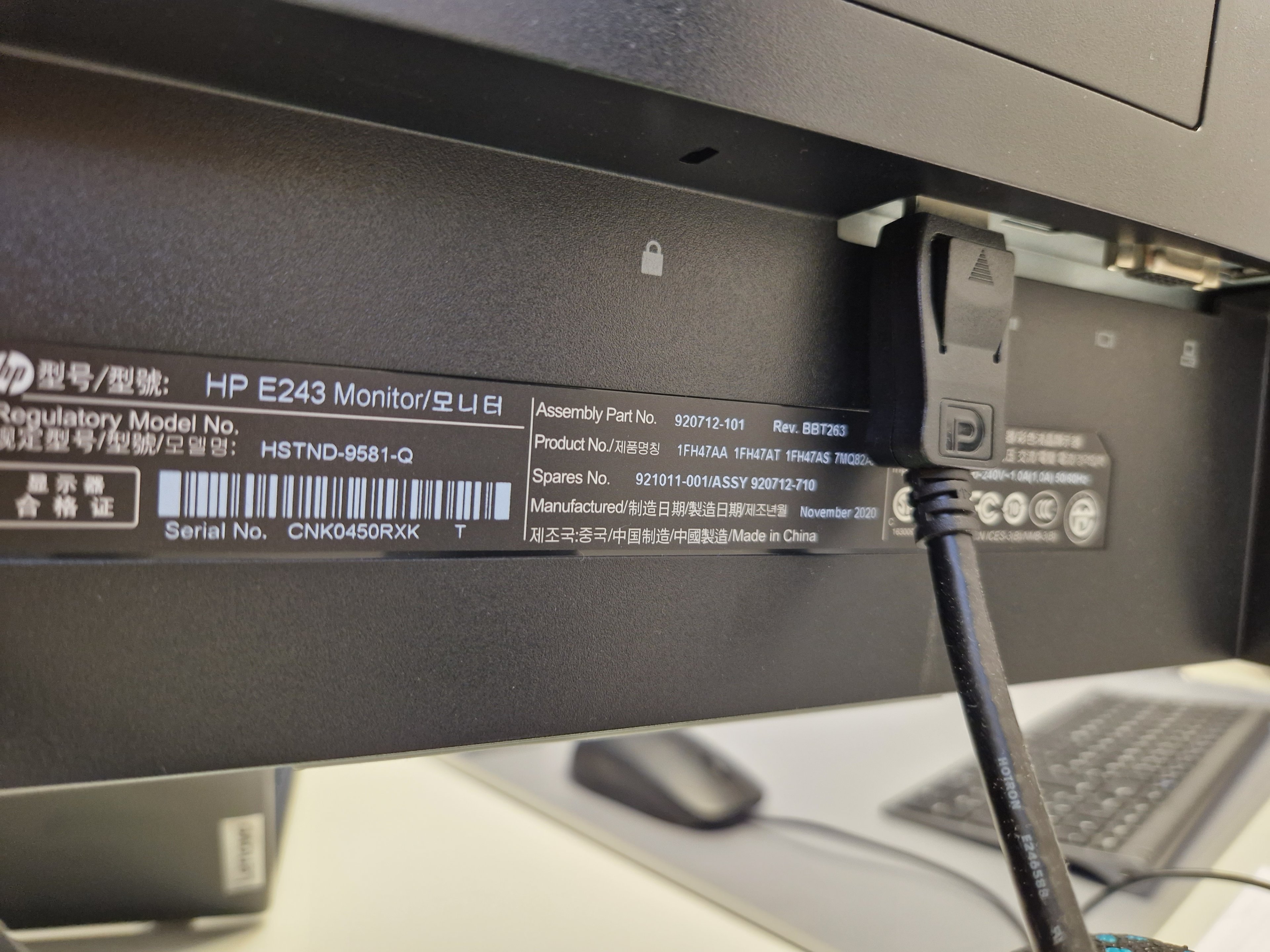

Aber meine Bildschirme sind beide mit Displayport verbunden, kein HDMI.
Brauch ich nur zwei neue Kabel für die Bildschirme?

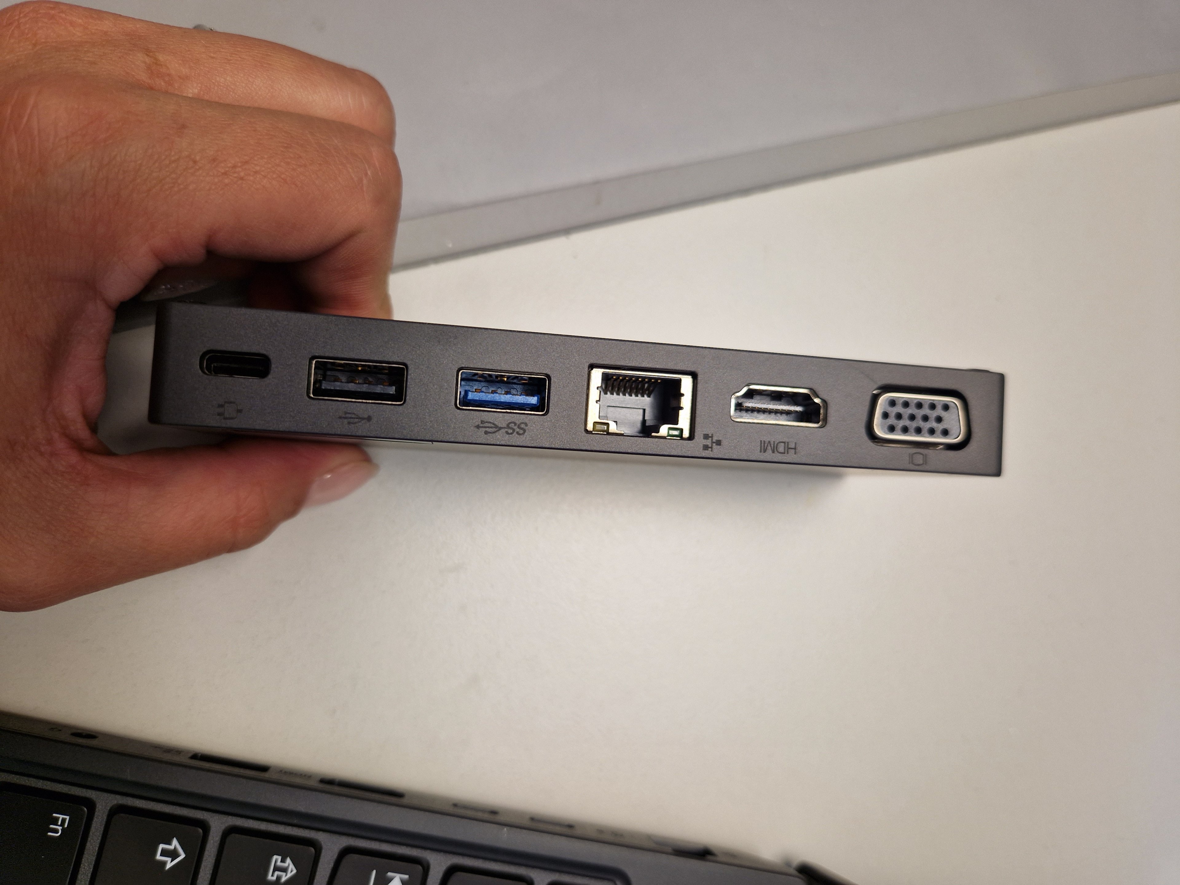

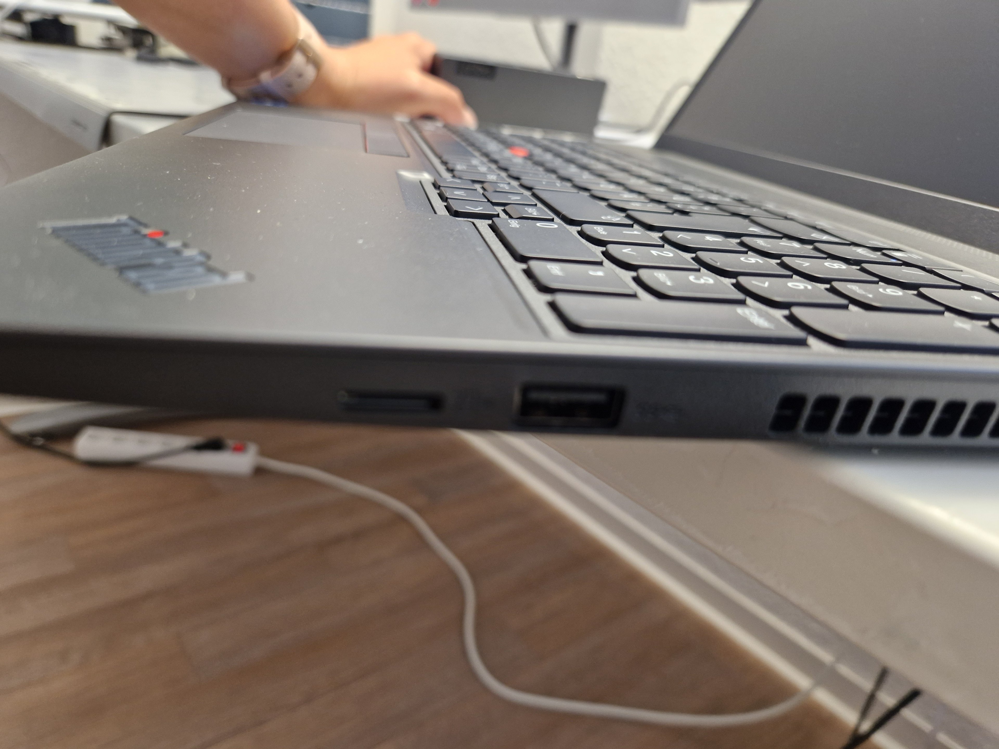

Sowohl Laptop als auch Docking Station haben ja kein Displayport, oder täusche ich mich (siehe Fotos)?

Laut Handbuch haben die Monitor HDMI (aber es sind keine Kabel mitgeliefert).
Reaktionen: SarRo90

Die genaue Bezeichnung der Bildschirme ist HP E243
Laptop Lenovo ThinkPad L15 Gen 4

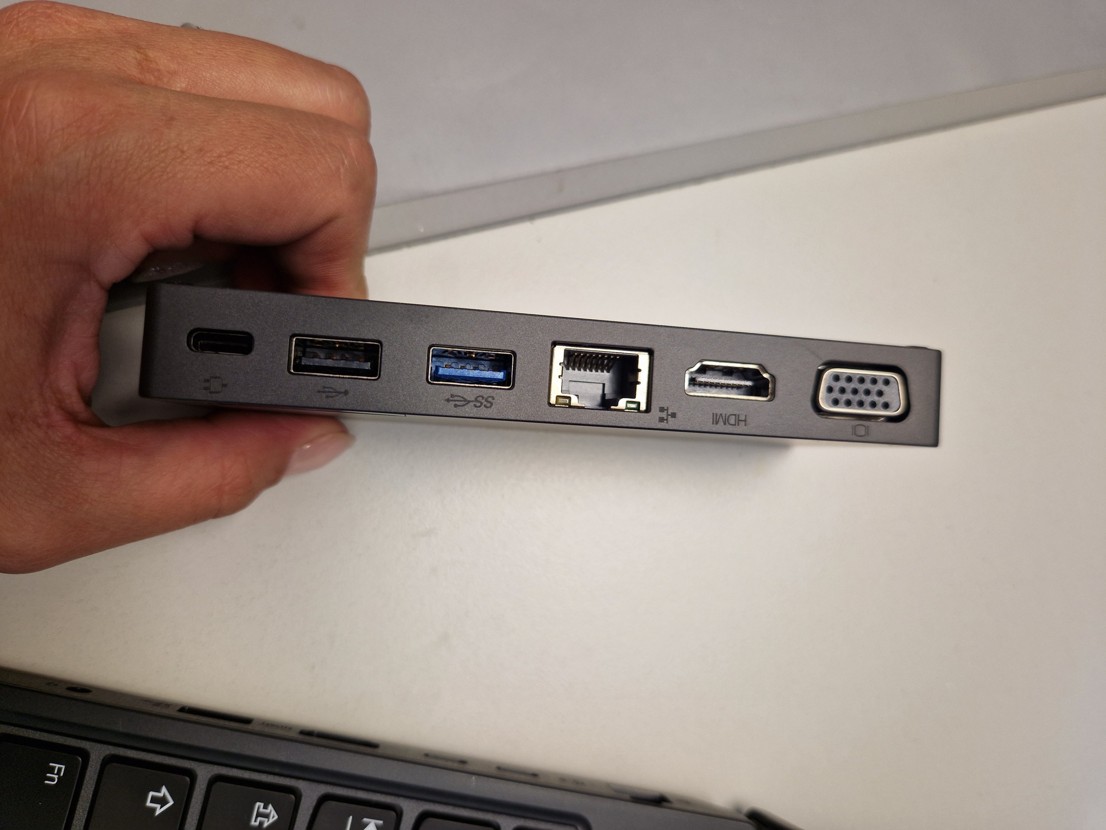

Docking Station USB C Travel Hub
Die beiden Bildschirme haben wohl einen HDMI Anschluss. Also würde es ausreichen, 2 neue HDMI Kabel zu kaufen, diese mit den Bildschirmen und dem Laptop bzw der Docking Station zu verbinden, um 2 Bildschirme zu erhalten?
Nein, unsere IT ist nur behilflich bei Problemen im Büro, nicht im HO, da HO nicht verpflichtend, sondern ein "Angebot". 🤷🏼‍♀️
Ja, 1x HDMI direkt an den Laptop + 1x HDMI an die "Dockingstation" würde gehen. Damit bleibt es eben mehrfaches Kabel an und abstöpseln.
Dockingstation schon in Anführungsstrichen. Das ist eigentlich keine wirkliche Dockingstation im klassischen Sinn. Es ist, wie der Name schon sagt, ein erweiterter USB-Hub

Du siehst doch was Laptop und "Docking" Station haben (kein sonderlich gutes Teil bzgl. der Schnittstellen) und was die Monitore bieten. Wenn Laptop und Docking-seitig nur HDMI verfügbar, dann muss eben ein Doppelpack an HDMI-Kabel her, das sollte ja nicht das Thema sein.

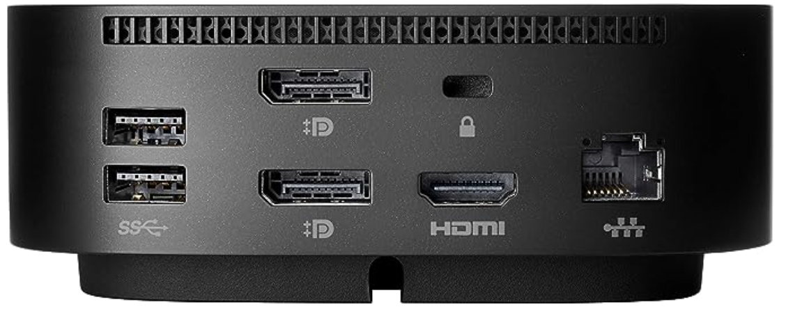

Ansonsten macht man mit so einer Docking Station von HP nichts falsch (kostet aber etwas mehr als zwei HDMI-Kabel).
https://www.amazon.de/HP-5TW10AA-ABB-USB-C-Dock/dp/B07RGC9QSL/ref=sr_1_3_mod_primary_new?crid=2CSO8R96ZCGYV&keywords=hp+docking+station+usb+c&qid=1695649239&sbo=RZvfv//HxDF+O5021pAnSA==&sprefix=hp+do,aps,95&sr=8-3

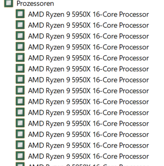

i.d.R. ist ein Aufkleber von Intel oder AMD auf dem Gerät, ansonsten im Gerätemanager unter Prozessoren.
Gerätemanager geht mit rechter Maus auf das Startlogo von Windows schnell zu finden.

Der Vorteil der großen Dockingstationen wäre vor allem mehr Schnittstellen wie u.A. für mehrere Monitore.
Netzteil benötigt man weiterhin, aber das kann man auch schon in der vorhanden Mini-Dockingstation anstecken.
Man würde sich hier lediglich die beiden HDMI-Kabel sparen (die aber nichts kosten) da man weiterhin DisplayPort verwenden kann und einmal das Stecken des zweiten HDMI-Kabels, welches man eben zusätzlich jetzt noch in den Laptop stecken muss.
Die Ausgaben würde ich mir jetzt sparen, sofern man nicht mehr Funktionalität der Dockingstations braucht.

AMD oder Intel: z.b. über die exakte Produktnummer (ist auf der Bodenplatte aufgedruckt oder eingraviert, oder wird von Lenovo Vantage angezeigt). Oder unter Windows Einstellungen --> System --> Info. Hier wird der Prozessor angezeigt.

Mit dem Gerät vom Arbeitgeber ist es ja möglich, Du musst nur 2 HDMI-Kabel besorgen, dann können die Monitore angeschlossen werden.
