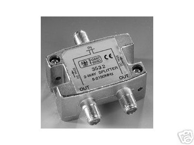

Ich überlege mir eine digitale TV Karte für meinen rechner zu kaufen um dann damit TV zu schauen. Allerdings möchte ich auch meine digitalen Receiver der zum TV geht weiterhin angeschlossen lassen. Dazü würde ich dann einen Sat-Verteiler (siehe Thumb) verwenden.
Anschlussplan: "Hauptkabel" kommt vom Speicher - geht in den Sat-Verteiler Eingang - ein Kabel geht vom Sat-Verteiler zum TV - das andere geht zur TV Karte.
Das Kabel das vom Speicher kommt hat ein Signal von 9,5 db!
Auf dem Sat-Verteiler steht aber: Durchg.-Dämpfung: <8 db
Was genau bedeutet das? Ist das Signal stark genug um beide Komponenten zu versorgen?
Wäre für jede Antwort dankbar!
weis jetz nicht genau, wie du darauf kommst, das das Signal von oben 9,5dB hat.
Aber das wichigste sollte sein, das du mit diesem Splitter da NICHT gleichzeitig gucken kannst. Entweder der Computer hat Bild, ODER der Receiver!
