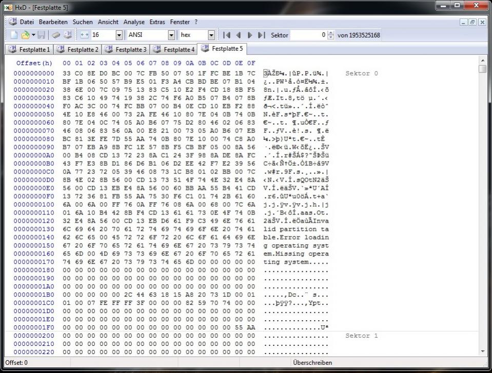

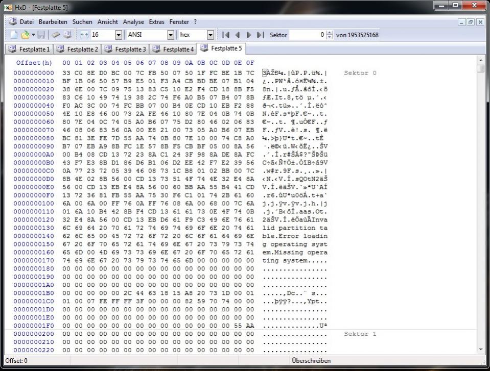

Ich bin auch so einer der sich direkt 5 gleiche Festplatten gekauft hat ( Samsung HD103UJ)
Habe das gleiche Problem das einige davon nicht erkannt werden. :mad:
Das Problem ist auch das dort schon Daten drauf sind die ich nicht verlieren möchte.
Habe mir das HXD Programm http://mh-nexus.de/de/ heruntergeladen.
Kann mir Bitte einer Behilflich sein :)
Ich kapier das leider nicht so ganz.
Das ist für mich absolutes Neuland hier.
Vielen Dank im vor raus . . .

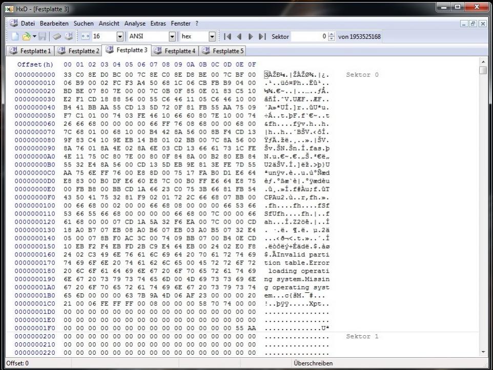

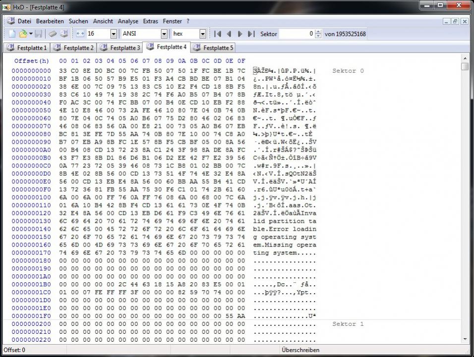

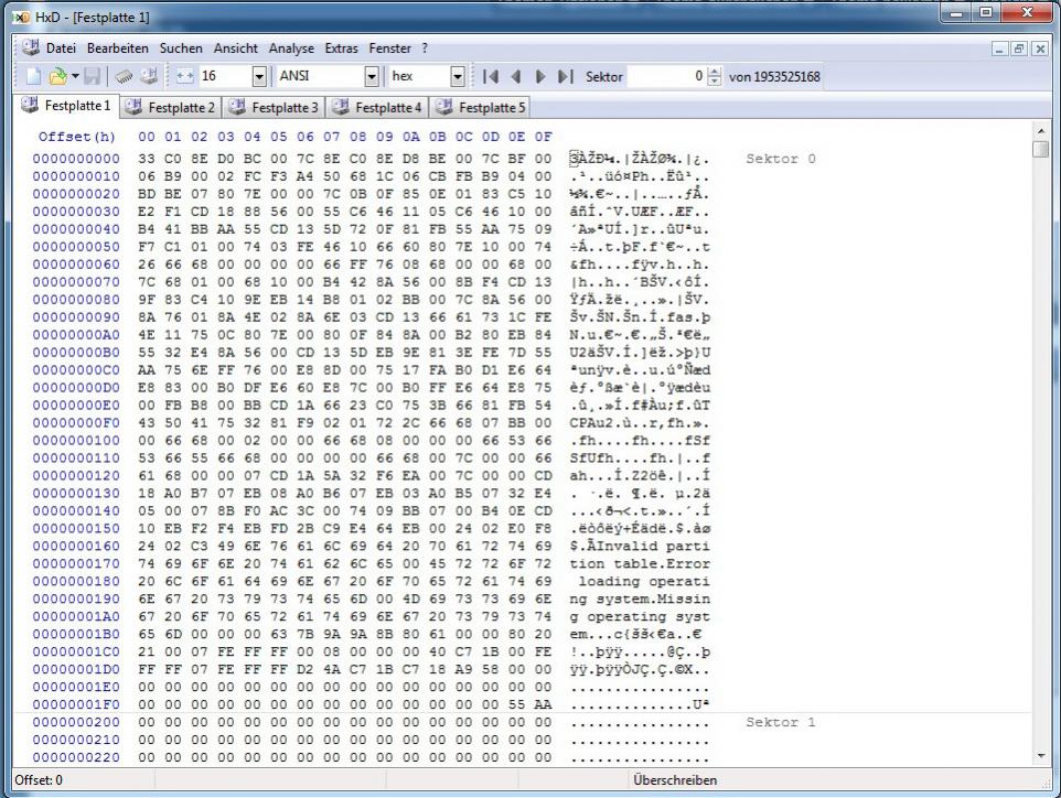

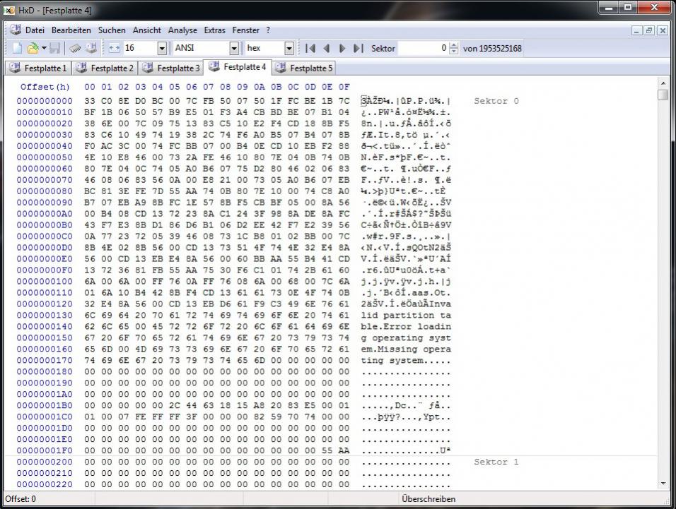

Es wäre hilfreich zu schildern, wo Du Verständnisprobleme hast
Auf hard disk 4 und 5 steht dieselbe ID: 18 15 A8 20
In der Datenträgerverwaltung werden die als Datenträger 3 und 4 bezeichnet

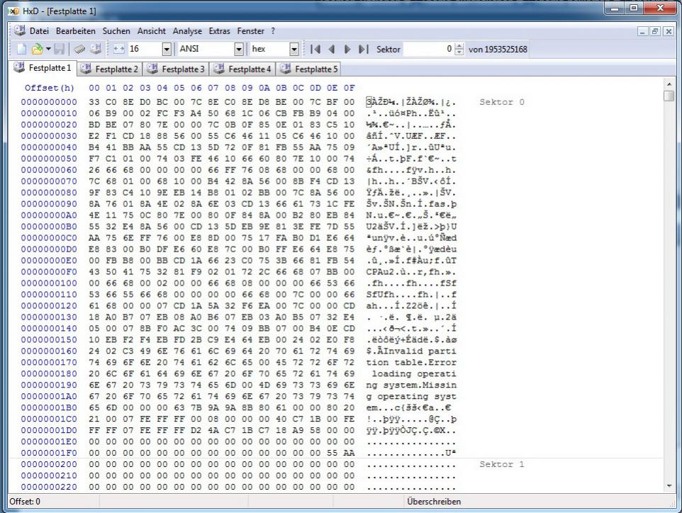

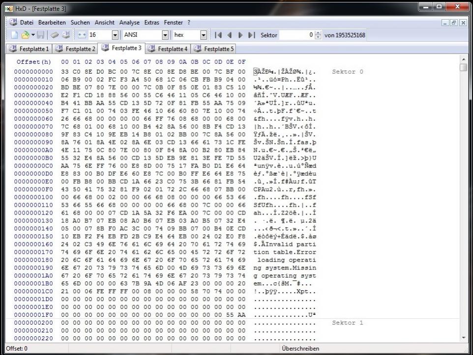

ich habe 2 gleiche Samsung HD502HI und beide zusammen geht gar nicht.
Was mache ich wenn im Sektor 0 unter dem 00000001B0 keine ID zu finden ist ???
Foto im Anhang...
??? bin ratlos !!!
Gruss Sirko

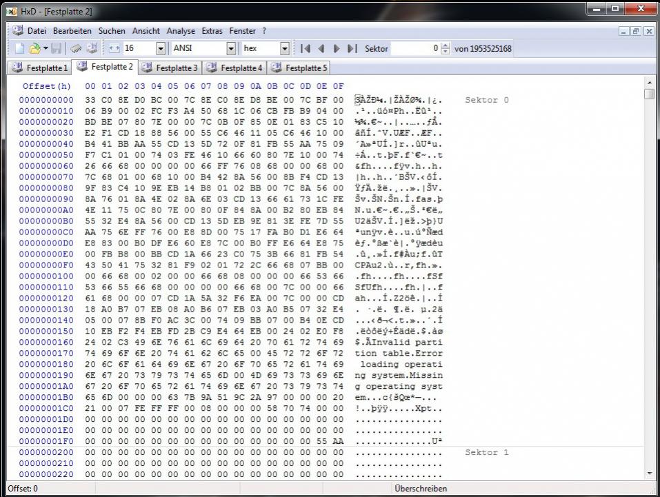

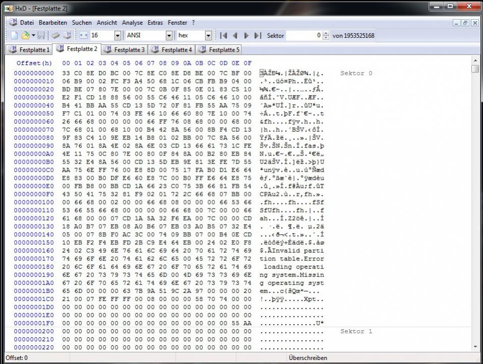

...und hier HDD2
Vielen Dank für die Anleitung. Ich hab mir HxD runtergeladen und dann die markierten Stellen editiert und abgespeichert. Jetzt kann ich beide Festplatten gleichzeitig verwenden.

Falls jemand auf Probleme wie sirko9999 im Post#27 stößt, dass der Sektor 0 wie bei ihm gezeigt mit "eR.NFTS ....." beginnt, dann hat er
a) HxD nicht als Administrator ( mit Start/ausführen als ... /Administrator) ausgeführt
b) eine logische Platte(Partition) statt einer physischen HDD ausgewählt
und sieht daher den Beginnsektor einer Partition statt dem MBR

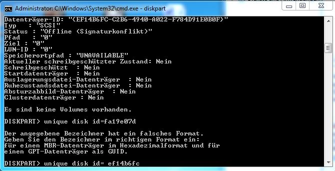

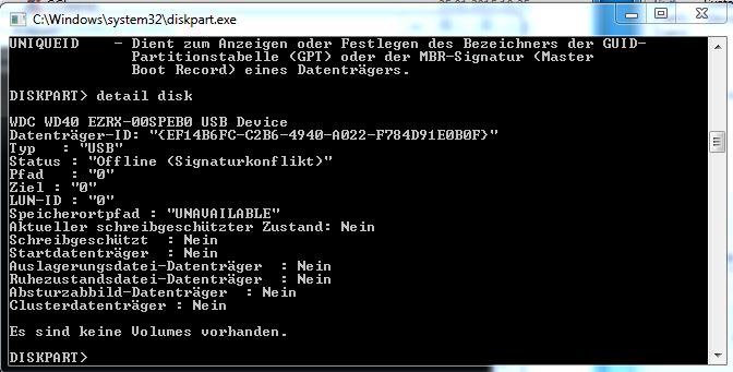

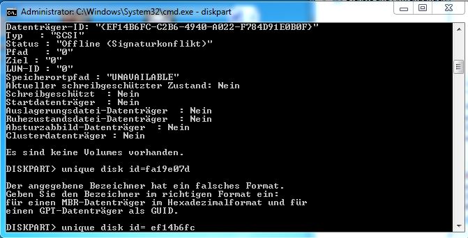

Ich habe mir 2 x 4 TB gegönnt, eine Platte als Datenträger bespielt, die 2. Platte geklont als Backup. Wenn ich nun beide Platten am Rechner extern anschließen bekomme ich eine nur als offline angezeigt und kann die neuen Daten also nicht zum Backup hinzufügen. Wie sinnig!
Es handelt sich hier wieder um den bescheuerten ID Fehler. Die Lösung mit Diskpart funktioniert leider nicht. Ich erhalte eine Fehlermeldung da es sich bei dem Datenträger um ein GPT-Datenträger handelt.
ich finde keinen Befhel mit dem die ID geändert werden kann. In der GUID steht ja noch viel mehr und ich möchte die Platte nicht neu aufsetzen müssen. Anbei ein Bild aus der Konsole:
Vielleicht weiß jemand weiter?
Ich vergelt's im späteren Leben; vorerst besten Dank!
Auch eine GPT Platte besitzt einen MBR (halt ohne Partitionseinträge, diese liegen bei GPT Platten mit dem GPT Header auf den Sektoren 1-33), die Platte weist statt einer LUN ID eine GUID auf, die siehst du am Anfang deines Screenshots:
{ef14b6fc-c2b6-4940-a022-f784d91e0b0f}
Die Änderung führst du wie von Ernst gezeigt mit HxD als Admin durch.

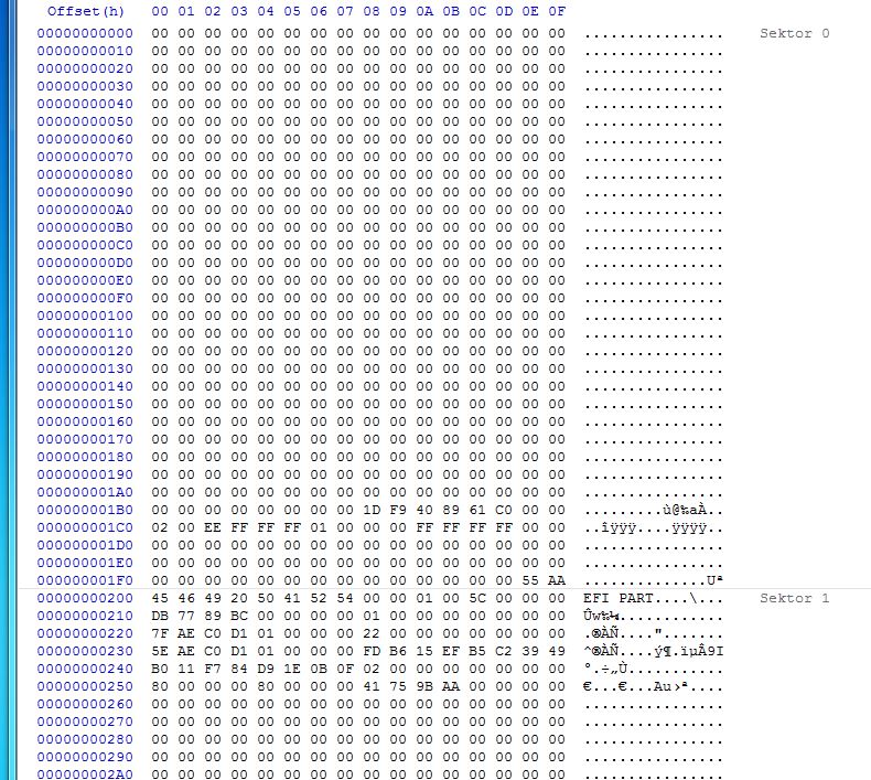

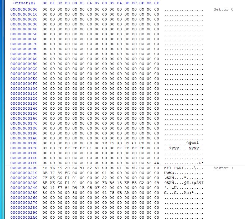

So habe nun das offene Herz meiner 4 TB Platte vor mir und auf dem Offset 1B0 ist nichst was meiner GU ID ähnlich sähe. Außerdem sprichst Du von Sektor 1 bis Sektor 33, Ernst sprach von Sektor 0 in welchem sich die ID bei MBR Platten befindet.
Bin ratlos
Hilfe........

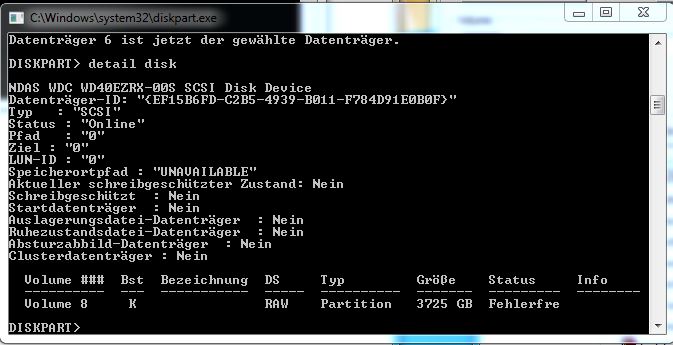

Hier ein Screenshot vom HxD:

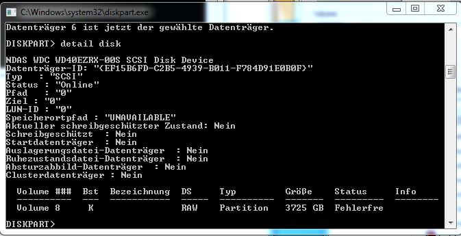

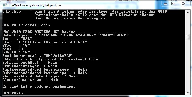

Erweiterung:
Ich habe scheinbar die GUID nun doch geändert bekommen, simpel über
uniqueid = EF15B6FD-C2B5-4939-B011-F784D91E0B0F
allerdings bleibt es bei dem Konflikt. Hier noch die beiden Screener aus diskpart.
Die ID beider Platten ist nun unterschiedlich, oder? Warum immer noch ein Signaturkonflikt?
Bin für jede Idee dankbar!
LG
Peter

Fazit: kaufe NIEMALS 2 Platten der gleichen Firma oder Charge. Die Probleme sind gigantisch. Nun habe ich auch den Weg beschritten mit diskpart eine GUID zu ändern. Hier die Beschreibung
Konsole als Admin öffnen -->cmd in das Suchen Fenster des Startbuttons
In der Konsole diskpart starten
dort list disk ausführen und die Platte suchen,
mit select disk n die Platte auswählen (n = Nummer der Platte in der Liste die geändert werden soll)
detail disk ausführen
Die aktuelle GUID steht ganz oben in der detail Liste z.B. <EF15B6FD-C2B5-4939-B011-F784D91E0B0F> siehe Screenshot weiter oben!
Und nun die Änderung:
uniqueid disk id=EF15B6FD-C2B5-4939-B011-F781D80E0B0F
Nach Eingabe des Befehls detail disk sollte die neue GUID ganz oben stehen.
ACHTUNG Alle Angaben ohne Gewähr! Bei mir wurde die GUID geändert und die Platten funktionieren noch immer. Auch wenn das Ziel, beide Platten sollten von WinDoof erkannt werden verfehlt wurde!
Aber wer hier direkt die Festplatten manipuliert muss wissen was er da tut.
