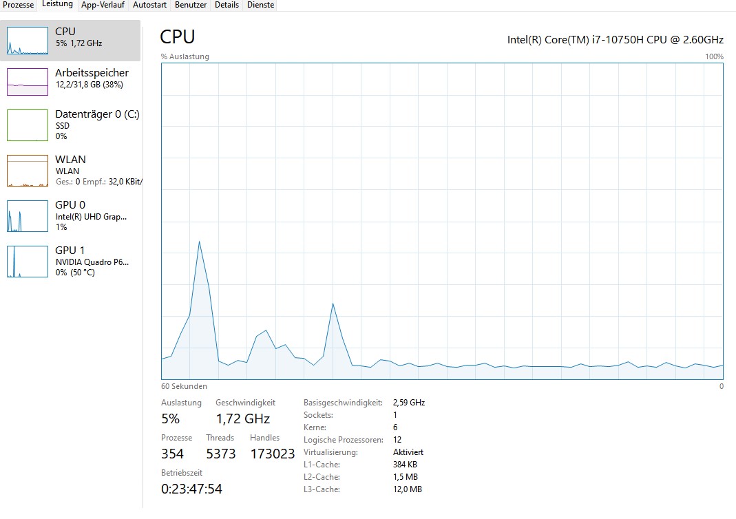

Ja dass es dazu eigentlich nicht kommen dürfte, hab ich mir auch schon gedacht. Habe den Laptop komplett neu aufgesetzt und hab auch alle Updates die ich finden konnte, installiert. Leider keine Besserung. Deshalb bin ich jetzt auf der Suche nach etwas neuem.
Als Beispiel:
Hab jetzt gerade Chrome mit 5 Tabs, und den Taskmanager offen. Habe circa 10% CPU Last, 40 % Ram Last und zwischen 10 und 30% GPU Last und trotzdem rennt der Lüfter wie immer. (siehe Anhang)

Dann werden die beiden Dell Modelle noch interessanter. Die hatte ich mir sowieso schon angesehen. Hast du einen Tipp, welche für meinen Fall besser geeignet wären? Meiner Meinung nach sollte beide geeignet sein oder?
Ja wird so sein weil die Quadro an ist, denke das wird bei allen Workstation Laptops so sein.
