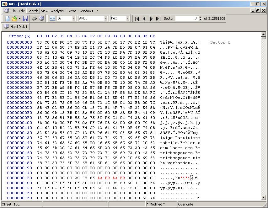

mit HxD eine der Platten im Schreibmodus öffnen (Open/physical disk/Hard disk (Datenträger# aus Datenträgerverwaltung +1)
und im Sektor 0 in der Zeile mit Offset 1B0 an der rot markierten Stelle was anderes als jetzt drinsteht, eingeben (schon 1 anderes Zeichen 0-9/A-F reicht)

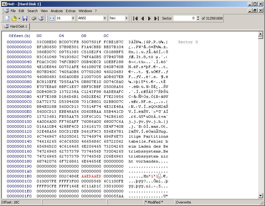

Die exakte Bescheibung lautet:
HxD Aufruf unter User mit Administratorrechten (oder ausführen als... )
- Menü: Extras/open disk/physical disk/hard disk (# um 1 größer als in der Datenträgerverwaltung) öffnen: Das Häkchen bei "read only/nur lesen" wegmachen
Im Sektor 0 etwas weiter unten die Zeile mit dem Offset 00000001B0 aufsuchen
Code:
Offset(h)   00 01 02 03 04 05 06 07 08 09 0A 0B 0C 0D 0E 0F
00000001B0  00 00 00 00 00 [COLOR="Silver"]2C 48 6E [/COLOR][COLOR="Magenta"]AA ED AA ED [/COLOR][COLOR="silver"]00 00 80 01 [/COLOR]
An der rot gekennzeichneten Stelle befindet sich die Datenträgerkennung, welche beliebig durch Ziffern oder Buchstaben A-F abgeändert werden kann und dann rot erscheint. Die grauen Stellen haben bei Dir möglicherweise andere angezeigte Inhalte
Wichtig!: wenn das popup "file size change/Längenänderung" auftaucht: ABBRECHEN! (HxD beenden ohne Datei sichern, auch wenn er danach fragt)
- Menü: File/Save (Schreibt die Änderungen auf die Platte)
- HxD beenden
Im Anhang noch das ganze Bild, wie es (je nach Anzeigeeinstellungen) aussehen kann - die Stelle, wo genau zu ändern ist, rot markiert
