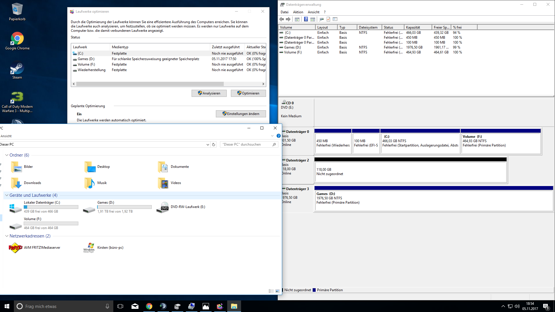

Computerverwaltung -> Datenträgerverwaltung und da am besten einen Screenshot, spart langes Erklären.

Datenträge 0 ist deine 1TB Platte und Datenträger 3 ist die 2 TB Platte.
Die Frage ist einfach was du noch angeschlossen hast, was 120 GB groß ist. USB-Stick vielleicht?
Kann es sein, daß du die neue Festplatte über Einstellungen => PC-Einstellungen => Speicherplatz verwalten => Neuen Pool und Speicherplatz erstellen eingerichtet hast?
Ich sehe gerade, du hast da einen Datenträger 2 mit 118GB nicht zugeordnetem Speicherplatz. Was könnte das denn sein?
Es passt irgendwie zu dem Symptom, daß du nur ca. 120GB auf D speichern kannst.
Die 118 GB Festplatte war eine SSD von mienem Bruder die gaar nicht mehr im System ist.
So, nach einigem rumprobieren und durch eure Vorschläge habe ich es hoffentlich geschafft,
in Dem Pool stand dass ich nur knapp 120 gb verwenden konnte, habe dies jetzt verändert.
