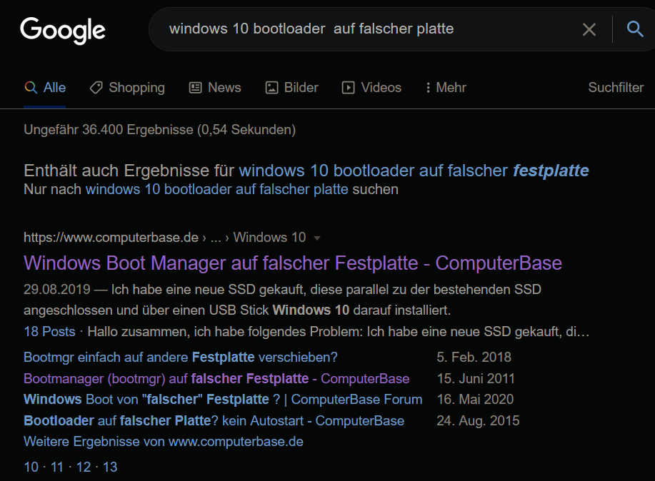

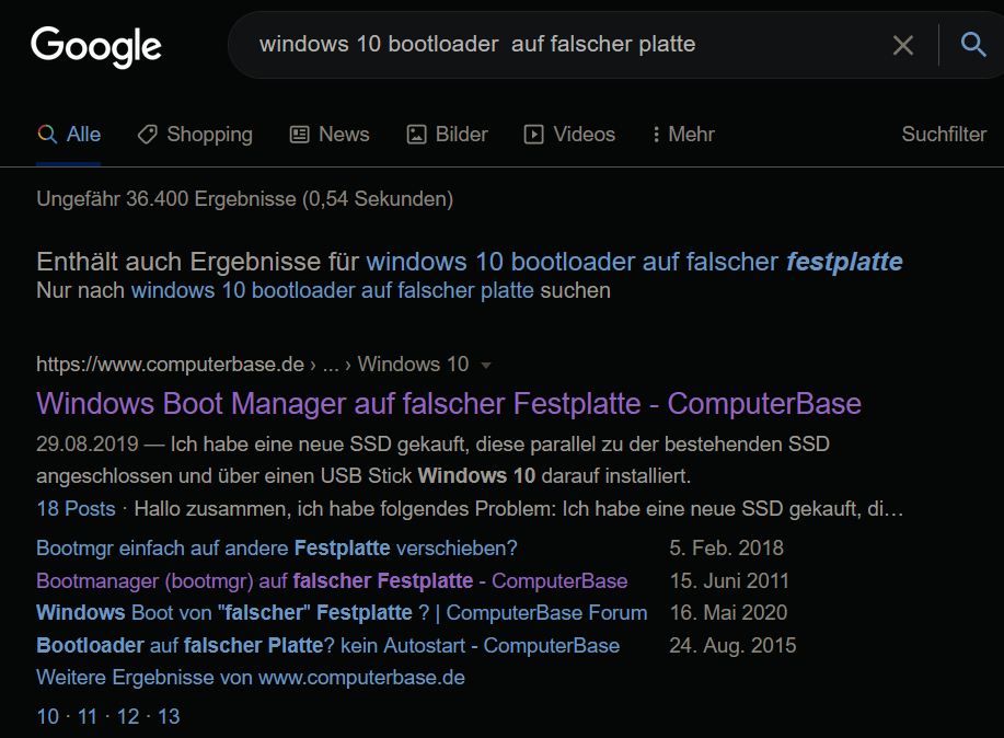

Man sieht schon worauf das hinaus läuft, wenn man nach dem Problem googlet.
Der Link aus Post 2 ist unübersichtlich. Würde ich mir auch nicht antun.
Aber selbst in übersichtlichen Threads ist die Anleitung um den Bootmanager zu verschieben lang und Posts zur späteren Fehlerbehebung ebenso. https://www.win-10-forum.de/threads/bootmanager-von-hdd-auf-ssd-verschieben.37253/
Um es mal ganz simple auszudrücken, du willst eigentlich nur den Bootloader verschieben. Selbst Google spuckt da aber keine guten Ergebnisse aus. Scheint nicht so einfach zu funktionieren.
