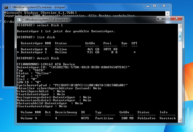

So, habe diskpart durchgeführt.
Ergebnis: Die Platte wird korrekt aufgelistet, formatiert in FAT32, 1TB.
Habe versucht sie zu formatieren, aber die "Volume"-Liste gibt mir nur die Auswahl des kleinen Volumes (200MB). Den Rest kann ich nicht formatieren.
Screenshot:
Komme also immer noch nicht richtig weiter.
Edit:
Hier steht jetzt NTFS (vorher war es FAT32). Hatte diesen teil formatiert.
In Fat 32 geht nicht bei einer 1 TB Platte, da geht nur NTFS, woher kommt die 200 MB Partition, wenn Du sie "clean" gemacht hast ist doch die Platte leer? Warum GPT und nicht normal in MBR/LBA eingerichtet, hat das einen besonderen Sinn?

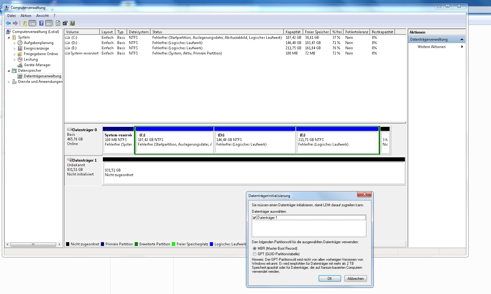

"Clean all" (unter Diskpart) läuft noch. In der Datenträgerverwaltung wird die Platte nun schwarz umrandet und die Datenträgerinitialisierung angeboten (Rechtsklick). Funktioniert aber noch nicht, da er immer sagt, das der Datenträger noch bereinigt wird. Habe gelesen, das kann sehr lange dauern.
Bei Rechtsklick auf den nun "unbekannten Datenträger 1" gibt er mir zumindest die Auswahl "Initialisierung" und "MBR" oder "GPT". Habe gelesen, das "GPT" irgendwie problematisch ist und das tauchte ja bis jetzt bei Diskpart auf.
Sorry für die ganze wirre Zeug.:rolleyes:
Habe gerade Dein Post gesehen:
Bisher konnte ich keine Partitionstabelle erstellen (??)
Lass es mal in Ruhe weiter laufen bis Diskpart fertig ist, kann einige Stunden dauern. Ob nun GPT oder MBR ist egal, wenn Du mind. W7 nutzt, ältere Systeme können nicht so gut damit umgehen. Wenn fertig, initialisiere sie, danach kannst Du Partitionen erstellen und sie formatieren lassen. NTFS solltest Du benutzen wenn Du sie intern und unter W7 nutzen möchtest. Für Fat32 und evtl extern musst Du Tools benutzen, das geht nicht mittels Windows Datenträgerverwaltung. Exfat geht auch, habe allerdings mit NTFS weniger Probleme gehabt.

So passt es, wenn fertig, rechte Maus auf den freien schwarz umrandeten Bereich, dann hast Du eine Auswahl zum erstellen von Partitionen, entweder 1 x ganze Platte, dann nimm den gesamten Platz oder Du stellst manuell ein wie gross die Parts werden sollen.

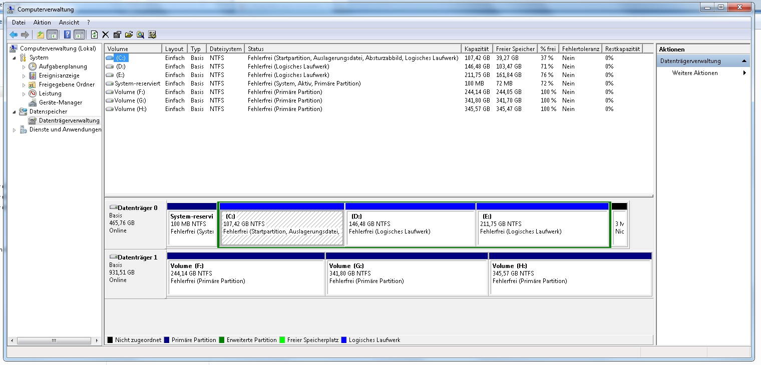

Wer hat Deinen PC eingerichtet, wieso hast Du nur logische Laufwerke und nur die Systempartition als primäre Platte? War da mal XP drauf und wurde aufgerüstet?
Danke Dir.:schluck:
Den PC habe 2010 mal gebraucht gekauft und mich darum nie gekümmert. Die Festplatte war leer und ich habe Windows 7 draufgespielt. Danach lief der Rechner. Ob da mal XP drauf war weiß ich nicht.
Haben denn logische Laufwerke einen Nachteil ?
Ich möchte ohnehin die alte Festplatte nur noch als Back-up benutzen und die Neue als eigentlich Systemplatte. Werde also auf die Neue das Betriebssystem aufspielen. Dann könnte ich die alte Platte (im Screenshot: Laufwerk c, d, e) auf neu gestalten, wenn das sinnvoll ist.

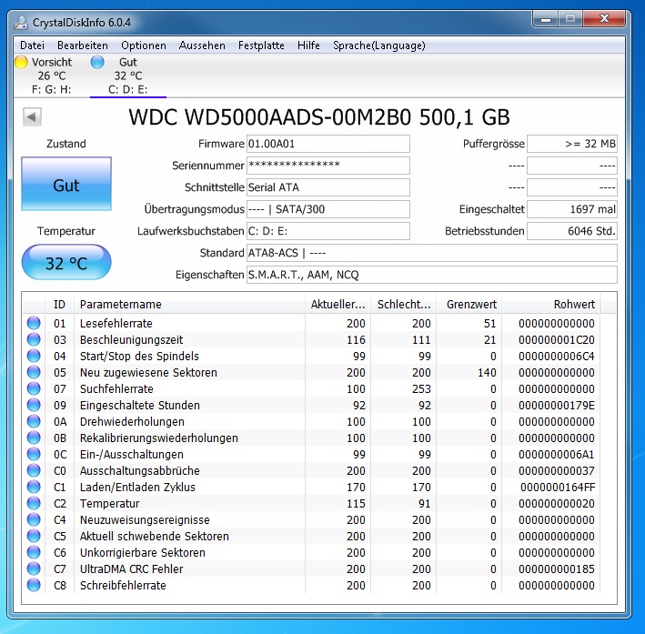

Ansonsten kann ich sagen, dass nach "Diskpart clean all" das Problem der neuen Platte behoben ist. Ich konnte sie dann Initialisieren und Volumes erstellen. Ging alles tadellos.
Vielen Dank nochmal an Alle die mir dabei geholfen haben. :)
Warum 3 Partitionen, hat das einen Sinn für Dich?
Wenn Du in der Datenträgerverwaltung nachschaust bemerkst Du den Unterschied sofort, die neue Platte hat 3 primäre Partitionen, die alte 1 versteckte primäre und 1 erweiterte Partition mit 3 logischen Laufwerken, der Rest ist unbenutzt, zwar nur 3 MB deshalb nicht wichtig, liegt aber wohl an der Verwaltung der Platte. Das mit den logischen Laufwerken ist ein Relikt aus alten Tagen, z.B. bei XP wurde das so gemacht, deshalb die Frage. Nachteile entstehen erstmal keine dadurch.

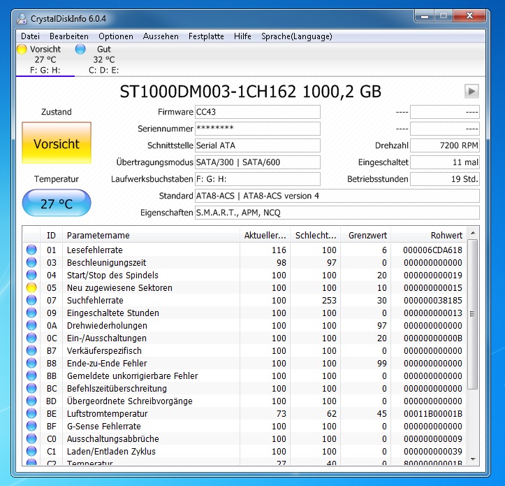

CrystalDisc hatte ich ja hier schon benutzt.
Die alte Platte WDC und die Neue Seagate sehen so aus:
Jetzt zeigt die neue allerdings einen kritischen Punkt, was vorher nicht war.
HHmmmm....muß man das verstehen ??

21 defekte Sektoren wurden durch Reservesektoren ersetzt, für nur 19 Betriebsstunden schlecht.
Prüfe diese Platte die nächsten Monate mind. 1x pro Woche, steigt die Anzahl (Spalte Rohwert, hier
hexadezimal angezeigt) kontinuierlich weiter an oder erreich einen 3-Stelligen Wert sollte die Platte auf
Garantie getauscht werden.
Und ziehen beim nächsten mal bitte das Fenster weiter nach unten auf. Die WD hat eine Menge Ultra-DMA-CRC Fehler, die auf ein Problem mit dem Kabel hindeuten, aber womöglich alt sind. Wenn da ein defektes Kabel im Spiel ist und das nun für die Seagate verwendet wird, dann ist das auch nicht gerade hilfreich.
