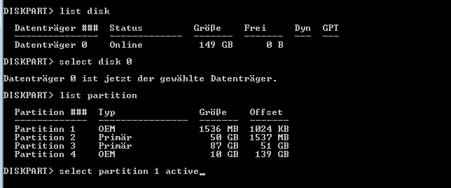

Diskpart würde auch klappen:
wähle die Platte aus und gib anstatt actice >> clean ein, wenn die Platte mit "select disk x" ausgewählt ist, Rest wie auf dem Bild, nur auspassen das es die richtieg Disk ist.

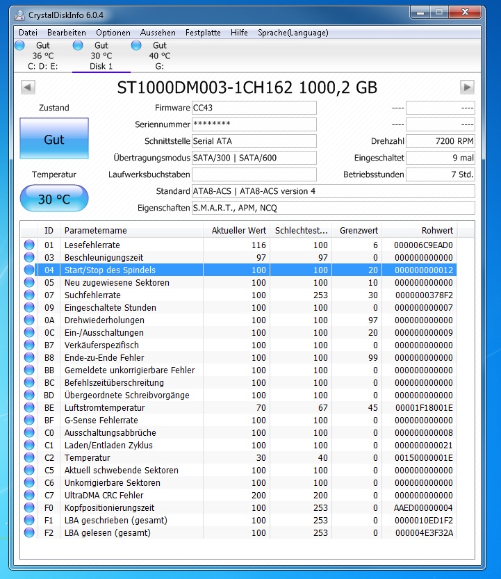

Poste aber vorher noch bitte den Screen von CrystalDiskInfo, ziehe aber bitte das Fenster soweit auf, dass alle Attribute und auch die Hex-Werte bzw. Rohwerte vollständig sichtbar sind. Das ist schnell gemacht, bei "Antworten" auf "Erweitert" und dann "Anhänge verwalten", dann weiß man wenigstens, ob sich die Mühe überhaupt lohnt.
So der Screenshot:

Bekomme es anders gerade nicht hin, sorry.
Der Teil, wo S.M.A.R.T. dabei steht, wäre ganz sinnvoll.
okay, so vielleicht :confused_alt:

Versuch mal was oben beschrieben wurde.

Die SMART Werte sind, wie bei einer 7 Betriebsstunden jungen Platte zu erwarten ist, tadellos.
Ich empfehle, hier noch die Garantie zu prüfen.
