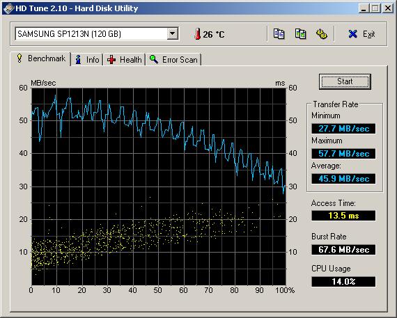

ich habe das selbe board, selbe cpu und auch 512 mb (infineon) und habe auch ne samsung hdd (120gb, 8mb cache, primary master angeschlossen) und werde es mal bei mir testen, dann hast du eine 2. meinung.
*edit*: also sehr ähnliches ergebnis
habe aber noch kein biosupdate gemacht und habe die revision 2 des 8kha+.
*edit2*: hab auch noch eine maxtor drin, habe davon auch noch einen test gemacht.
jemand eine meinung dazu?

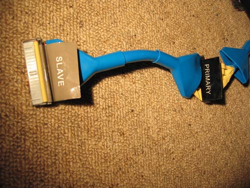

ist diese verkabelung etwas ungewöhnlich? ich hab mich bisher dran gehalten, wenns schon draufsteht.

Sofern das gezeigte Kabel noch in Ordnung ist, gibts dagegen nichts einzuwenden. Schonmal einen Tausch ausprobiert?
Das Diagramm von kamuffeL´s Samsung-Platte sieht deutlich besser aus als deins. Wie gesagt, die Unterteilung in Unterstufen ist bei den neueren Samsung-Festplatten normal. Nur bei dir erscheinen mir diese Schwankungen zu Beginn bis etwa 60% als zu stark. Woran das liegt, vermag ich aktuell nicht zu sagen, leider.
Im Bios sind alle Einstellungen bezüglich der Festplattenkonfiguration korrekt, selbiges unter Windows auch?
Endurance hatte die Chipsatztreiber angesprochen - hast du da schonmal aktuelle installiert?
Die Frage nach dem aktuellen Bios hast du mir noch nicht beantwortet - evtl. liegts ja da dran. Du könntest diese Festplatte auch mal testweise an einem anderen Computer ausprobieren und prüfen, ob dort ein ähnliches Ergebnis zustande kommt. Außerdem würde auch ein Test der Festplatte mittels der Diagnosesoftware des Herstellers evtl. helfen, dem Problem näher zu kommen.
Denn IMO sind die starken Schwankungen zu Beginn des Diagramms nicht normal.
