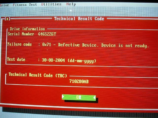

So. Grad eben DFT ausgeführt und wie nich anders zu erwarten ( Siehe Anhang )
Ich kann auf die Pladde aber in Windows halt nur ganz lahm zugreifen. Was mir auffällt :
Wenn ich eine Datei von meiner Hauptpladde auf die kaputte Pladde kopieren will gehts rasend schnell so wie es sein muss. Will ich aber was von der kaputten Pladde auf meine Hauptpladde kopieren dauert das Jahre :p

Naja, zu der Fehlermeldung des DFT muß ich wohl nichts weiter sagen, oder?
Diese Festplatte hast du ja erst bekommen. Im Regelfall wird auf eine Tauschplatte Garantie im Umfang der ursprünglich eingesandten Festplatte weiterhin gewährt - also solane kein wirklich dummer Zufall vorliegt, solltest du auf dieses kaputte Austauschlaufwerk noch Garantie haben.

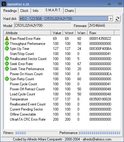

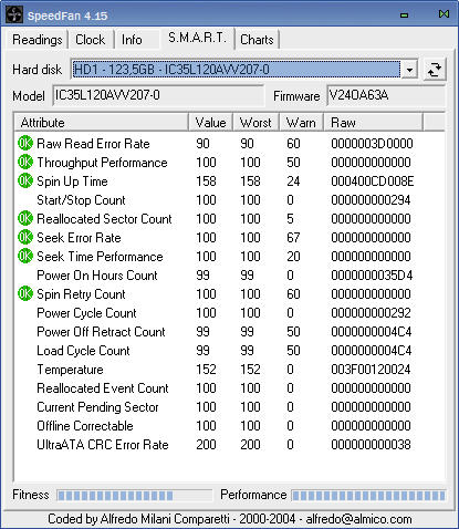

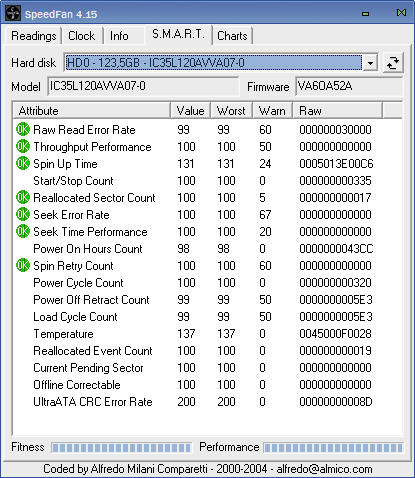

Guck mal in den Anhang hab da was interessantes angehängt. 3 Bilder von meinen 3 Festplatten die zz. angeschlossen sind. ( Man beachte den Balken fitness )
1. Bild : Windows Pladde
2. Bild : Normale Daten Pladde
3. Bild : Die kaputte lahme Pladde
Ich glaub ich weiss, welche Pladde als nächstes abschmieren wird.......

PS: Vom Balken "Fitness" halte ich nicht viel - ich mache mir lieber ein Bild von den einzelnen Attributen. Die defekte Festplatte wird von dem Programm gar nicht richtig erkannt, und abgesehen vom ersten Wert sehen die Werte in Ordnung aus. Dieser Wert deckt sich dann zumindest teilweise auch mit den ewig lahmen Kopiervorgängen.
