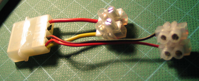

wenn du löten willst oder mit lysterklemme die kabel verbinden willst, kannste dir auch von nem 4-pin-anschluss den saft holen.
da kannste dann je nach kabelkombination 5,7 oder 12V machen.
is die billige lüftersteuerung. siehe foto.
hier mal die kombinationen für die verschiedenen Spannungen:
Die Buchstaben entsprechen den farben der kabel.
oben der 4-pol. anschluss und unten der 2-pol. vom lüfter (drehzahlkabel ist unbrauchbar)

man braucht natürlich solch einen molexstecker. ich hatte den von einem alten netzteil genommen.
Vorsicht: keine kontakte offen lassen! am besten löten und alles schön isolieren.
wenn du es net so aufwendig magst, dann gibts auch Adapter zu kaufen für wenige euro.
@donphilippe
5V ist von rot zu schwarz und 7V von gelb zu rot
gelb=12V
rot=5V
