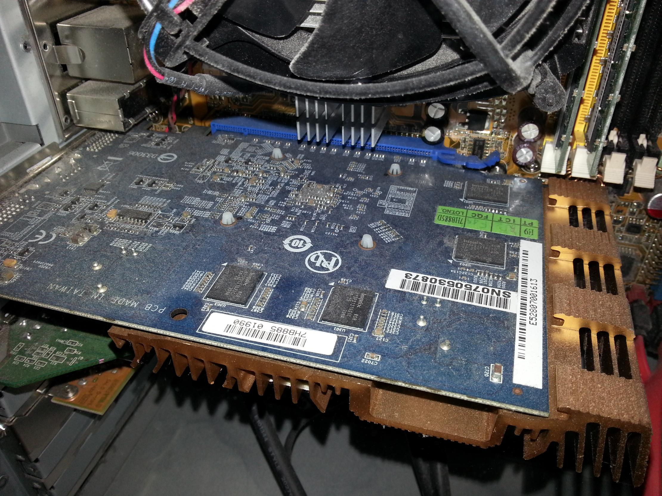

ok also die SN750530873 hat in google nichts verraten. hier mal das Bild:

also vom bild her kann ich dir sagen das die grafikarte, gemäs der tatsache das du einen freien slot hast, wo sie rein passt, einbauen kannst
welches model oder welcher ist total egal, must nur den passenden treiber installieren.
karte mal ausbauen und von vorne fotografieren,(könnt ne nvidia 85gt sein...)

@bild: ausbauen, ringsum bilder machen, alte gpu als auch NT ;)
also das auf dem bild sichtbare goldene gestell ist alles direkt an der grafikkarte dran und habe gerade auf der unterseite ein dickes GIGABYTE schild entdeckt. Und ihr seit jetzt alle der Meinung dass ich die Grafikkarte einfach einbauen kann ohne dass folgeschäden an meinem PC entstehen können?

Wenn der Rechner schon sehr alt ist, dann kann das auch noch eine AGP Karte sein. Das kann man so im eingebauten Zustand nicht erkennen, ob es AGP oder PCIe ist.
Also, entweder ausbauen oder den Rechner mal starten und mit GPU-Z nach schauen, was da denn jetzt verbaut ist.

erkennt man doch eindeutig am Stecker

die Grafikkarte hat keinen extra Stromanschluss = braucht wenig Strom = Bau einfach ein
Scheint eine PCI-e-Karte zu sein (könnte nach dem Bild noch eine PCI-Karte sein - sehr unwahrscheinlich), und damit ok, Problem ist halt, dass Du AMD und Nvidia-Treiber gleichzeitig laufen lassen musst, was aber ab Win7 geht. Ich zuHause habe zwei verschiedene AMD-Karten 5xxx eingebaut und kann somit bis zu 5 Schirme nutzen - Geht einwandfrei
Eine 2600 Pro dürfte so bei max. 20 Watt liegen (ohne nachzuschlagen) - kein Problem für Dein Netzteil.
Laut Herstellerseite gibt es von Gigabyte nur eine HD2600 Pro. Die GV-RX26P512H und die ist PCIe.

puri, wenn wohl eher agp denn pci
aber am ende egal, wenns mechanisch passt, passt es ....

hd2600 ... gab es "glaube" ich nicht mehr als agp variante, aber egal, wenn die karte passt, passt sie auch (wie eingangs erwähnt)
problematisch kann es werden, dass sich der nvidia treiber anstellt (deaktivieren von konfigurationsmöglichkeiten/nutzung von physx) - sollte aber nicht, solange der treiber die nvidia als hauptkarte sieht
aber im großen und ganzen steht dem versuch nichts im wege, soweit ich das sehe
