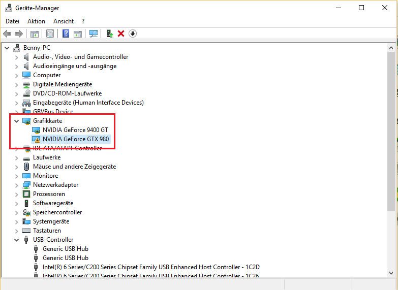

Heyho Leute, man ist das lang her, dass ich Probleme hatte :) :)
Aber hier weiss ich echt nicht weiter..
Windows 10 ist frisch drauf, alle Treiber & Updates sind drauf
Und zwar...ich habe den Rechner meines Bruders aufgefrischt.
Ersetzt wurden: Grafikkarte, Festplatten & der Ram
Grafikkartenupgrade: GTX 670 > GTX 980
Weiterhin vorhanden ist die 9400 GT. Und genau da liegt das Problem:
Windows 10 ist frisch drauf, alle Treiber & Updates sind drauf. Die 9400 GT läuft einfach nicht. Wenn die GTX 980 richtig installiert ist, erscheint der Fehler bei der 9400 GT (Code 43). Wenn ich den Monitor an die 9400 GT anschließe & vorher im BIOS den PCIe 8x Port wähle, dann geht die 9400 GT wunderbar & ist richtig installiert, dafür aber das Ausrufezeichen an der GTX 980...
Also ein Hü & Hott. Vorher gings ja auch unter Windows 7 Pro & der GTX 670 mit 9400GT.
PS : Ich habe direkt meine GeForce 210 als Ersatz für die 9400GT probiert. Das Problem bleibt bestehen.
D.h. es muss ja zwangsläufig am Mainboard liegen oder an Windows 10 ?
Jemand eine Idee ?
Netzteil ist übrigens ein BeQuiet PurePower 630W
Mainboard ist das Gigabyte P67A-UD4-B3 mit dem Intel Core i7 2600K

Normalerweise muss man in der Systemsteuerung der Grafikkarte einen Multimonitorbetrieb einstellen. Von welcher Grafikkarte sind denn die Treiber isntalliert worden? GTX oder GT?
Allerdings war es früher immer so, dass die langsamere Grafikkarte von beiden den PCIe Port der anderen runtergeschaltet hat. Ich mein die GT 9400 hat noch PCIe 1.0. DIe GTX 980 setzt auf PCIe 3.0
Natürlich ist kein SLI verbunden..
Da keine 2. Grafikkarte richtig installiert wird, kann man auch nur 1 auswählen..
Treibermäßig gibt es von Nvidia 2 seperate Treiber. Aber auch das manuelle installieren per .inf Datei anwählen funktioniert zwar wunderbar. Aber das Ausrufezeichen bleibt bestehen
Hätte ja sein können, dass jemand ähnliche Probleme hat. Aber trotzdem muss eine 2. Grafikkarte ja reibungslos installierbar sein
Gestern hatte jemand das selbe Problem hier im Forum, letztendlich soll es an Windwos 10 liegen und soweit ich mich erinnern kann fehlende Treiber. Guck mal in diesen Thread hier nach, meine das Forum Probleme mit Nvidia karten
Danke dir, habe mich mal weiter schlaugelesen & denke, dass die GTX 980 einfach so viele PCIe Lanes beansprucht, dass keine weiteren auf dem alten Mainboard zur Verfügung stehen.

Der p67 chipsatz kann 16 Pcie Lanes ansprechen. Wenn du zwei Grakas verwendest dann laufen die automatisch jeweils mit 8 pcie lanes.
Mygeeto schrieb:
Ah danke für den Hinweis. Joa dann wirds knifflig :)
Also sehr merkwürdig. Klar könnte ich nun Windows 10 runterschmeißen und dann rumtesten, aber nein danke. Der Rechner läuft ja wunderbar.
Das Thema ist dann erstmal beendet, danke euch
