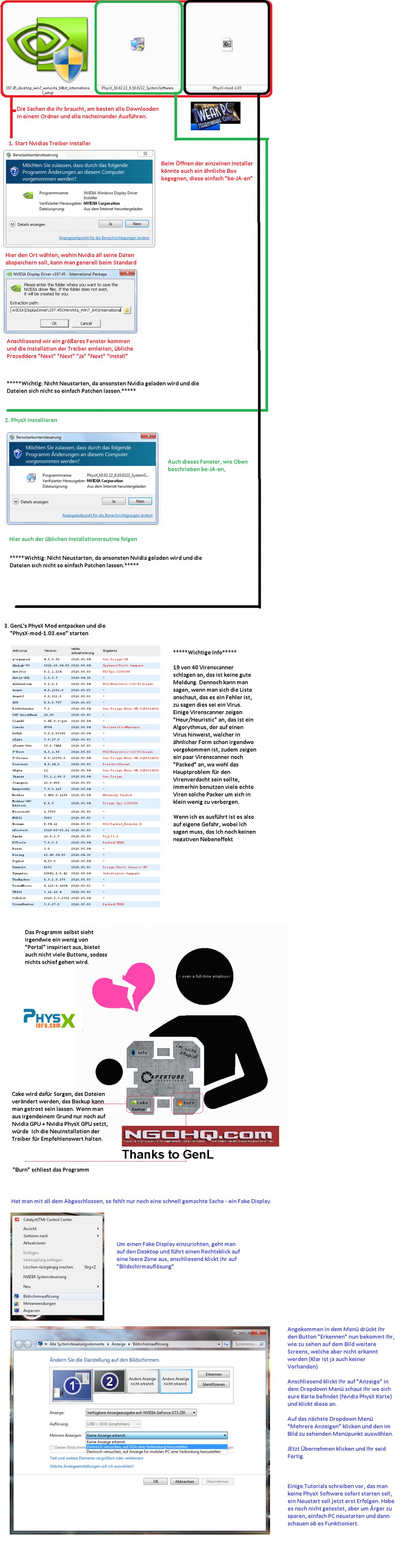

Ich sitz gerade nicht vor Win 7 aber du kannst doch unter anpassen, dann links unten auf anzeige gehen. Dort siehst du die bereits laufenden Monitore. Dort kannst du dann auf erkennen oder sowas klicken und dann werden auch die deaktivierten Anschlüsse alle angezeigt. Dann gehst du auf den einen und stellst ein dennoch auf diesem Monitor anzeige erweitern oder so.
Sorry, das es gerade sehr ungenau ist, aber ich find die Anleitung gerade nicht. Die Vorgehensweise ist die selbe wie als wenn man mit ati karten und einer nvidia Physics aktiveren will. Da gabs irgendwo n HowTo.
Guck mal hier. Das mit dem Anzeigenerweitern müsst hier dir weiterhelfen. Zumindest was den Anschluss aktiveren angeht.
http://www.tweakpc.de/forum/tutorials/76482-tut-hybrid-physx-team-ati-nvidia.html
Ganz unten das bild.
Ach ja, die Grakas dürfen nicht SLI laufen.

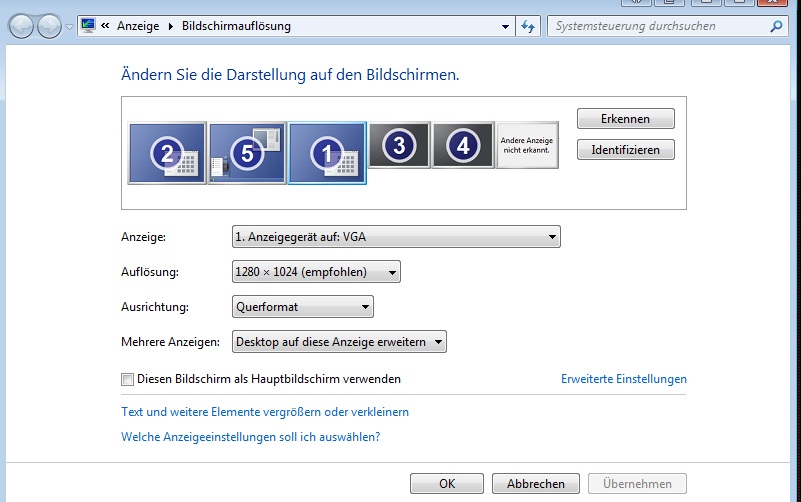

Jup, da zeigt es mir 6 Monitore an. Ich kann zwar die 4 Monitor aktivieren, aber er kriegt kein Bild obwohl er geht. Komischerweise heisst mein Hauptmonitor unter Anpassen "5"??!!
Im Bild siehst du es.

edit: interessant ist ja, dass ich alle 4 Bildschirm aktivieren kann und der vierte Bildschirm ist auch vorhanden sprich wenn ich vom 1 Bildschrim zum 5 Bildschrim fährt die Maus über den 4 Bildschirm (in der Mitte der beiden) und nicht direkt zum 5 Bildschirm.
Aber dieser Monitor funktioniert zu 100%, da ich ihn mit anderen Einstellungen zum laufen bringe, nur lauft dann halt ein anderer nicht mehr.
