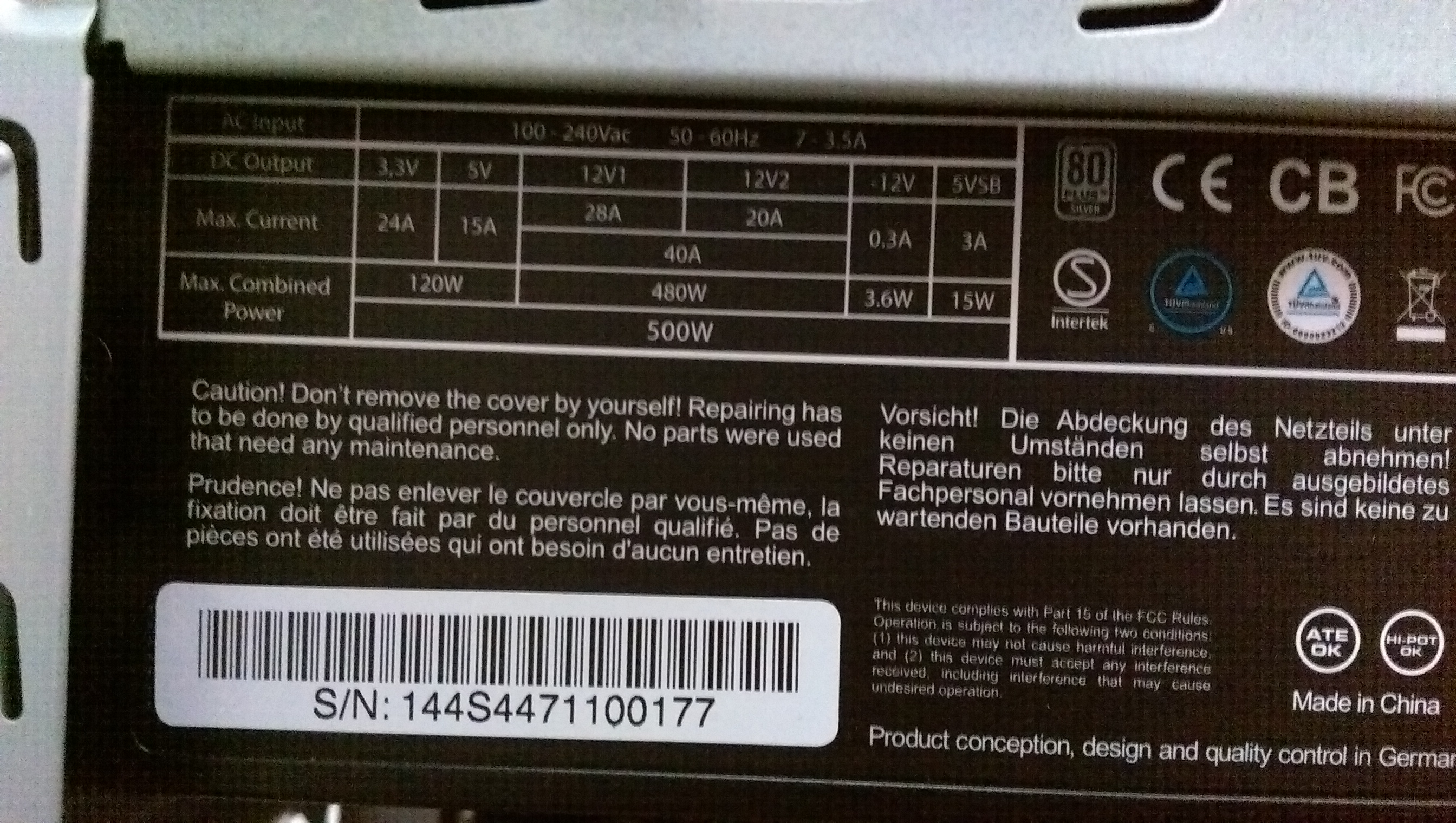

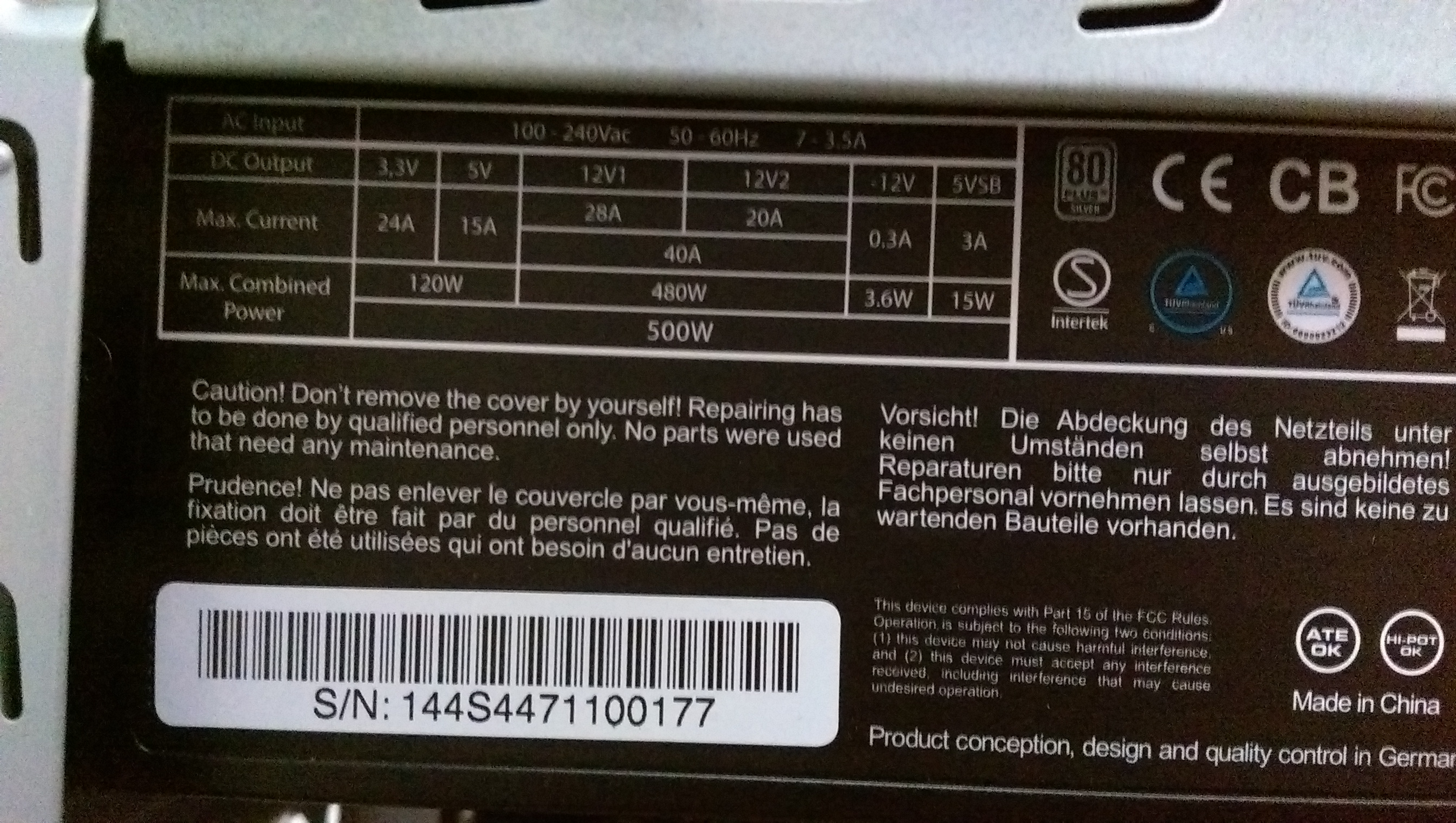

Bitte noch das Netzteil genauer angeben, bzw. ein Foto vom Typenschild mit den Leistungsdaten wie Spannungen/Stromstärken posten.
Du willst hier einen Fertig PC mit einer potenten Grafikkarte ausrüsten.
Deine bisherige Grafikkarte hatte keine zusätzliche Stromanschlüsse (6 oder 8 Pin).
Die empfohlenden Karten benötigen alle eine zusätzliche Stromversorgung. Da wäre es wichtig ob das Netzteil die entsprechenden Kabel bereitstellt, bzw, ob die Leistung für den Betrieb überhaupt ausreicht.
Netzteil: system Power 7 Modell: BQ Su7 500 W
Du solltest evtl. auch mal mit dem Zollstock an deinem Gehäuse anhalten wieviel Platz da für eine GPU überhaupt vorhanden ist.
In den Fertig PC´s gehts manchmal ziemlich eng zu und unter Umständen passt da nicht jede Karte einfach so rein.
Das Netzteil hat : 2x 6/8-Pin PCIe . Dahingehend sollte es also keine Probleme geben.
