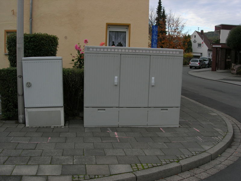

Ist mit dem Verteiler,dieser grosse graue Kasten gemeint,die überall draussen zu sehen sind?Wenn ja,so einer steht direkt vor dem Haus meiner Eltern.

DSLAMs sind solche grauen Kästen. Ich denke aber nicht, dass dieser Kasten einer ist.
Wenn dem so wäre, und es sich um einen Outdoor DSLAM handelt, an dem ihr auch noch angeschlossen seit, dann solltet ihr ohne Probleme DSL 16000 oder je nach Ausstattung des Kastens VDSL 25000 bekommen.
Voraussetztung ist, dass eure Hausleitung in Ordnung ist.

Ich hab mal nach DSLAM gegoogelt.Bei Wikipedia war ein Bild mit zwei Kästen drauf.Der Kasten links auf dem Bild steht bei meinen Eltern vor dem Haus.Nur ein bisschen älter und dreckiger :D
Ich hab schon mal beim dem Nachbar angerufen,um zu fragen,ob er bereit wäre zu wechseln.Wäre er,da er doch gern ne 6000er Leitung hätte.Wie stehen die Chancen eine gute Bandbreite beim anderen Anbieter zu bekommen?Garantien gibt es wohl nicht,da es ja so schön heisst:"bis zu......"

Ihr habt einen Kabelvezweiger stehen. Jetzt müsstet ihr nur noch die Techniker zwingen, auch den DSLAM daneben zu setzen.
Zu den Chancen. Auch nicht viel besser. Frag lieber erst bei der TKom an, bevor Du den vertragt wechselst.
