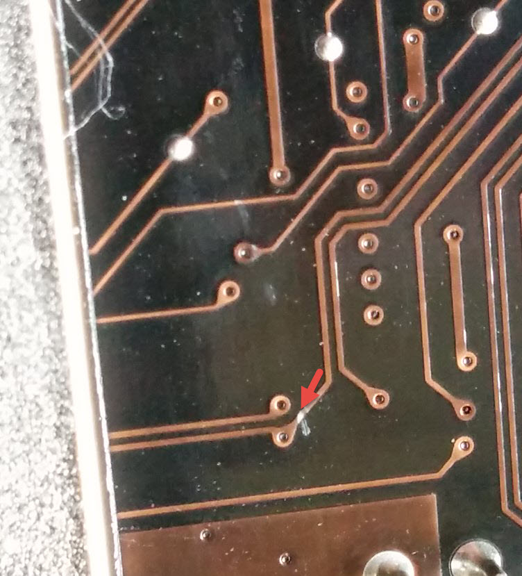

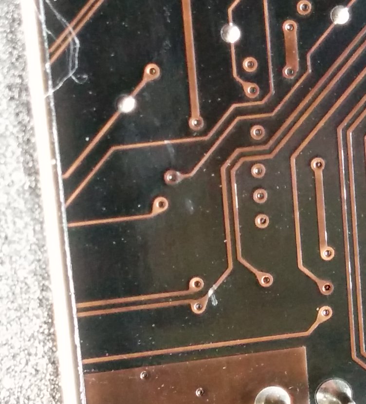

Auf jeden Fall habe ich mir die Tage mal einen neuen PC gegönnt. Alles soweit so gut. Leider ist mir vorhin, als ich die Kabel auf der Rückseite nochmal neu ordnen wollte folgendes aufgefallen (s. Anhang).
Die Kratzer stammen definitiv nicht von mir. Aber anscheinend von einem etwaigen Vorbesitzer oder so (sind Mainboardverpackungen heutzutage eigentlich noch versiegelt?). 2 Leiterbahnen sind wohl in Mitleidenschaft gezogen, in wie weit kann ich nicht sagen, beim System ist mir noch nicht groß was aufgefallen, außer dass die CPU warm wird. Aber wie und wann sich solche Sachen auswirken, weiß man ja sowieso nicht.
Und da ich jetzt noch Umtauschrecht habe, spiele ich mit dem Gedanken, das Board auszutauschen. Was meint ihr?
Ja, hätte ich nicht nocheinmal reingeschaut und durch Zufall diese zugegebenermaßen minimalen Kratzer gesehen, würde ich jetzt gar nicht hier schreiben, aber auf der andern Seite habe ich für ein neues Mobo bezahlt.
Wie sehen die Kratzer für euch aus?
Danke euch!
PS. Es handelt sich um eine Gigabyte H97 Mainboard.
VG

Der Anhang fehlt so dass man sich das mal ansehen kann.

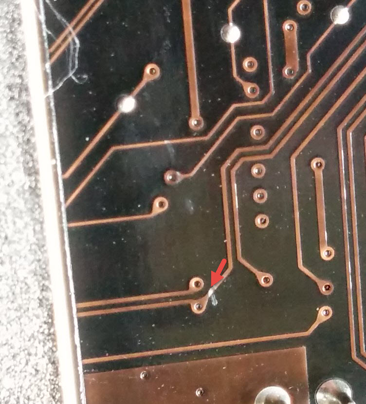

Ich kann auf der Vergrößerung nur einen Kratzer bei einer Leiterbahn sehen. Kannst du den 2. bitte mal markieren.
Was ist, wenn du da mit dem Fingernagel darüber gehst, bleibst du da 'hängen' bzw. fühlst, dass dort der Lack fehlt?

Sind das wirklich Kratzer, ich hatte mal so Heißkleberfäden auf einem Motherboard, das sah ähnlich aus?
Zurück nachher haste nur Ärger. Ich gehe aber auch davon aus, dass falls das board so funktioniert keine Folgeschäden zu erwarten sind.
Hatte mal richtig fette 2 tiefe Kratzer über das PCB meiner alten 5900 FX, direkt unterhalb der GPU.(Deine Kratzer sind gerade zu lächerlich dagegen) Als ich die gesehen hab dachte ich die kann niemals richtig laufen, tat sie aber. 0 Abstürze oder Probleme. Im Gegenteil, das Teil war unzerstörbar mit 130Grad GPU Temps etc. :rolleyes:
Wenn alles läuft ist es also ein Grenzfall, willst du alles ausbauen und zurück schicken, oder lässt du weiter laufen. Schwere Entscheidung.
da es sich entlang der sockelplatte entlangzieht, ist die erste vermuting das es sich um heißkleberfäden handelt
mal sanft mit dem fingernagel prüfen

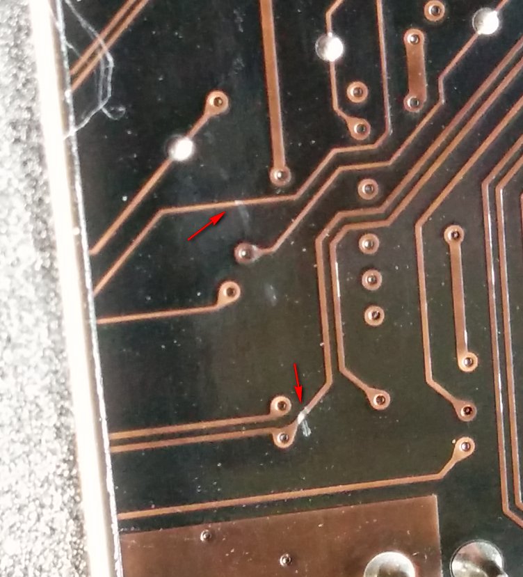

Im Anhang mit Markierungen.

Entscheidend ist ob die Leiterbahn unterbrochen ist. So wie ich das auf den Bildern erkennen kann ist nur die Oberfläche leicht angekratzt. Das hat keine Auswirkung auf die Funktion des Motherboard. Man könnte mit einem Ohrmeter die durchgängig der Leiterbahn überprüfen. Das ist aber was ich so sehen kann nicht nötig.
Das könnte auch Flussmittel vom löten sein, sollte sich dann aber leicht lösen.

Läuft durch so eine Bahn nur ein Signal, oder sind das mehere Ebenen? Es sieht nämlich so aus, als sei es nur oben angekratzt.
Hi
ich würde zuerst mit Leiterplattenreiniger (wen nicht zur Hand geht auch Spiritus, Alkohol) um zu sehen
ob es Reste von Flussmittel sind oder sich wirklich um einen Schaden handelt.
MuMMeL
Hab ich gemacht. Es geht nicht weg und wenn man drüber fährt ist es an der Stelle rauer und uneben.

Das ist ein Schreib Fehler es heißt richtig Ohmmeter. Da mit misst man den Widerstand. Bei zwei Punkten zwischen den Kratzern gemessen muss 0 Ohm angezeigt werden dann ist die Leiterbahn noch in takt.

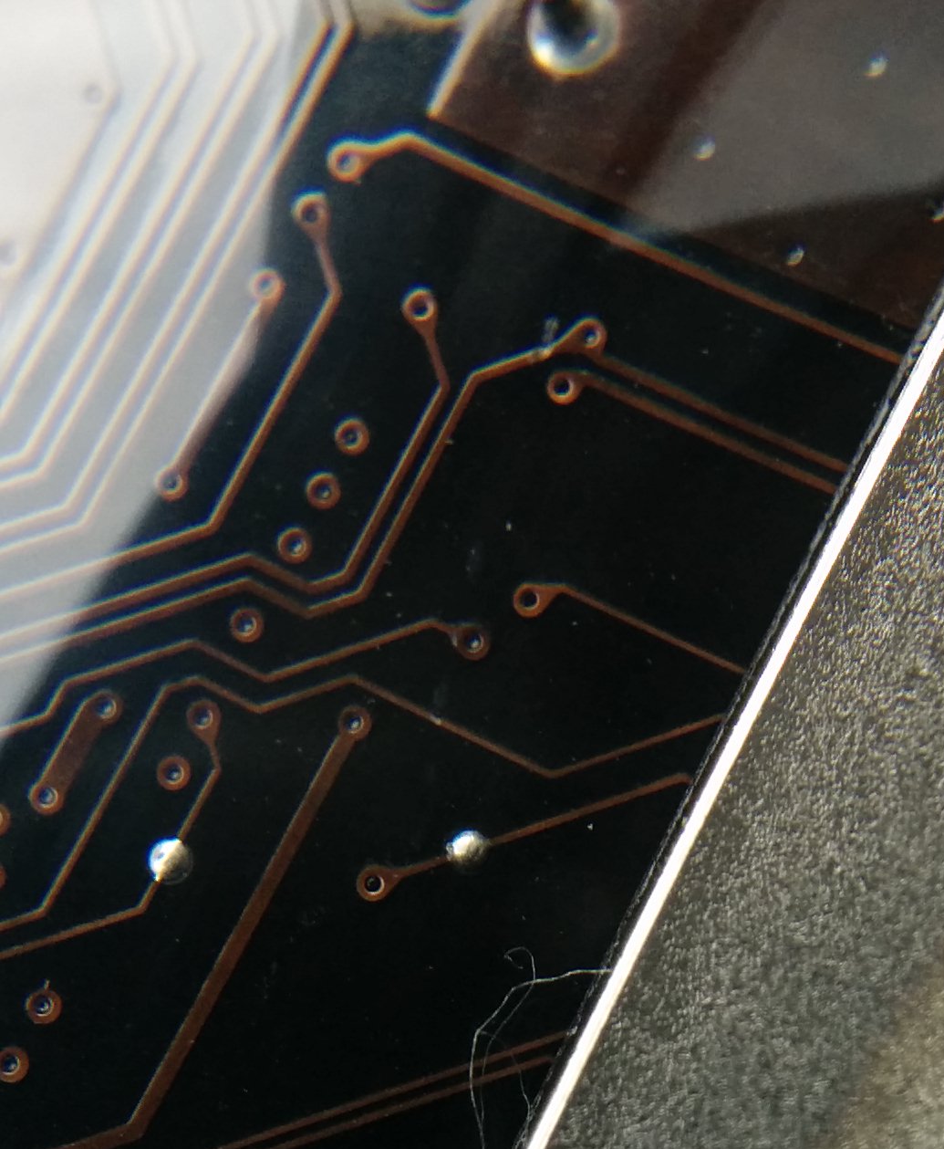

Im Anhang nochmal aus einer etwas anderen Perspektive mit Lupe.
