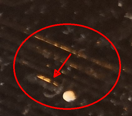

Fusionator schrieb:
Und was ist damit?

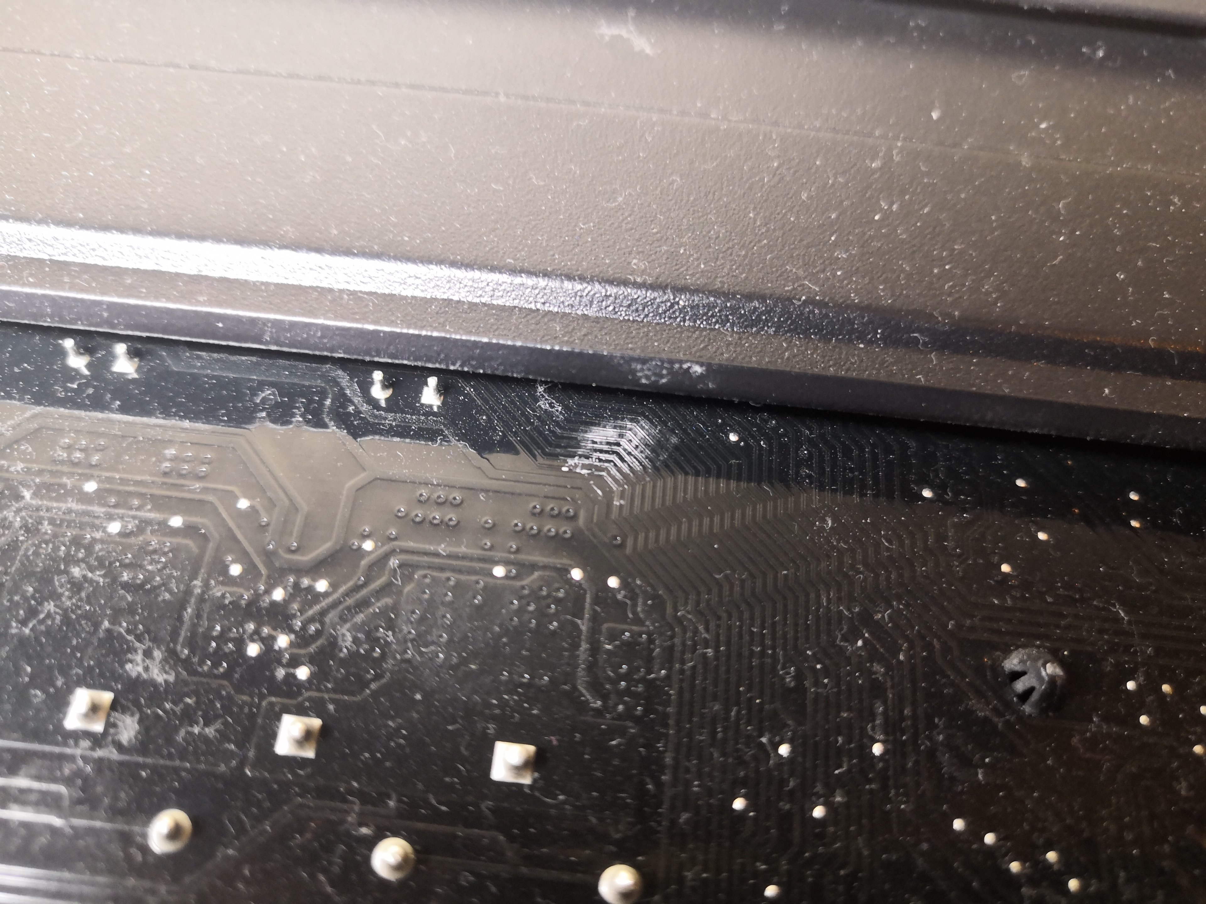

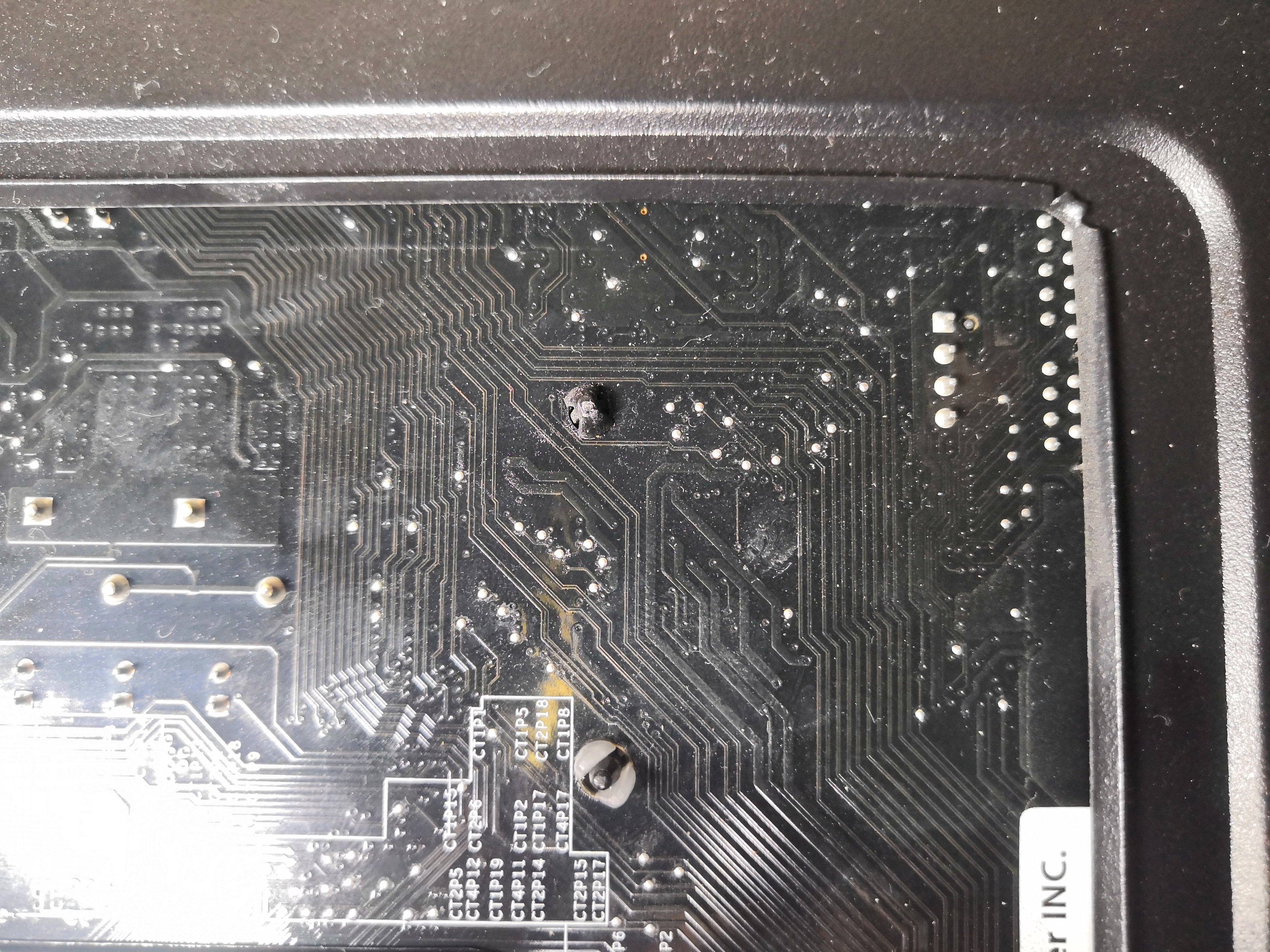

Und die Beinchen haben hoffentlich nur mit Kunststoff kontakt. Sollte ein Mainboard im Gehäuse nicht soviel Abstand haben, dass die Lötseite nicht das Gehäuse berührt?
Das andere sieht nach weißer WLP aus. Aber wer weiß...
Worauf willst du mit dem ersten Foto hinaus? Staub?
Das Board steht frei und hat keinen Kontakt zum Gehäuse sieht nur auf dem Foto so aus außerdem hat das Gehäuse eine Wölbung nach außen wodurch noch mehr Freiraum entsteht

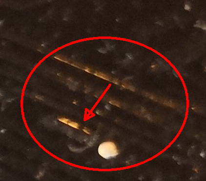

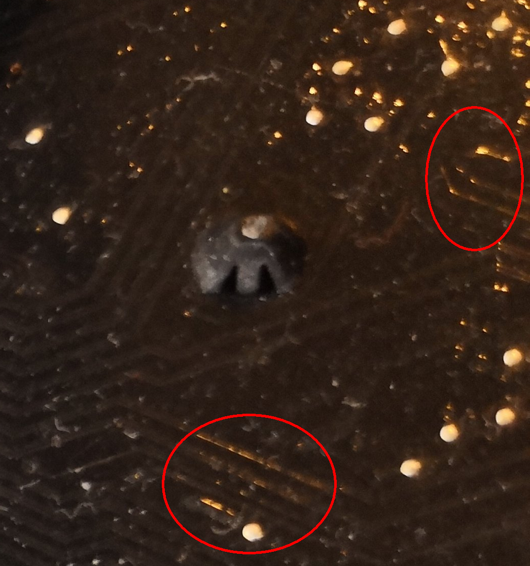

Ok, da muss man wohl in dem Bereich arbeiten sein um sowas zu sehen. Da ist blankes Kupfer zu sehen, was schon nicht normal ist und die untere Leiterbahn scheint auf dem Foto einen Knick zu haben.
Nimm dir mal ein Wattestäbchen mit Alkohol und wisch das weg. Dann soltest du sofort sehen, ob die Leiterbahn noch ganz ist.
Und auf dem zweiten Foto haben die Beinchen mit irgendwas kontakt.

Hast du das Foto bei eingebautem Mainboard in der Rückseite des Gehäuses gemacht? Mal abgesehen von ein paar aufgeriebenen Stellen und der Wärmeleitschmotze sieht es für mich so aus, als sei das Mainboard ziemlich nah auf der Platte montiert.
Vielleicht fehlen die Abstandshalter?

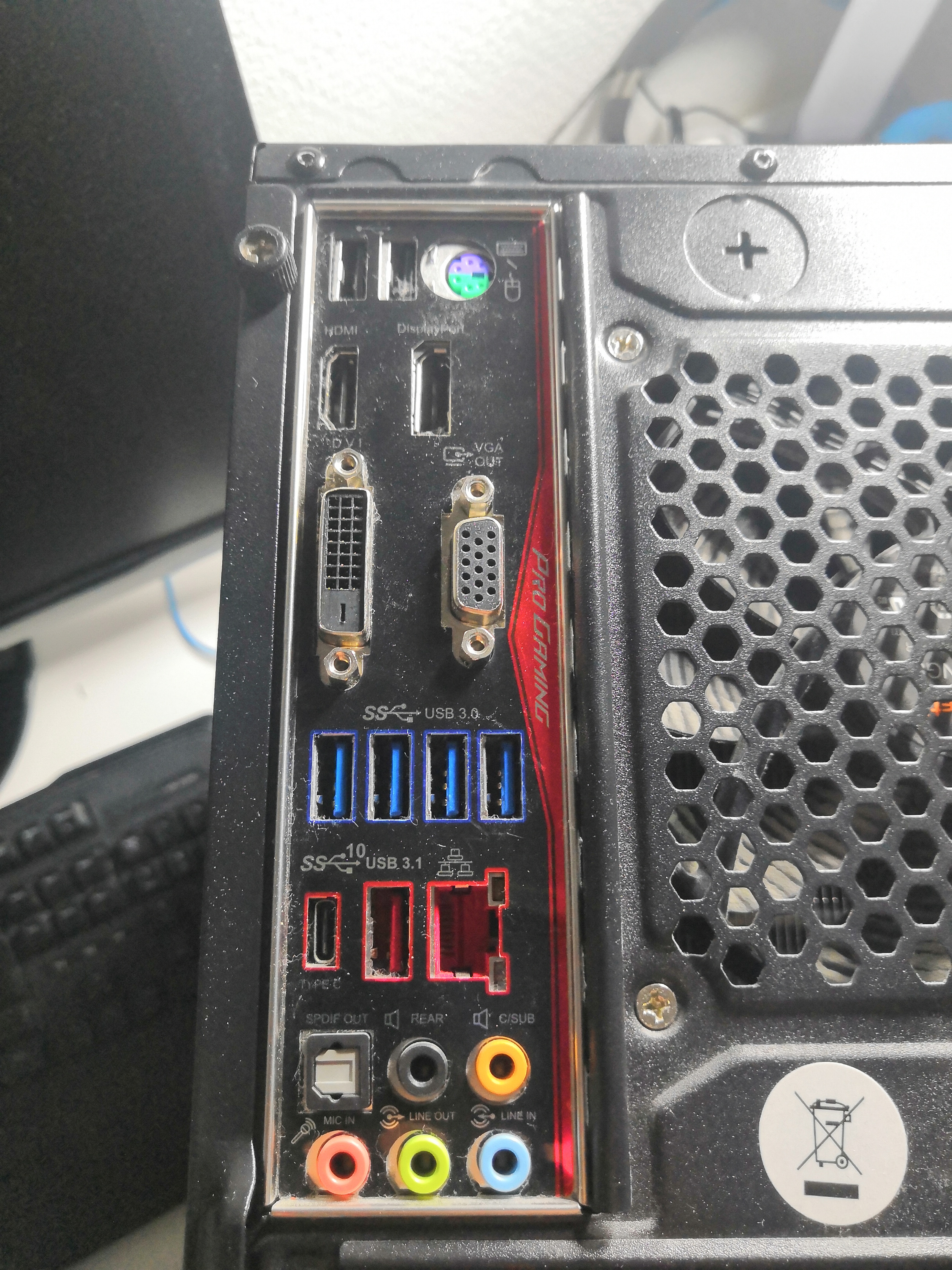

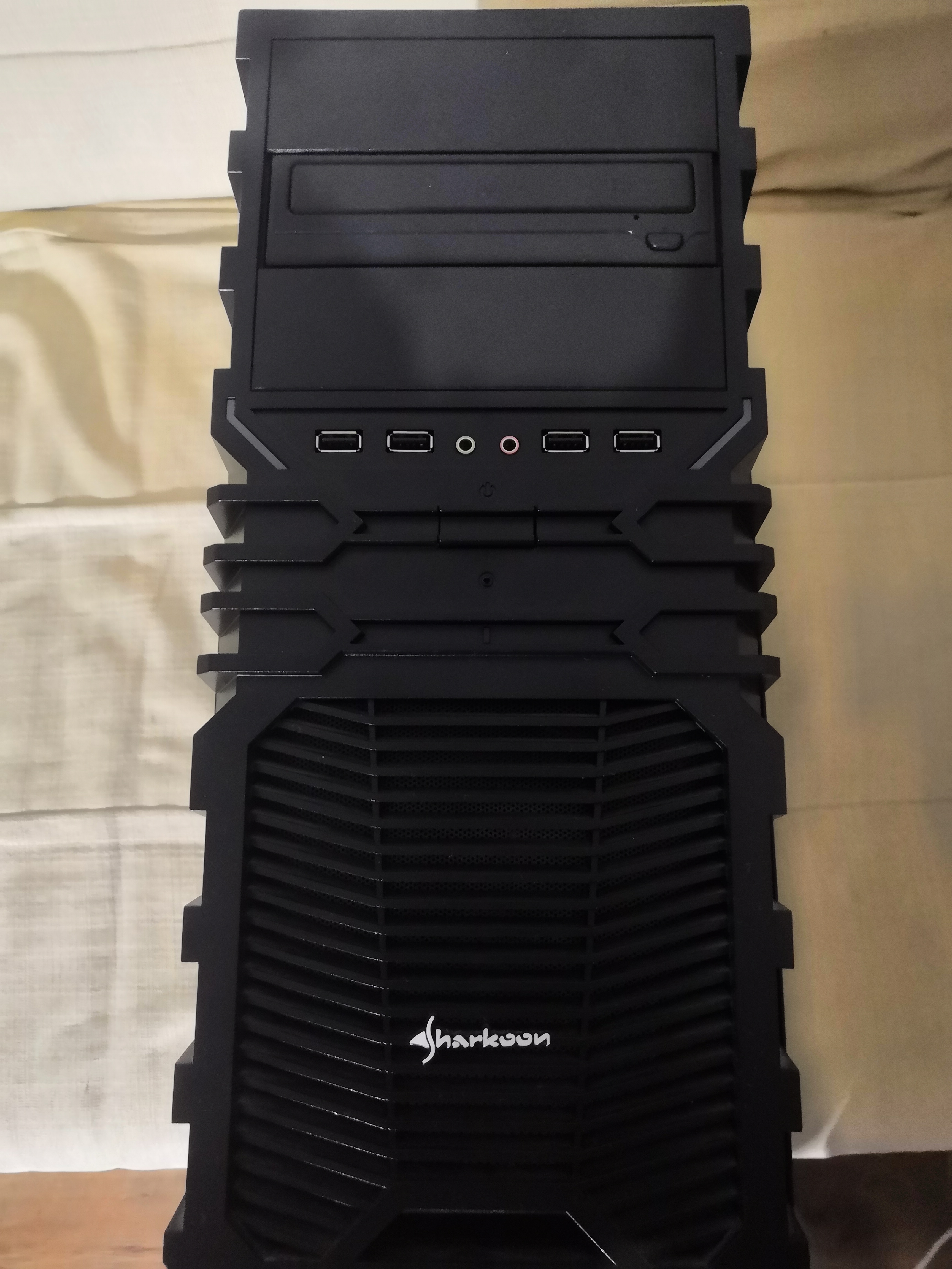

Mach mal ein paar Fotos von der Vorderseite und vom IO-Shield hinten am PC.
Wer hat denn den Rechner zusammen gespaxt?
Ich glaube das sieht nur auf dem Foto nach Kupfer aus mit dem bloßen Auge lässt sich nichts erkennen. Hab das Board grade gereinigt und meiner Meinung nach siehts ganz gut aus. Die Beinchen haben keinen Kontakt hab mal ein Foto angehängt.
Fotos habe ich angehängt.

ghecko schrieb:
Scheint zu passen,
Der PS2 Anschluss sagt aber was anderes.
Ist da vielleicht ein Abstandhalter Zuviel, sodass das Board durchgedrückt wird?
Die Verschmutzung sieht für mich unbedenklich aus, war halt ein Fettfinger + Staub.
Ich würde das Mainboard mal ausbauen und auf dem Tisch Testen
Fusionator schrieb:
Schon besser. Lag an der Perspektive.
Das soll also keine blanke Leiterbahn sein, die in der Mitte sowas wie eine Brandspur aufweist?
Sorry, für mich sieht das genau danach aus.
Immernoch der Meinung?

Was es definitv nicht ist ist Grünspahn, der ist wie der Name schon sagt grün und nur auf blankem Kupfer zu sehen. Da man am Blech auch was davon sieht, bleibts dabei, das es nur WLP oder Feinstaub sein kann. Eine durchgeschmorte Leiterbahn kann sein [passiert zu 99 ‰ bei einem Kurzschluss], sieht meist braun | schwarz aus, und man riecht normalerweise die geschmorte Versiegelung. Mit einer Lupe sieht mans besser, sollte die Leiterbahn unterbrochen sein. Nebenbei, und auch nach den Fotos liegt das Board absolut eindeutig und untypisch viel zu nah am Blech, da kannst auf und nieder Springen wie Du willst. Auf dem Board sind noch viel mehr Kontakte die Du nicht sehen kannst weil sie vom Blech verdeckt sind. Da Du Dich nicht traust das Board Rauszuschrauben hat sich der Threat erledigt. Schaff das zu Deinem Fachmann Deiner Wahl und fertig.

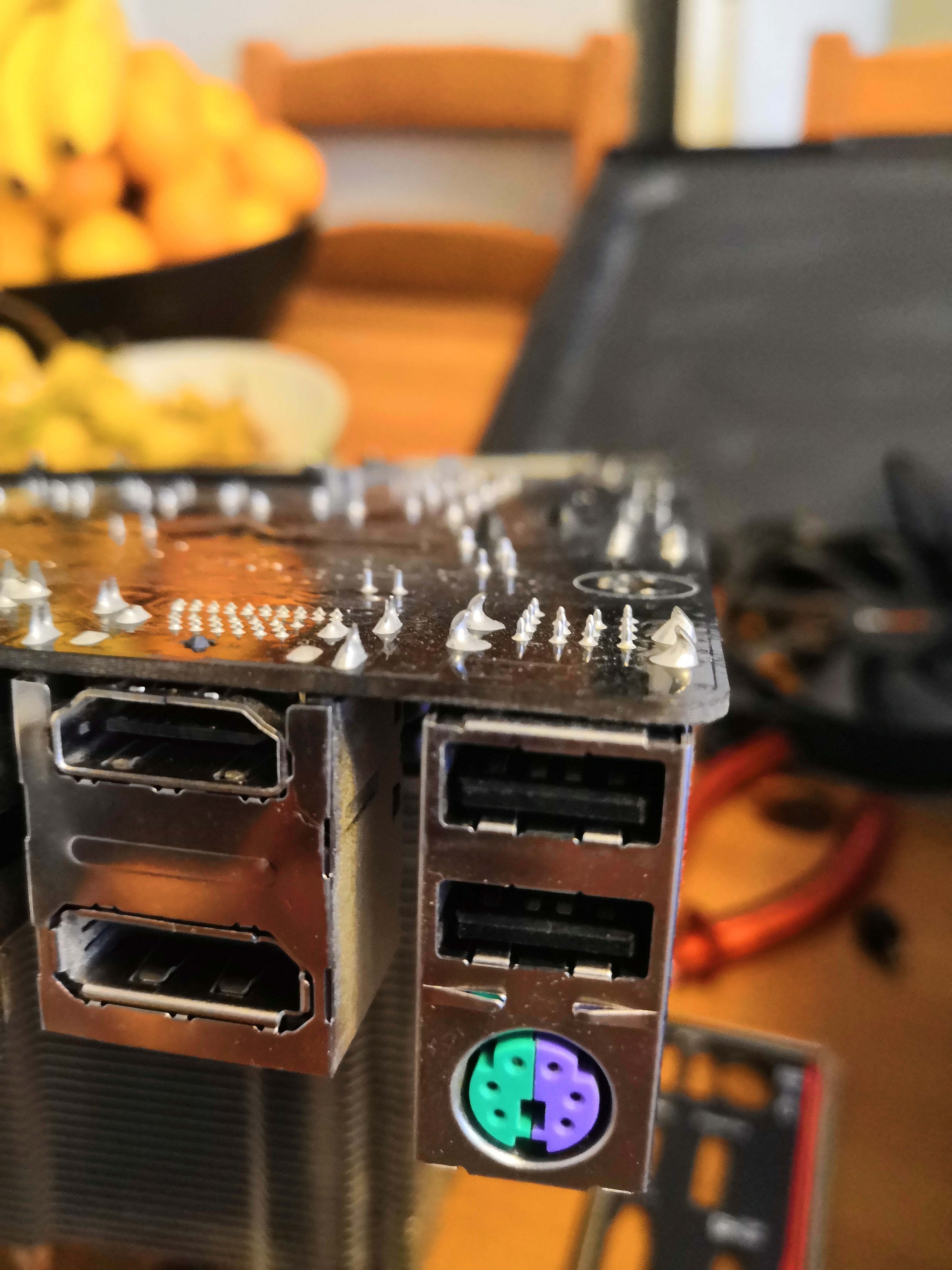

Um welche USB Anschlüsse geht's hier eigentlich ? Die Beide 2.0 neben dem PS2 Anschluss.
So schief wie die sind ist doch klar, dass da kein richtiger Kontakt zu Stande kommt. :heilig:

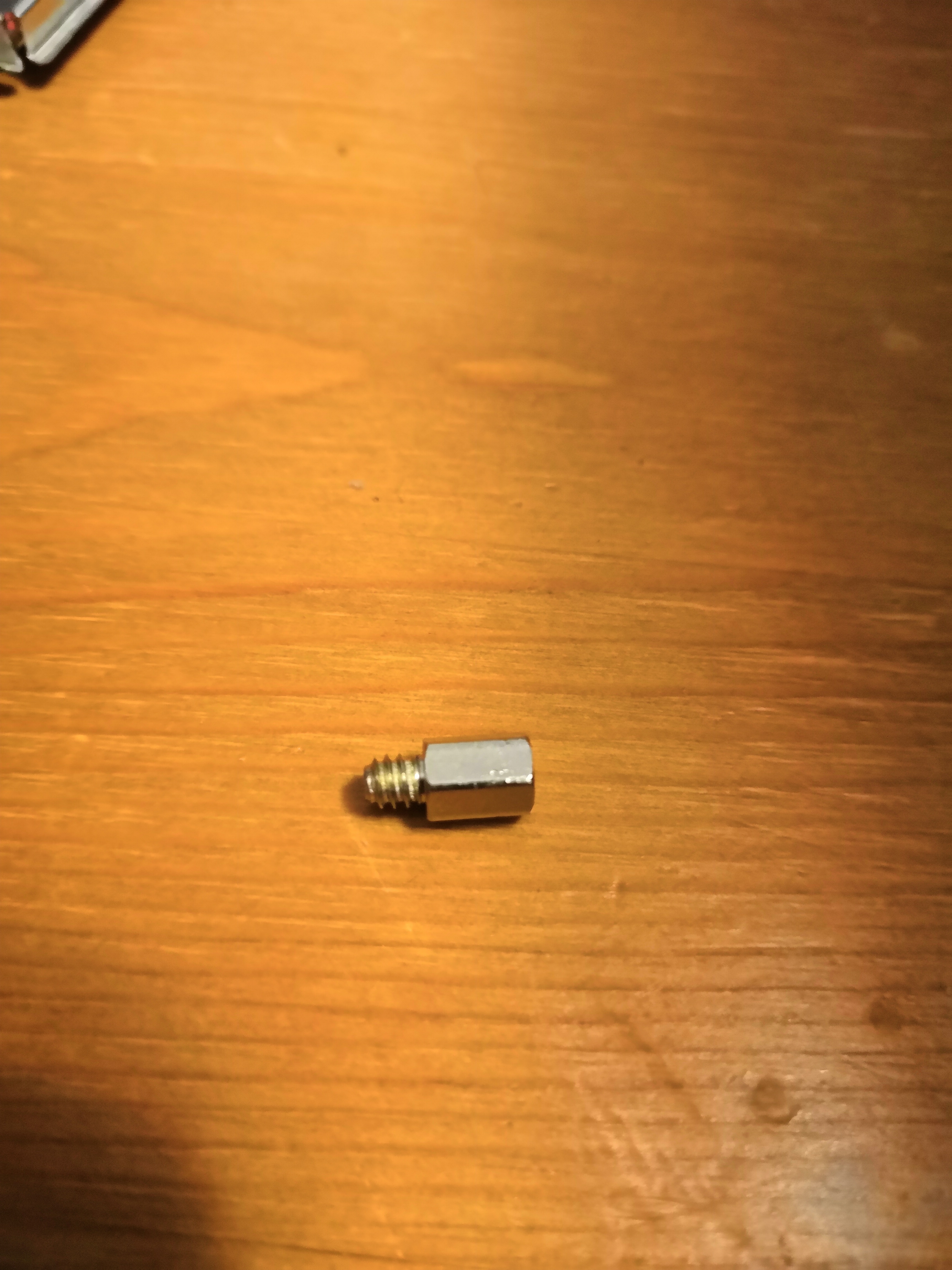

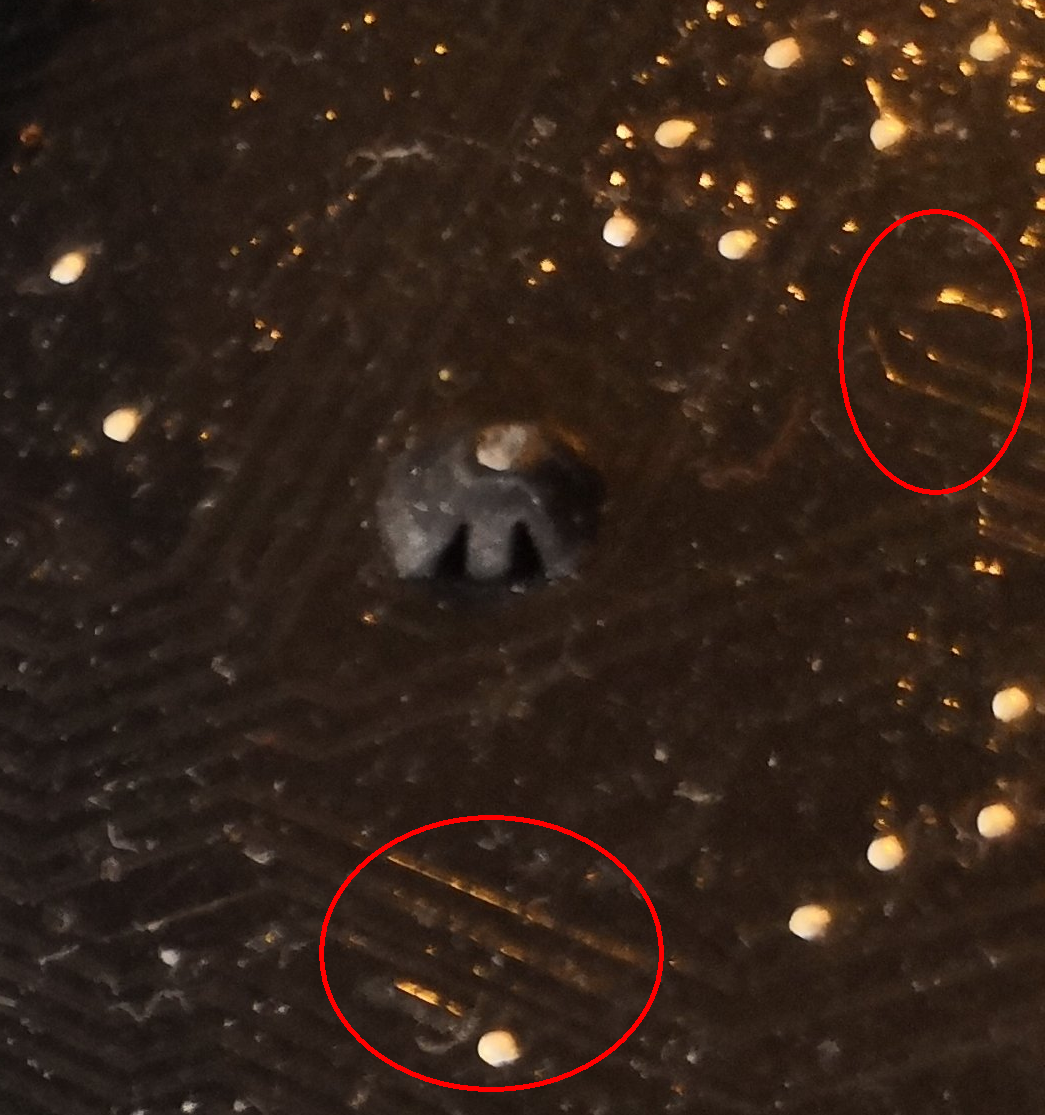

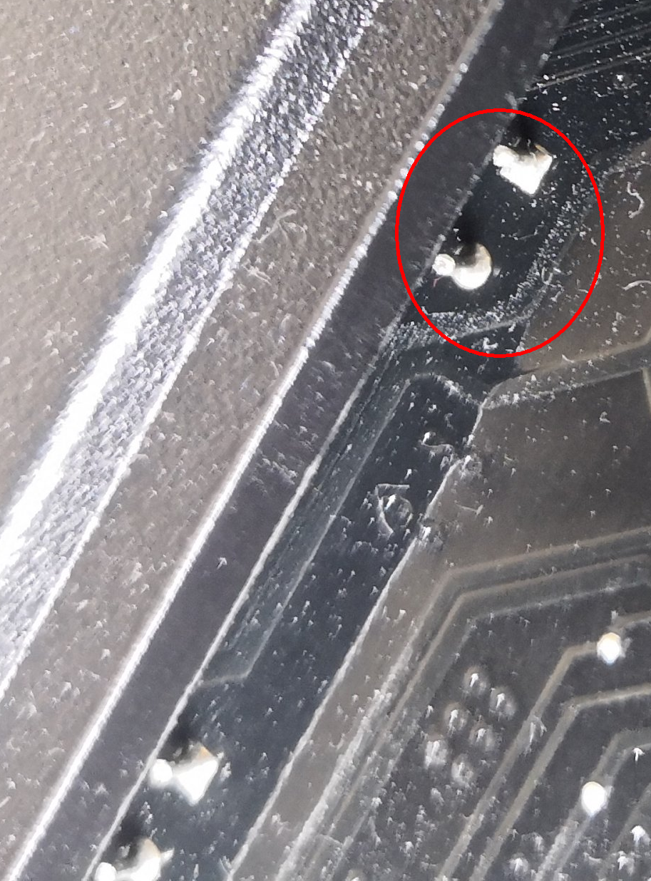

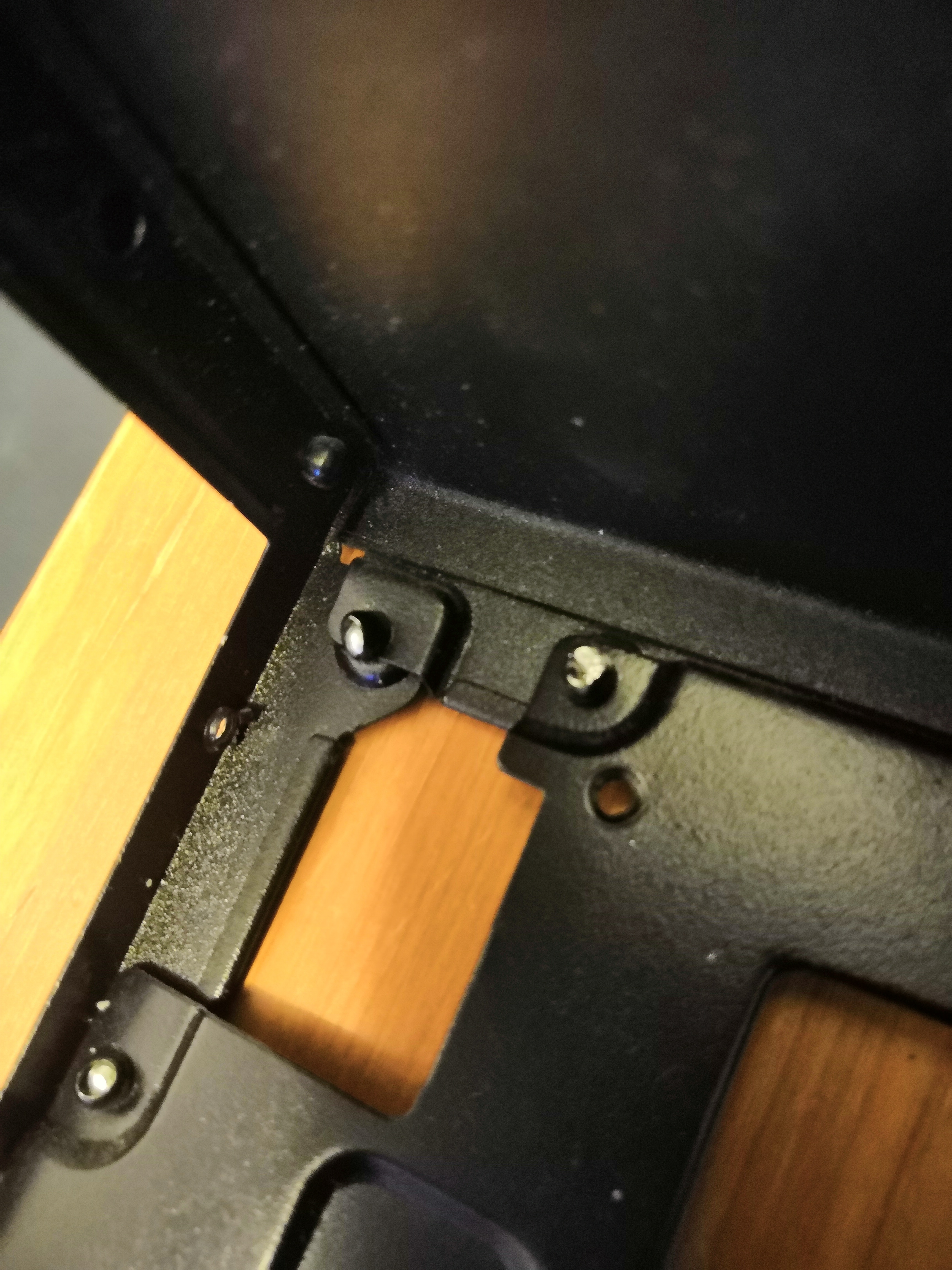

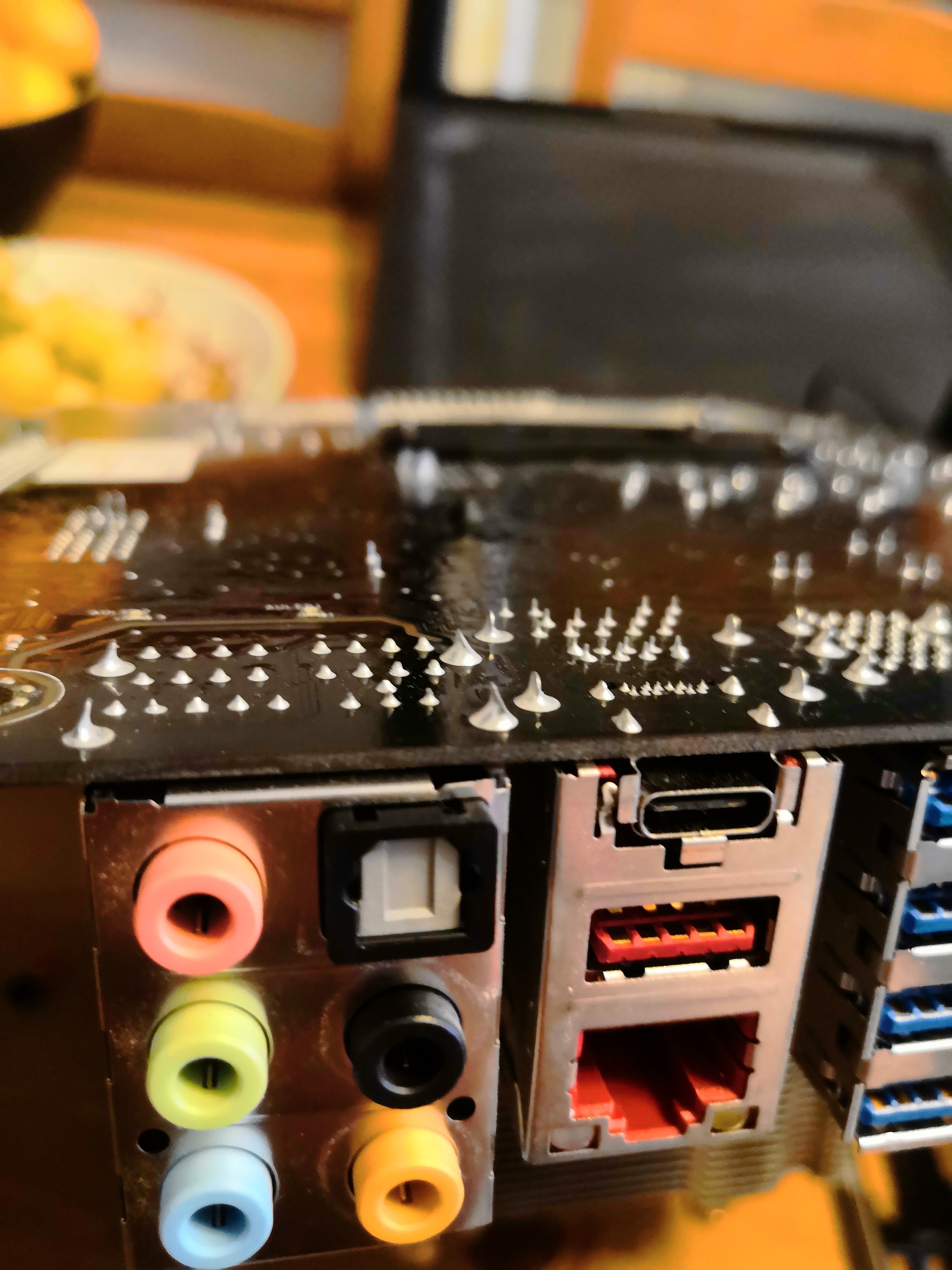

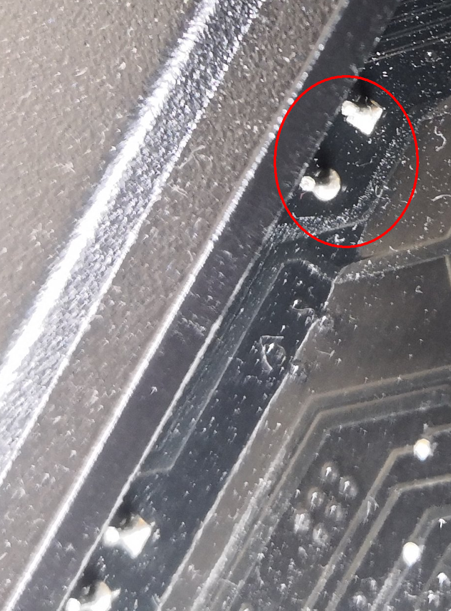

Moin, hab das MB heute ausgebaut und konnte verborgene "Beinchen" feststellen(Bild 1, 2 +3). Das wäre ja dann die Fehlerquelle und das Board Schrott. Habs auf dem Tisch nochmal angeschlossen was nichts gebracht hat. Eingebaut waren Abstandshalter mit 6,5mm Länge(Bild 4).
Habe danm das Gehäuse untersucht und konnte an den Bohrungen Rückstände erkennen welche ins Gehäuse ragten(Bild 5).

Die Verbogenen Beinchen gehören so.
Das sind Haltefahnen, damit der Stecker beim Löten an Ort und stelle bleibt.
Du meinst verbogene Beinchen. Nee, uninteressant bei den gelöteten Sachen. Buchsen werden so gebaut, damit sie fest einrasten und sich nicht vor dem Lötprozess lösen können. Bild 1 ist höchstens verdächtig, weil sich dieser verbogene Halter nicht von alleine verbiegt.
Das ist doch ein Murks 🤦‍♂️ Das sind Blindnieten, welche zu weit ins Gehäuse rein ragen. Da könnte man fast vermuten, dass die von der falschen Seite genietet wurden.
Ah okay wusste ich nicht, dann sind die Abstandshalter doch i. O?
Das ist echt blöd, Augen auf beim Eierkauf würde ich mal sagen.
Also gehen die ganzen Probleme von einem "fehlerhaften" Gehäuse aus? Fällt mir irgendwie schwer zu glauben..
Ja, Maße passen. Die sollten eh bei (fast) allen Gehäusen gleich lang sein.
Das Board war schon arg verbogen an der Stelle, als ob da etwas von unten dagegen drückt.
Wenn das jetzt nicht wieder eine perspektivische Täuschung ist, würde ich sagen, dass diese Nieten gegen das Mainboard gedrückt haben.
Schau doch mal durch die ATX Blendenöffnung durch und nimm dir ein Lineal oder etwas Ähnliches zur Hilfe.
Da erkennt man doch ob die Teile zu hoch sind -> Winkel und so ;)
