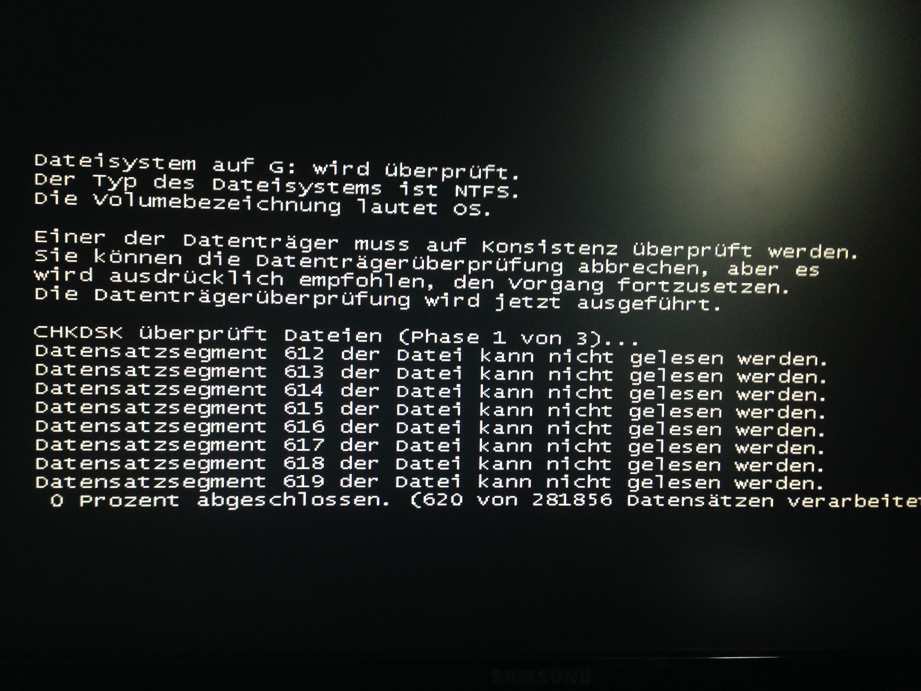

-Nach einigen Jahren Ruhe habe ich nun mit diesem Laptop das Problem, dass er beinahe nie in Windows bootet,
sondern beim Start meistens CHKDSK läuft un beschädigte Datensatzsegmente erkennt (Siehe Bild im Anhang).
-Ist die Festplatte an meinem Rechner angeschlossen, kann ich auf diese zugreifen, will ich von ihr booten habe ich das selbe Problem wie im Laptop.

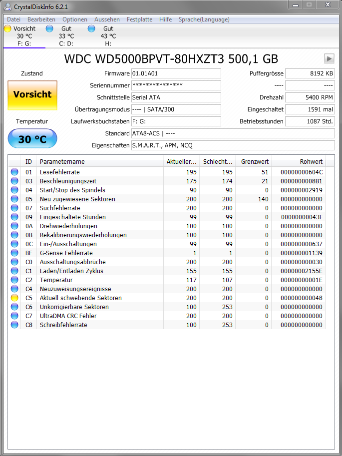

Du kannst ja mal deine Platte mit http://www.chip.de/downloads/CrystalDiskInfo_32778794.html Testen und eine Foto machen.

Klonen von beschädigten Festplatten geht meist schief und man riskiert Fehler in Dateien mit zu klonen und das Problem auf die nächste Platte zu übertragen. Wenn Du den Laptop 2 mal wieder gebootet bekommst, dann poste bitte mal den Screen von CrystalDiskInfo (die Portable Edition reicht und ist frei von Werbung), ziehe aber bitte das Fenster soweit auf, dass alle Attribute und auch die Rohwerte vollständig sichtbar sind.
Hier ist noch zu erwähnen, dass er beim starten fragt ob er normal starten oder mit Starthilfe starten soll. Beides funktioniert aber nicht.
Ist das Problem hier doch hauptsächlich die Windows Konfig?
Die Platte hat 72 schwebende Sektoren, was die Probleme durchaus verursachen kann. Dazu sind 4409 G-Sensorfehler registriert, also Fälle wo der Beschleunigungssensor ausgelöst hat. Das ist extrem viel, wenn der Laptop nicht laufend misshandelt wird, dann könnte der Sensor auch defekt sein und damit ebenfalls die Startprobleme verursachen, sollte die Platte dem Auslösen des Sensors erstmal nicht reagieren um sich zu schützen.
Sichere die Daten und ersetze die Platte und wenn der Lapzop öfter unsanft behandelt wird, greife wirklich zu einer SSD, die sind mechanisch sehr unempfindlich.
