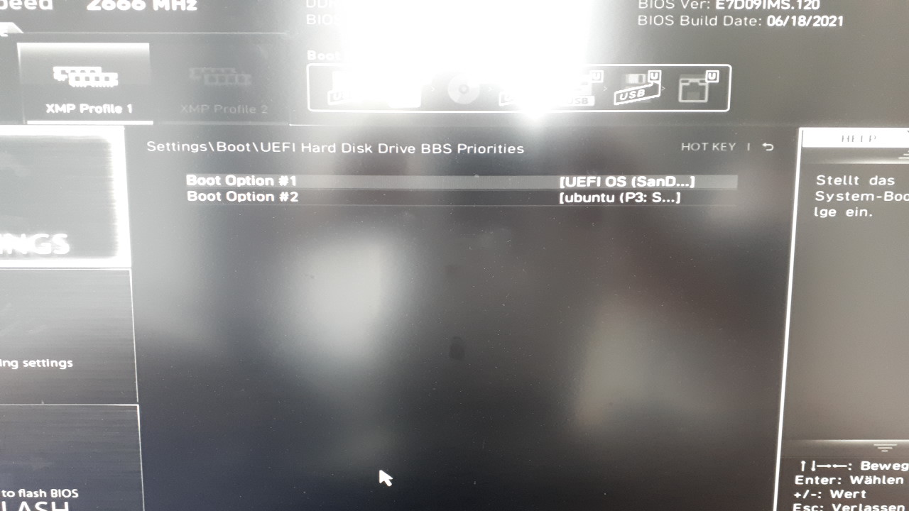

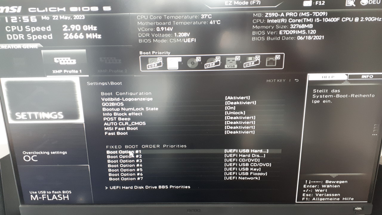

Ich habe jetzt die Ubuntu SSD drangehängt, nachdem ich die Pop OS Platte zuerst wieder drangehängt habe. Jetzt werden beide Platten angezeigt, jedoch nur im Menüpunkt "UEFI Hard Disk Drive BBS Priorities", dort wo ich die Bootreihenfolge einstellen kann, wird ausschließlich die Pop OS Platte angezeigt. Ich könnte die Ubuntu Platte hier nicht auswählen.
Im Menü UEFI Hard Disk Drive BBS Priorities habe ich zwei Bootoptionen:
Option1: Pop OS
Option2: Ubuntu
Sie werden wohl beide erkannt, aber was muss ich tun, dass ich beim Start des PCs ein Menü angezeigt bekomme, wo ich auswähle, von welcher Platte ich starten möchte? Es funktioniert über das Bootmenü, aber dazu muss ich ja beim Start immer auf die F11 Taste hämmern, dort kann ich dann Pop OS oder Ubuntu auswählen, aber das müsste doch auch einfacher gehen.
Hier mal zwei Screenshots dazu:
Option1: Pop OS
Option2: Ubuntu
Das ist normal so (habe auch ein MSI Board). Zum Verständnis: Du hast zwei Disks (mit jeweils einem OS) vom selben Boot-Typ, eben "UEFI Hard Disk Drive". In dem Fall gibt es neben der 'vertikalen' Boot-Hierarchie quasi noch eine 'horizontale'. Ähnlich wäre es, wenn Du beispielsweise mehrere boot-fähige Sticks gleichzeitig angesteckt hättest.NedFlanders schrieb:Jetzt werden beide Platten angezeigt, jedoch nur im Menüpunkt "UEFI Hard Disk Drive BBS Priorities"
Was mich aber etwas stutzig macht, ist, dass PopOS nur als 'UEFI OS' betitelt wird. Aber egal, wenn es auch unter dieser Bezeichnung booten könnte.
Die tatsächliche Boot-Hierarchie findest Du übrigens im letzten EFI-Menü (komme jetzt gerade nicht auf den Namen). Hier müssen in Deinem Fall beide OSe gelistet werden.
Was wird Dir denn angeboten, wenn Du beim Hochfahren des Rechners F11 gedrückt hast. Zeigt das EFI-Auswahlmenü beide OSe namentlich an?
Zumindest müsste Dir beim Starten mit der Ubuntu-Option in dessen Grub-Auswahl auch PopOS angezeigt werden. Sodass Du PopOS notfalls auch von dort aus starten könntest (sofern in Deinem Ubuntu nicht OS-Prober deaktiviert ist).
Nur zur Vervollständigung der Statistik: auch ich habe mehrere Linuxe auf meinen Rechnern parallel installiert (sogar jeweils auf derselben Platte). In den 6 Jahren bisher hat es noch nie Probleme in dieser Hinsicht gegeben. Egal ob die OSe derselben Familie entstammen (Ubuntu/Mint) oder nicht.

Danke für die Erklärung.7vor10 schrieb:Das ist normal so (habe auch ein MSI Board). Zum Verständnis: Du hast zwei Disks (mit jeweils einem OS) vom selben Boot-Typ, eben "UEFI Hard Disk Drive". In dem Fall gibt es neben der 'vertikalen' Boot-Hierarchie quasi noch eine 'horizontale'. Ähnlich wäre es, wenn Du beispielsweise mehrere boot-fähige Sticks gleichzeitig angesteckt hättest.
Exakt, da stehen auch beide mit Namen (siehe Screenshot).7vor10 schrieb:Was mich aber etwas stutzig macht, ist, dass PopOS nur als 'UEFI OS' betitelt wird. Aber egal, wenn es auch unter dieser Bezeichnung booten könnte.
Genau, dort werden beide namentlich angezeigt (so wie auf dem Screenshot im UEFI).7vor10 schrieb:Was wird Dir denn angeboten, wenn Du beim Hochfahren des Rechners F11 gedrückt hast. Zeigt das EFI-Auswahlmenü beide OSe namentlich an?
Exakt das passiert leider nicht. Wähle ich Pop OS im Bootmenü aus, dann startet Pop OS und umgekehrt dasselbe bei Ubuntu. Gefragt werden ich bei beiden nicht. Aktuell habe ich allerdings auch immer noch massive grafische Probleme (immer mal wieder Flimmern, trotz korrekt installiertem Nvidia Treiber) mit Ubuntu Studio und auch das WLAN bricht da immer wieder weg, unter Pop OS läuft alles wie es soll. Ich habe jetzt mal einen Mini PC mit Ryzen CPU und damit auch AMD Grafik geordert in der Hoffnung, dass damit dann alles so läuft wie es soll. Das hatte ich sowieso mal vor und die bisherigen Erfahrungen haben mich nicht gerade bestärkt, dass die Kombination sauber auf meinem PC läuft. Evtl. liegt es auch an Ubuntu Studio, das kommt standardmäßig nämlich mit KDE, evtl. liegt es auch daran. Ich werde erstmal versuchen auf beiden Systemen dann Standard Ubuntu zu installieren und dann Ubuntu Studio nachzuinstallieren, dann teste ich mal weiter.7vor10 schrieb:Zumindest müsste Dir beim Starten mit der Ubuntu-Option in dessen Grub-Auswahl auch PopOS angezeigt werden. Sodass Du PopOS notfalls auch von dort aus starten könntest (sofern in Deinem Ubuntu nicht OS-Prober deaktiviert ist).
Falls der Mini PC nichts sein sollte, würde mich aber dennoch interessieren, wie ich es hinbekomme, dass ich beim Start gefragt werde, welches OS ich starten will.
Wurde Ubuntu nach der Installation schon einem (größeren) Update unterzogen, während beide Platten angesteckt waren?NedFlanders schrieb:Wähle ich Pop OS im Bootmenü aus, dann startet Pop OS und umgekehrt dasselbe bei Ubuntu. Gefragt werden ich bei beiden nicht.
Hintergrund der Frage: bei umfangreicheren Updates wird meistens auch Grub aktualisiert. Heißt, Ubuntu sollte bei der Gelegenheit auch PopOS finden. Alternative: Grub (von Ubuntu) manuell updaten.
Zusätzlich könntest Du in 'UEFI Hard Disk Drive BBS Priorities' die Platte mit Ubuntu an erste Stelle setzen, sodass der Rechner automatisch mit Ubuntu starten müsste, wo Du dann im Grub-Menü beide OSe auswählen könntest.
