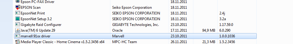

Kein Erkennen des Marvell Controllers von der AsRock Karte (SATA6), Platten werden demnach auch nicht gefunden. Treiber ist installiert, taucht aber als Gerät nirgends auf, nicht mal fehlerhaft oder ausgeblendet im Gerätemanger.
Werde noch ein wenig testen ob ich was erreichen kann mit anderen Treibern oder so, aber die Karte wird ja im Bios nicht mal erkannt, normalerweise geht ja das Fenster vom Kartenbios auf und zeigt die angeschlossenen Geräte an.
