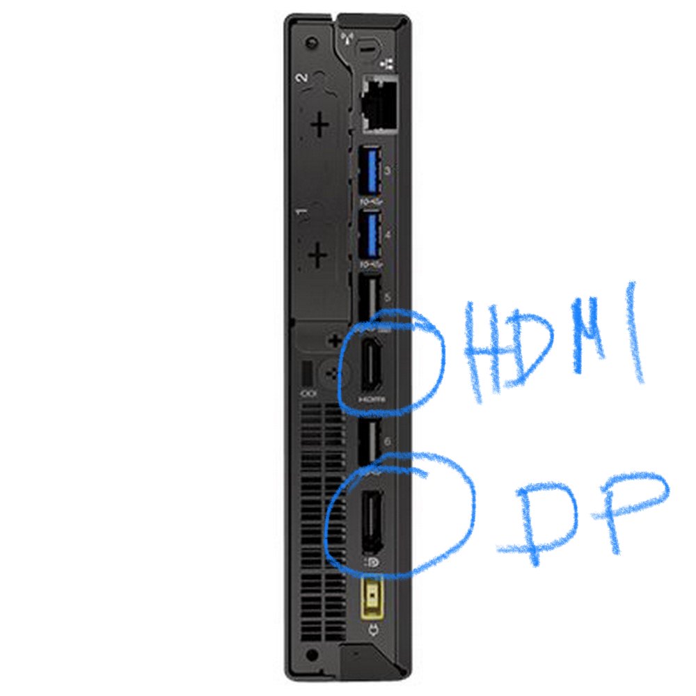

Ist das "Thinkcentre M720q.
Wie Du merkst, bin ich bei sowas echt überfragt 😀
Will doch nur diesen doofen Monitor anschließen 😪🤭
Der m720q sollte an der Rückseite 1x HDMI und 1x Displayport haben.
Besorg dir einen Displayport auf DVi Adapter und steck den 2. Monitor am Displayport ein.
der hat doch HDMI und Diplayport, von daher, kauf ein Displyport zu DVI Kabel und schließ damit dein 2. Monitor an.
Und als kleiner Hinweis, man sollte nicht einfach so was kaufen, wo man nicht weiß, ob man es überhaupt anschließen kann. In deinem Fall hätte man auch gleich drauf achten können, dass der 2. Monitor ein Displayport Anschluss besitzt
